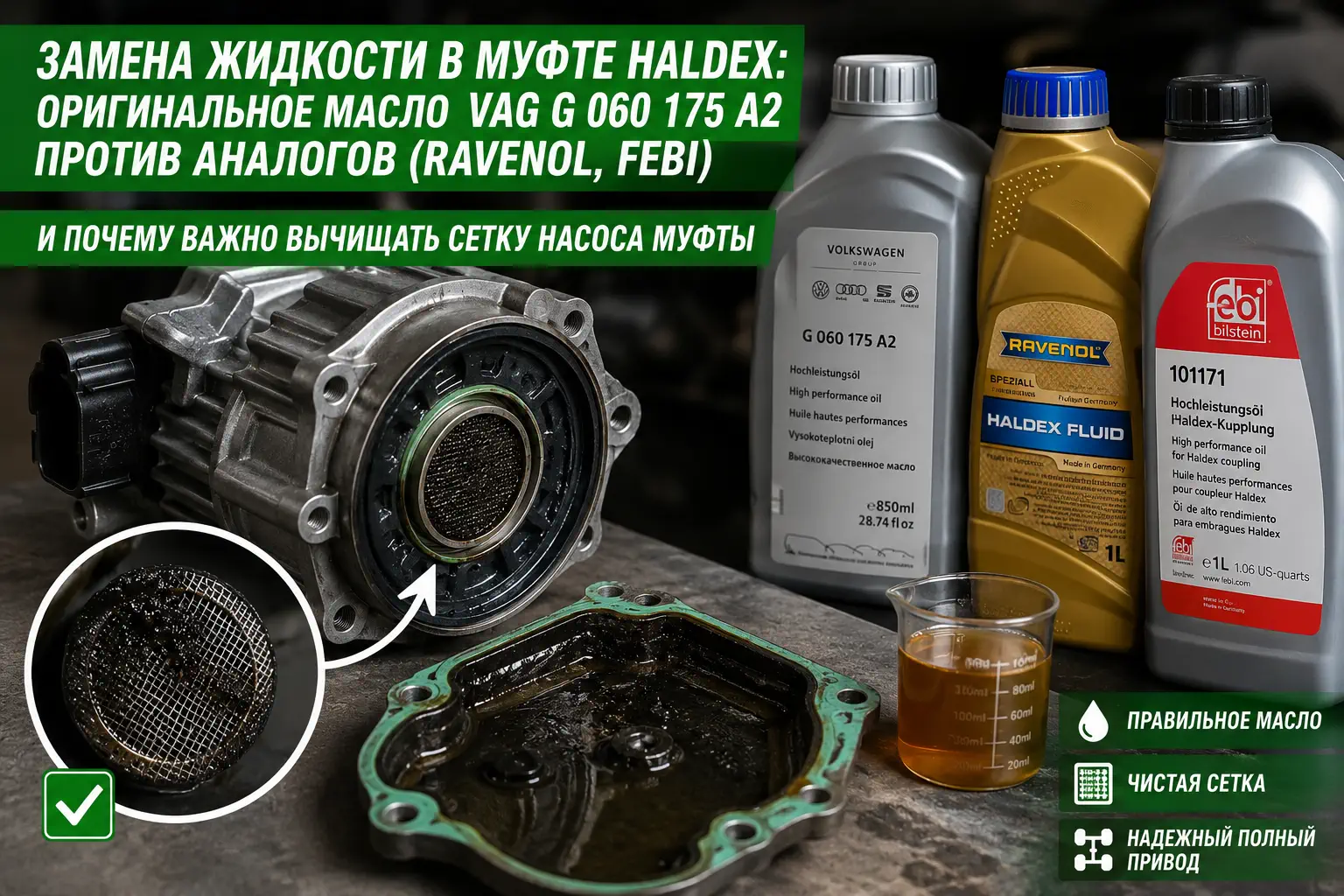

Разбираемся, какое масло лучше для муфты Haldex – оригинальное VAG G 060 175 A2 или аналоги (Ravenol, Febi). Почему важно чистить сетку насоса и как это влияет на работу системы.

Оригинальное масло VAG G 060 175 A2: почему оно лучший выбор
Когда речь заходит о замене жидкости в муфте Haldex, многие владельцы автомобилей задаются вопросом: можно ли сэкономить и использовать аналог? Ведь на рынке есть масла от таких производителей, как Ravenol, Febi и другие, которые стоят дешевле оригинала. Но стоит ли рисковать?
Чем оригинальное масло лучше аналогов
Оригинальное масло VAG G 060 175 A2 разрабатывалось специально для муфт Haldex и прошло все необходимые испытания на совместимость с материалами системы. Вот его ключевые преимущества:
  • Идеальная вязкость. Масло сохраняет оптимальную вязкость в широком диапазоне температур, что обеспечивает стабильную работу муфты как в сильный мороз, так и в жару.
  • Высокие антиокислительные свойства. Оригинальная жидкость дольше сохраняет свои свойства и не окисляется, что продлевает срок службы системы.
  • Совместимость с материалами. Масло не разрушает уплотнения и не вызывает коррозию металлических деталей муфты.
  • Стабильное давление. Оригинальная жидкость обеспечивает нужное давление в системе, что гарантирует быстрое и чёткое срабатывание муфты.
Я всегда рекомендую своим клиентам использовать именно оригинальное масло, особенно если автомобиль находится на гарантии. Да, оно стоит дороже аналогов, но экономия в несколько тысяч рублей может обернуться ремонтом муфты на десятки тысяч.
Что будет, если использовать аналог
На рынке представлено множество аналогов оригинального масла VAG G 060 175 A2, среди которых наиболее популярны Ravenol и Febi. Эти жидкости позиционируются как полные аналоги, но на практике всё не так просто.

Почему чистка сетки насоса муфты Haldex — это обязательная процедура
Замена жидкости в муфте Haldex — это только половина дела. Не менее важно очистить сетку насоса, которая отвечает за фильтрацию жидкости и защиту системы от загрязнений. Если эту процедуру пропустить, даже самое качественное масло не спасёт муфту от преждевременного износа.
Как работает сетка насоса и почему она забивается
Сетка насоса муфты Haldex — это мелкий фильтр, который задерживает продукты износа, металлическую стружку и другие загрязнения, циркулирующие в системе. Со временем сетка забивается, и насос перестаёт создавать нужное давление. В результате муфта не срабатывает, и полный привод отключается.

Как правильно чистить сетку насоса
Чистка сетки насоса муфты Haldex — это несложная процедура, но она требует аккуратности и соблюдения технологии. Вот пошаговая инструкция, которую я использую в своей практике:
  • Слейте старую жидкость. Для этого нужно открутить сливную пробку на муфте и дать жидкости стечь.
  • Снимите насос. Насос крепится к корпусу муфты несколькими болтами. Аккуратно открутите их и снимите насос.
  • Извлеките сетку. Сетка находится на входе в насос. Её нужно аккуратно извлечь и осмотреть на предмет загрязнений.
  • Очистите сетку. Для очистки можно использовать специальный очиститель для тормозных систем или обычный бензин. Важно тщательно промыть сетку и удалить все загрязнения.
  • Проверьте состояние насоса. Осмотрите насос на предмет износа или повреждений. Если он неисправен, его нужно заменить.
  • Установите сетку на место. После очистки установите сетку обратно в насос.
  • Соберите систему. Установите насос на место и залейте новую жидкость.
