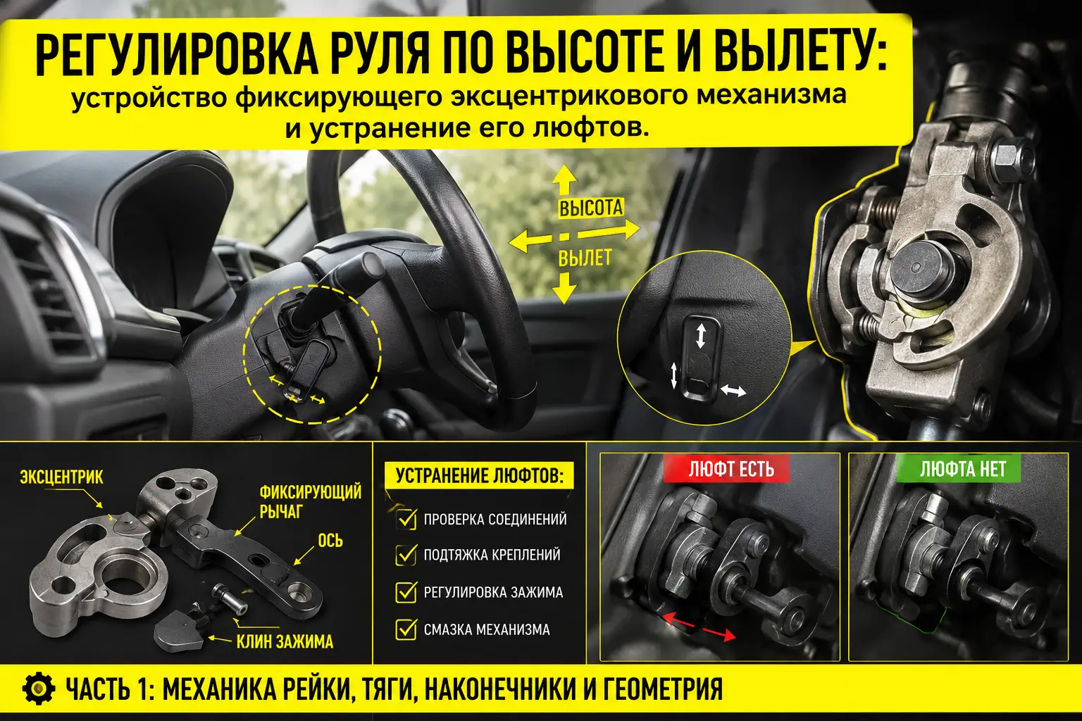

Как работает эксцентриковый механизм: устройство и принцип действия
Чтобы понять, почему руль 'гуляет', нужно сначала разобраться, как он фиксируется. Эксцентриковый механизм — это не просто пара болтов и гаек. Это хитроумная система, которая позволяет регулировать положение рулевой колонки с минимальными усилиями, но при этом надежно фиксировать ее в выбранном положении. Давайте заглянем внутрь.
Конструкция механизма: что там внутри?
В большинстве современных автомобилей эксцентриковый механизм состоит из нескольких ключевых элементов:
  • Эксцентриковая втулка — сердце системы. Это металлическая деталь с отверстием, смещенным относительно центра. Именно она создает необходимое усилие зажима при повороте.
  • Фиксирующий болт — проходит через эксцентриковую втулку и прижимает рулевую колонку к кронштейну.
  • Кронштейн крепления — жестко закреплен на кузове автомобиля. Именно к нему прижимается колонка при фиксации.
  • Пружинная шайба или гровер — обеспечивает постоянное натяжение и предотвращает самопроизвольное ослабление болта.
  • Рычаг регулировки — тот самый 'флажок', который вы поднимаете или опускаете, чтобы разблокировать механизм.
Принцип работы прост, но гениален. Когда вы поднимаете рычаг регулировки, эксцентриковая втулка поворачивается, уменьшая усилие зажима. Колонка освобождается, и вы можете перемещать руль вверх-вниз или вперед-назад. Опуская рычаг, вы поворачиваете втулку в обратную сторону — она давит на болт, который прижимает колонку к кронштейну. В теории, все должно работать как часы. Но на практике...

Еще одна распространенная проблема — люфт рулевой колонки. Он возникает, когда зазор между эксцентриковой втулкой и кронштейном становится слишком большим. В результате руль начинает 'болтаться' даже в зафиксированном положении. И вот тут уже без вмешательства не обойтись.

  • Видимый люфт. Попробуйте покачать руль вверх-вниз и вперед-назад, когда он зафиксирован. Если есть заметный зазор — механизм требует ремонта.
Проверка на люфт: пошаговая инструкция
Чтобы точно определить, есть ли люфт, выполните следующие шаги:
  • Зафиксируйте руль в среднем положении и опустите рычаг регулировки.
  • Возьмитесь за руль обеими руками и попробуйте покачать его вверх-вниз. Движения должны быть небольшими, но резкими.
  • Проверьте вылет. Попробуйте сдвинуть руль вперед-назад, не поворачивая его.
  • Оцените результат. Если руль перемещается более чем на 2-3 миллиметра — люфт присутствует.
