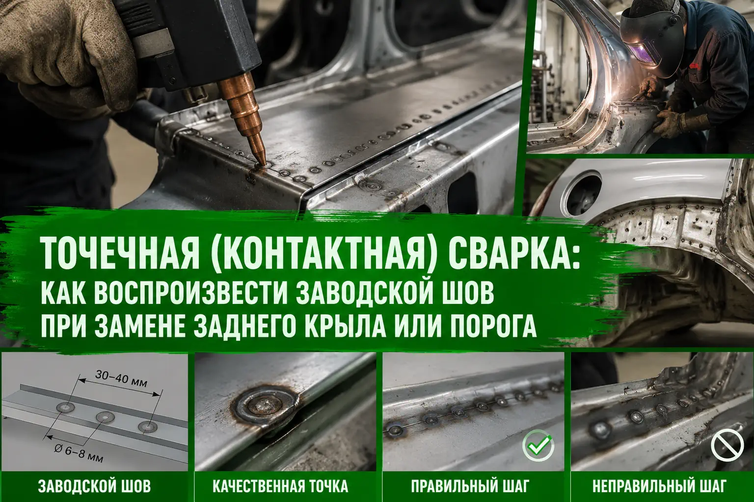

Шаг 4: Разметка точек
Заводские точки расположены с определённым шагом. Для большинства легковых авто это:
  • Пороги: 30–40 мм между точками;
  • Крылья: 40–50 мм (в зависимости от нагрузки).
Как размечать:
  • Приложите новую деталь к кузову.
  • Отметьте первую точку маркером.
  • Отмерьте расстояние до следующей точки с помощью шаблона (можно сделать из куска фанеры).
  • Продолжайте, пока не разметите весь периметр.
Важно: точки должны быть симметричны относительно заводских. Если на старой детали точки шли с шагом 35 мм, на новой должно быть то же самое.

Ошибка 1: Неправильный шаг точек
Что происходит: если точки расположены слишком далеко друг от друга, шов получается слабым. Если слишком близко — металл перегревается и деформируется.
Как избежать:
  • Для порогов: 30–40 мм;
  • Для крыльев: 40–50 мм;
  • Для днища: 50–60 мм.
Мой опыт: однажды я сварил порог с шагом 20 мм (думал, будет прочнее). В итоге металл 'повело', и пришлось переделывать всю работу.
