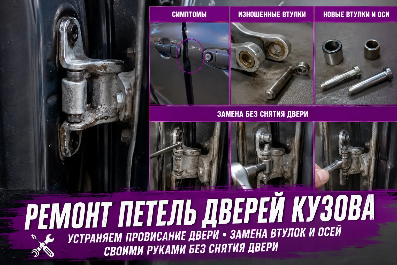

Пошаговая инструкция по замене втулок и осей петель
Теперь переходим к самому интересному — ремонту. Я опишу процесс пошагово, чтобы вы могли повторить его на своём автомобиле.
  • Шаг 1: Подготовка рабочего места
    Выберите ровную площадку для работы. Если у вас есть гараж с ямой — отлично, но можно обойтись и без неё. Главное, чтобы вам было удобно подобраться к петлям. Я обычно работаю на улице, но в сухую погоду — так лучше видно все детали.
  • Шаг 2: Откройте дверь и зафиксируйте её
    Откройте дверь и зафиксируйте её в открытом положении. Если дверь тяжёлая, подоприте её домкратом или подставкой, чтобы она не упала и не повредила петли. Я обычно подкладываю под дверь деревянный брусок — так она надёжно фиксируется.
  • Шаг 3: Очистите петли от грязи и ржавчины
    Перед началом работы очистите петли от грязи, пыли и ржавчины. Используйте ветошь и наждачную бумагу, чтобы зачистить металл. Если ржавчина сильная, можно использовать преобразователь ржавчины. У меня на старых петлях была коррозия, и я потратил минут 15 на их очистку.
  • Шаг 4: Снимите стопорные кольца или шплинты
    В зависимости от конструкции петель, оси могут фиксироваться стопорными кольцами или шплинтами. Аккуратно снимите их с помощью плоскогубцев или отвёртки. Будьте осторожны — кольца могут отлететь, и их будет сложно найти. Я обычно кладу их в отдельную коробочку, чтобы не потерять.
  • Шаг 5: Выпрессуйте старые оси
    Теперь нужно выбить старые оси из петель. Для этого используйте выколотку и молоток. Аккуратно постукивайте по оси, пока она не выйдет из петли. Если ось заржавела и не поддаётся, можно использовать проникающую смазку (например, WD-40) и дать ей подействовать минут 10-15. У меня одна ось сидела настолько крепко, что пришлось греть её феном, чтобы металл расширился и она легче вышла.
  • Шаг 6: Извлеките старые втулки
    После того как оси выбиты, можно извлечь старые втулки. Они могут быть пластиковыми или металлическими. Если втулки сидят плотно, используйте плоскогубцы или отвёртку, чтобы поддеть их. Будьте аккуратны — не повредите посадочное место в петле. У меня пластиковые втулки буквально рассыпались при извлечении — настолько они были изношены.
  • Шаг 7: Очистите посадочные места
    После извлечения старых втулок очистите посадочные места от грязи и остатков смазки. Используйте ветошь и наждачную бумагу, чтобы удалить ржавчину и заусенцы. Это важно, чтобы новые втулки сели плотно и не люфтили.
  • Шаг 8: Установите новые втулки
    Теперь можно устанавливать новые втулки. Смажьте их и посадочные места тонким слоем смазки — это облегчит установку и защитит от коррозии. Аккуратно запрессуйте втулки в петли. Если они не садятся от руки, можно использовать молоток и деревянную проставку, чтобы не повредить детали. Я обычно использую старую втулку в качестве проставки — так удар распределяется равномерно.
  • Шаг 9: Установите новые оси
    Смажьте новые оси смазкой и вставьте их в петли. Убедитесь, что они входят легко и без перекосов. Если ось не входит, не пытайтесь забить её силой — возможно, втулки установлены неправильно. Проверьте их положение и при необходимости поправьте.
  • Шаг 10: Зафиксируйте оси стопорными кольцами или шплинтами
    Установите на место стопорные кольца или шплинты, чтобы зафиксировать оси. Убедитесь, что они сидят плотно и не люфтят. Я обычно проверяю это, слегка покачав дверь — если кольца не смещаются, значит, всё в порядке.
  • Шаг 11: Проверьте работу двери
    Теперь можно снять фиксатор с двери и проверить её работу. Откройте и закройте дверь несколько раз — она должна двигаться плавно, без скрипов и заеданий. Если дверь закрывается с усилием, возможно, нужно немного отрегулировать петли.
  • Шаг 12: Отрегулируйте дверь при необходимости
    Если дверь всё ещё провисает или закрывается с усилием, её нужно отрегулировать. Для этого ослабьте болты крепления петель к кузову и слегка сместите дверь в нужном направлении. Затяните болты и проверьте работу двери. Я обычно регулирую дверь на глаз, но можно использовать линейку, чтобы зазоры были равномерными.
  • Шаг 13: Смажьте петли
    После завершения ремонта смажьте петли тонким слоем смазки. Это защитит их от коррозии и продлит срок службы. Я использую силиконовую смазку в спрее — она легко наносится и не оставляет жирных пятен.
