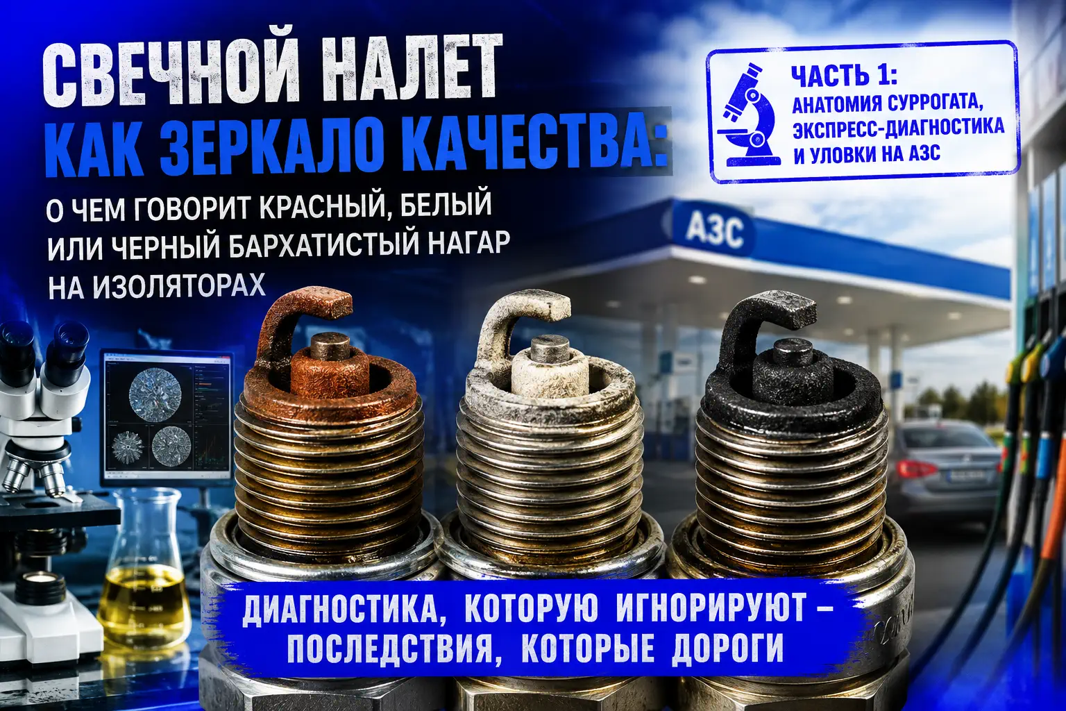

Нагар на свечах можно условно разделить на три основных типа по цвету: черный, белый и красный. Каждый из них имеет свои разновидности и причины появления. Давайте рассмотрим их подробнее.
Черный нагар: от богатой смеси до масляных проблем
Черный налет на свечах — самый распространенный и, пожалуй, самый коварный. Он может быть сухим и бархатистым, маслянистым или даже блестящим. И каждый из этих вариантов говорит о разных проблемах.
Сухой черный нагар: когда топлива слишком много
Если изолятор свечи покрыт сухим черным налетом, похожим на сажу, это верный признак переобогащенной топливовоздушной смеси. То есть в цилиндры поступает слишком много бензина и слишком мало воздуха. Причин может быть несколько:

Если черный нагар на свечах блестит и пачкает пальцы, это значит, что в камеру сгорания попадает масло. Причин может быть несколько:

Белый налет на свечах встречается реже, чем черный, но он не менее опасен. Он может быть матовым, глянцевым или даже стекловидным. И каждый из этих вариантов говорит о разных проблемах.
Матовый белый нагар: когда топлива слишком мало
Если изолятор свечи покрыт матовым белым налетом, это признак обедненной топливовоздушной смеси. То есть в цилиндры поступает слишком мало бензина и слишком много воздуха. Причины могут быть следующими:

Если белый налет на свечах глянцевый или даже стекловидный, это признак перегрева свечи. Причины могут быть следующими:

Красный нагар: когда топливо оставляет следы
Красный налет на свечах встречается реже, чем черный или белый, но он не менее важен. Обычно он появляется из-за присадок в топливе, которые содержат металлы. Вот основные причины:
  • Низкокачественное топливо. Некоторые недобросовестные производители добавляют в бензин присадки с железом, марганцем или свинцом для повышения октанового числа. Эти металлы оседают на свечах, образуя красный налет.

Помните: черный нагар — это сигнал о переобогащенной смеси или попадании масла в камеру сгорания. Белый нагар — это признак обедненной смеси или перегрева свечи. Красный нагар — это следствие некачественного топлива. И каждый из этих сигналов требует вашего внимания.
