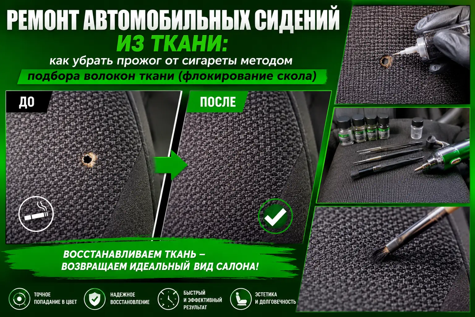

Пошаговая инструкция: как убрать прожог от сигареты методом флокирования
Теперь, когда всё готово, можно приступать к ремонту. Следуйте этой инструкции, и у вас всё получится!
Шаг 1: Подготовка повреждённого участка
Первым делом нужно тщательно очистить повреждённый участок. Удалите все обгоревшие волокна и пыль с помощью пылесоса. Если края прожога оплавлены, аккуратно срежьте их ножницами, чтобы получить ровную поверхность. Важно, чтобы место ремонта было чистым и сухим — от этого зависит качество сцепления клея с тканью.
Шаг 2: Нанесение клея
Возьмите кисточку и нанесите тонкий слой клея на повреждённый участок. Не переборщите — клея должно быть ровно столько, чтобы покрыть поверхность, но не слишком много, иначе волокна будут плохо держаться. Дайте клею немного подсохнуть — обычно это занимает 1-2 минуты. Он должен стать липким, но не жидким.
Шаг 3: Нанесение флок-пудры
Теперь самое интересное — нанесение волокон. Возьмите пинцет и аккуратно укладывайте флок-пудру на повреждённый участок. Старайтесь распределять волокна равномерно, чтобы они максимально точно повторяли структуру оригинальной ткани. Если у вас нет пинцета, можно использовать зубочистку или тонкую палочку.
После того как вы нанесли первый слой волокон, слегка прижмите их пальцем или мягкой тканью, чтобы они лучше сцепились с клеем. Затем нанесите ещё один слой клея поверх волокон и повторите процесс. Обычно достаточно 2-3 слоёв, чтобы полностью закрыть повреждение.
Шаг 4: Сушка и финишная обработка
Дайте клею полностью высохнуть. Обычно это занимает около 30 минут, но если вы хотите ускорить процесс, можно использовать фен. Только не перегревайте поверхность — достаточно лёгкого тёплого воздуха.
Когда клей высохнет, возьмите мягкую щётку и аккуратно причешите волокна, чтобы они выглядели естественно. Если где-то остались лишние волокна, удалите их пылесосом.
Шаг 5: Проверка результата
Внимательно осмотрите отремонтированный участок. Если где-то видны просветы или волокна выглядят неестественно, можно нанести ещё один слой клея и флок-пудры. Главное — не торопиться и делать всё аккуратно.
