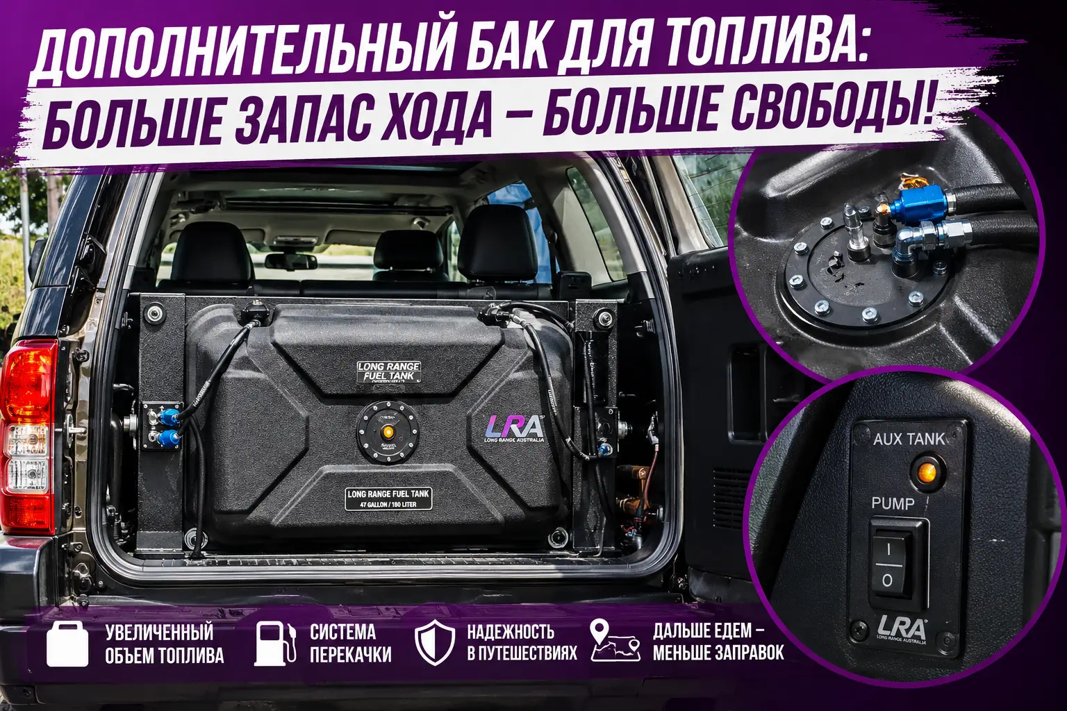

Установка второго топливного бака в нишу запасного колеса: руководство для внедорожников
Сообщения: 3734
Как установить дополнительный бак для топлива в нишу запасного колеса внедорожника? Пошаговая инструкция, выбор оборудования и организация системы перекачки.
Дополнительный бак для топлива: установка увеличенного или второго топливного бака в нишу запасного колеса внедорожника, организация системы перекачки
Почему дополнительный топливный бак — это must-have для любителей бездорожья
Представьте: вы за рулём своего внедорожника, стрелка топлива неумолимо ползёт к нулю, а до ближайшей заправки — как до Луны. Знакомо? Особенно остро эта проблема встаёт на дальних экспедициях, где бензоколонки — редкость, а каждый литр топлива на вес золота. Вот тут-то и приходит на помощь дополнительный бак для топлива, установленный в нишу запасного колеса. Это не просто модный тюнинг, а реальная необходимость для тех, кто не хочет зависеть от инфраструктуры.
Я сам столкнулся с этой проблемой во время поездки по Алтаю. Маршрут был рассчитан на 500 километров, но из-за внезапного изменения погоды пришлось делать крюк в 200 километров. Запас топлива в штатном баке закончился за 50 километров до ближайшей заправки. Хорошо, что в багажнике лежала канистра — иначе пришлось бы ждать помощи сутки. После этого случая я решил: больше никаких рисков. Установил дополнительный бак в нишу запаски, и теперь могу смело отправляться в самые отдалённые уголки страны.
В этой статье я поделюсь всем, что знаю об установке дополнительного топливного бака: от выбора оборудования до нюансов монтажа и организации системы перекачки. Вы узнаете, какие баки бывают, как их правильно установить, какие подводные камни могут встретиться на пути, и как избежать типичных ошибок. Вперёд — к свободе передвижения!

Подключение системы перекачки топлива
Это самый ответственный этап. От правильности подключения зависит работа всей системы.
  • Установка насоса: Если бак не оснащён встроенным насосом, установите его рядом с баком или внутри него. Я выбрал насос Walbro 255 — он надёжный и мощный.
  • Подключение шлангов:
    • Один шланг соедините с основным топливным баком (через тройник или специальный фитинг).
    • Второй шланг подключите к топливной магистрали автомобиля (перед топливным фильтром).
  • Электрическое подключение:
    • Подключите насос к реле, а реле — к замку зажигания. Это нужно, чтобы насос работал только при включённом зажигании.
    • Установите кнопку включения насоса в салоне (например, на панели приборов).

Нюансы подключения электрики
  • Реле: Обязательно используйте реле для подключения насоса. Это защитит электрику автомобиля от перегрузок.
  • Предохранитель: Установите предохранитель на 10-15 ампер в цепь насоса.
  • Кнопка включения: Разместите её в удобном месте, чтобы можно было быстро активировать насос.
Я подключил насос через реле к замку зажигания, а кнопку включения вывел на панель приборов. Теперь могу перекачивать топливо, не выходя из салона.
