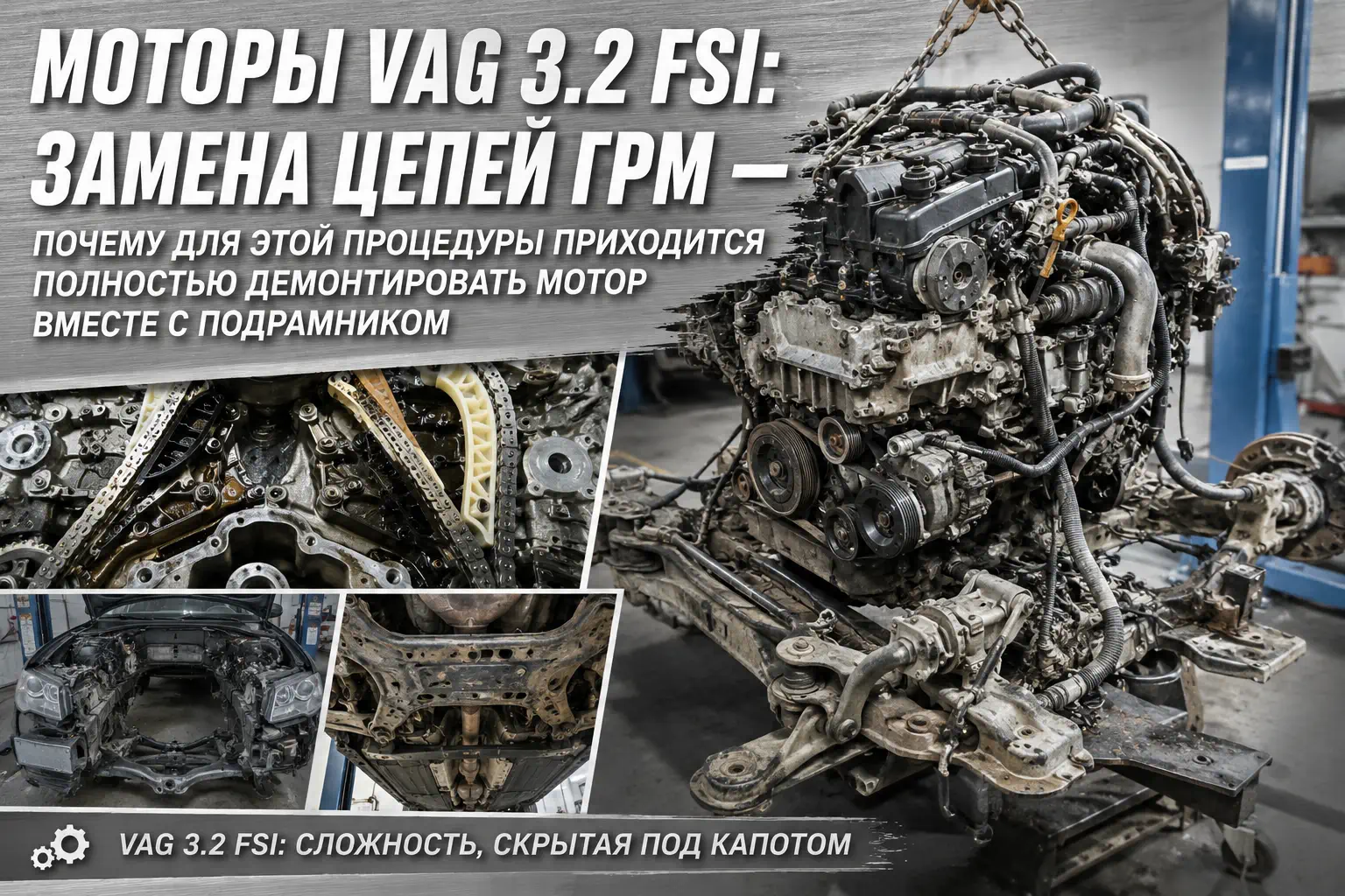

Замена цепей ГРМ на моторах VAG 3.2 FSI: почему требуется демонтаж двигателя
Сообщения: 3731
Разбираемся, почему замена цепей ГРМ на двигателях VAG 3.2 FSI требует полного демонтажа мотора вместе с подрамником. Особенности конструкции и рекомендации.
Почему замена цепи ГРМ на моторах VAG 3.2 FSI — это не просто ремонт, а настоящий квест
