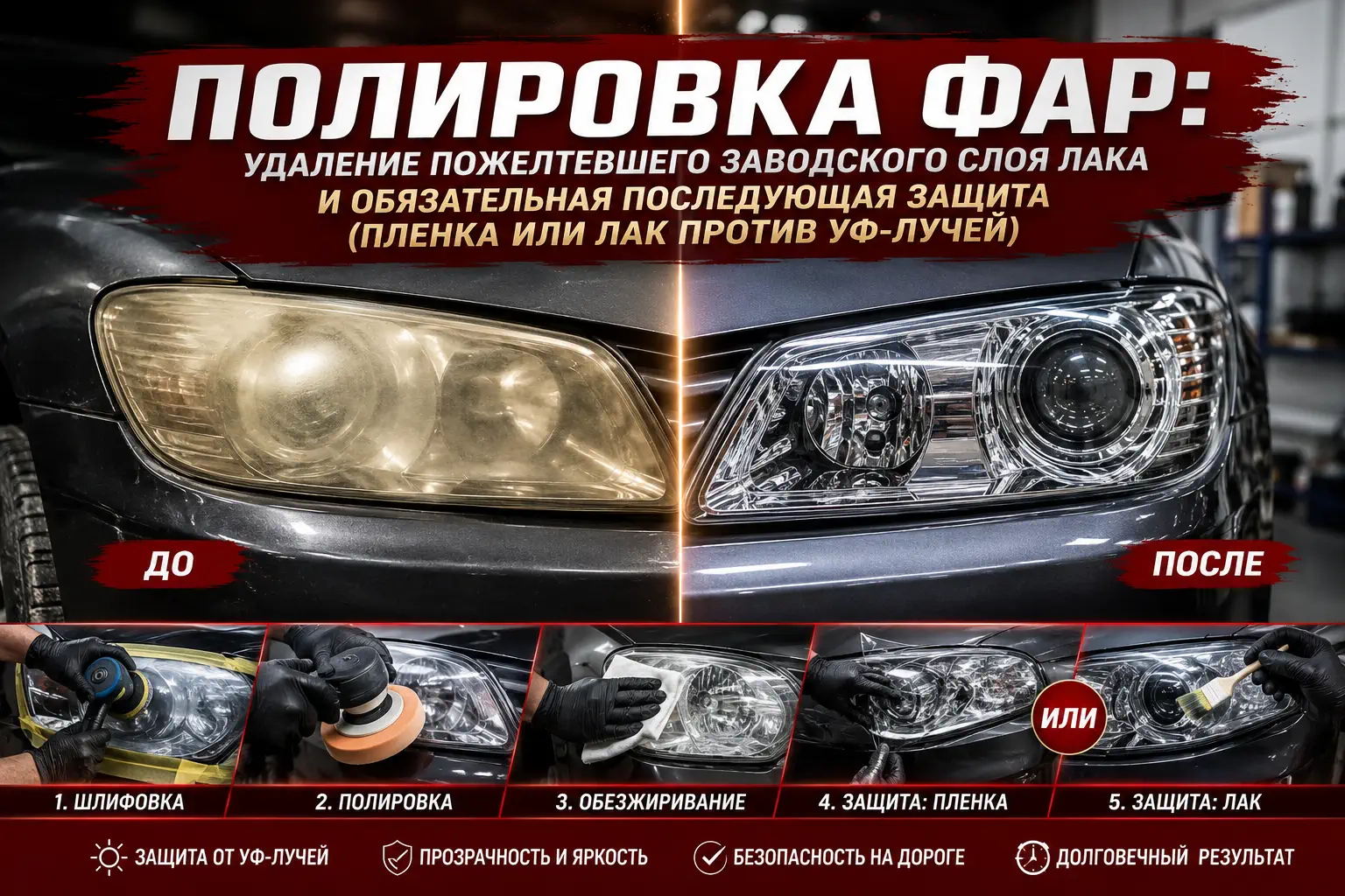

Шаг 1: Оклейка кузова
Перед началом работы обязательно защитите кузов автомобиля малярным скотчем. Наклейте его по периметру фары, захватив 2-3 сантиметра вокруг. Это убережет лакокрасочное покрытие от случайных царапин наждачной бумагой или полировальной пастой.
Личный опыт: Однажды я поленился оклеить кузов, и в итоге на капоте остались едва заметные царапины от наждачки. Пришлось потом полировать весь капот. Урок усвоен: лучше потратить пять минут на оклейку, чем потом часами исправлять ошибки.
Шаг 2: Шлифовка — удаляем пожелтевший слой
Теперь приступаем к самому ответственному этапу — шлифовке. Наша задача — снять верхний пожелтевший слой лака и выровнять поверхность фары. Делаем это в несколько этапов:
  • Начинаем с наждачной бумаги P800 — смачиваем фару водой и аккуратно шлифуем круговыми движениями. Не давите слишком сильно, иначе рискуете протереть пластик насквозь. Цель — снять только верхний мутный слой.
  • Переходим к P1200 — продолжаем шлифовку, но уже более мелкой наждачкой. Она убирает царапины, оставленные предыдущей бумагой.
  • Завершаем шлифовку P2000 и P3000 — этими номерами мы доводим поверхность до идеальной гладкости. После P3000 фара должна стать матовой, но ровной.
Важный момент: Между этапами обязательно промывайте фару водой и вытирайте насухо. Так вы будете видеть, где уже отшлифовали, а где еще нужно поработать.
Шаг 3: Полировка — возвращаем прозрачность
После шлифовки фара выглядит матовой — это нормально. Теперь нам нужно вернуть ей прозрачность с помощью полировки. Здесь нам пригодится полировальная машинка и специальные пасты.
  • Наносим абразивную пасту — берем небольшое количество и равномерно распределяем по фаре. Включаем машинку на средних оборотах и полируем круговыми движениями. Паста начнет темнеть — это нормально, значит, она работает.
  • Меняем пасту на финишную — после абразивной пасты переходим к более мягкой. Она убирает мелкие царапины и придает фаре зеркальный блеск.
  • Ручная доводка — если после машинки остались мелкие недочеты, можно пройтись по фаре вручную мягкой тряпкой с финишной пастой.
Лайфхак: Если у вас нет полировальной машинки, можно использовать обычную дрель с насадкой для полировки. Главное — не перегреть пластик, иначе он может деформироваться.
Шаг 4: Проверка результата
После полировки фару нужно тщательно промыть и высушить. Затем включите фары и проверьте, как они светят. Если все сделано правильно, свет должен быть ярким и равномерным, без темных пятен. Сравните с другой фарой — они должны выглядеть одинаково.
Из личного опыта: Как-то раз я полировал фары на старенькой Honda Civic. После процедуры владелец не поверил, что это его машина — фары светили как новые, и даже соседи по парковке спрашивали, не поменял ли он оптику. Вот что значит правильная полировка!
Защита фар после полировки: пленка или лак?
Итак, фары отполированы, и они сияют как новые. Но что дальше? Если оставить их без защиты, через несколько месяцев пожелтение вернется, и все усилия пойдут насмарку. Поэтому следующий шаг — защита. Здесь есть два основных варианта: защитная пленка или лак. Давайте разберемся, что лучше.
Защитная пленка: плюсы и минусы
Защитные пленки для фар — это тонкие полиуретановые или виниловые покрытия, которые наклеиваются на поверхность фары. Они защищают от ультрафиолета, царапин и химических воздействий.
  • Долговечность — качественная пленка служит 3-5 лет, а иногда и дольше.
  • Защита от царапин — пленка берет на себя удары камней и песка, сохраняя фару в идеальном состоянии.
  • Простота замены — если пленка повредилась, ее можно легко снять и наклеить новую.
  • Дополнительные функции — некоторые пленки имеют антибликовое покрытие или тонировку.
  • Сложность нанесения — чтобы наклеить пленку без пузырей и складок, нужен опыт. Если вы делаете это впервые, лучше довериться профессионалам.
  • Стоимость — качественная пленка стоит недешево, особенно если заказывать ее установку в детейлинг-центре.
  • Возможные искажения света — дешевые пленки могут немного искажать световой поток, что небезопасно.
Мой опыт: Я как-то наклеил пленку на фары своего внедорожника. Выбрал качественный вариант от 3M, и результат меня порадовал. Фары оставались прозрачными даже после двух лет эксплуатации по бездорожью. Но вот с первой попытки наклеить пленку ровно не получилось — пришлось переделывать. Так что если решитесь на этот вариант, будьте готовы к тому, что с первого раза может не получиться идеально.
Защитный лак: плюсы и минусы
Защитный лак — это специальное покрытие, которое наносится на фару после полировки. Оно создает тонкий защитный слой, который оберегает пластик от ультрафиолета и царапин.
  • Простота нанесения — лак можно нанести самостоятельно с помощью кисти или распылителя.
  • Невысокая стоимость — по сравнению с пленкой, лак обходится дешевле.
  • Эстетика — лак не искажает свет и не меняет внешний вид фары.
  • Дополнительная защита — некоторые лаки имеют антибликовые свойства или защиту от химии.
  • Меньший срок службы — лак служит 1-2 года, после чего его нужно обновлять.
  • Уязвимость к царапинам — лак не так хорошо защищает от механических повреждений, как пленка.
  • Сложность удаления — если лак пожелтел или потрескался, его придется полностью счищать перед повторным нанесением.
Личный совет: Я предпочитаю использовать лак для фар, которые не подвергаются сильным механическим воздействиям. Например, для городских автомобилей это отличный вариант. А вот для внедорожников или машин, которые часто ездят по грунтовкам, лучше выбрать пленку.
