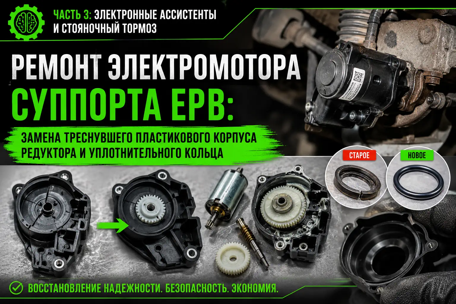

Шаг 3: Разборка электромотора
  • Снимите стопорное кольцо, удерживающее редуктор.
  • Аккуратно извлеките редуктор из корпуса мотора.
  • Осмотрите шестерни и подшипники на предмет износа.
Личный опыт: Однажды я столкнулся с ситуацией, когда шестерни редуктора были изношены до основания. Пришлось менять весь мотор, потому что отдельно шестерни не продаются.
Шаг 4: Замена корпуса редуктора
  • Снимите старое уплотнительное кольцо (оно обычно приклеено к корпусу).
  • Очистите посадочное место от старого герметика и грязи.
  • Установите новое уплотнительное кольцо на новый корпус редуктора.
  • Нанесите тонкий слой герметика на стык корпуса и мотора.
  • Установите новый корпус редуктора на место.

Ошибка 1: Неправильная установка уплотнительного кольца
Если кольцо установлено криво или повреждено, внутрь редуктора попадёт влага. Результат — коррозия шестерён и новый ремонт через пару месяцев.
Как избежать: Перед установкой смажьте кольцо небольшим количеством смазки. Убедитесь, что оно плотно прилегает к корпусу.
