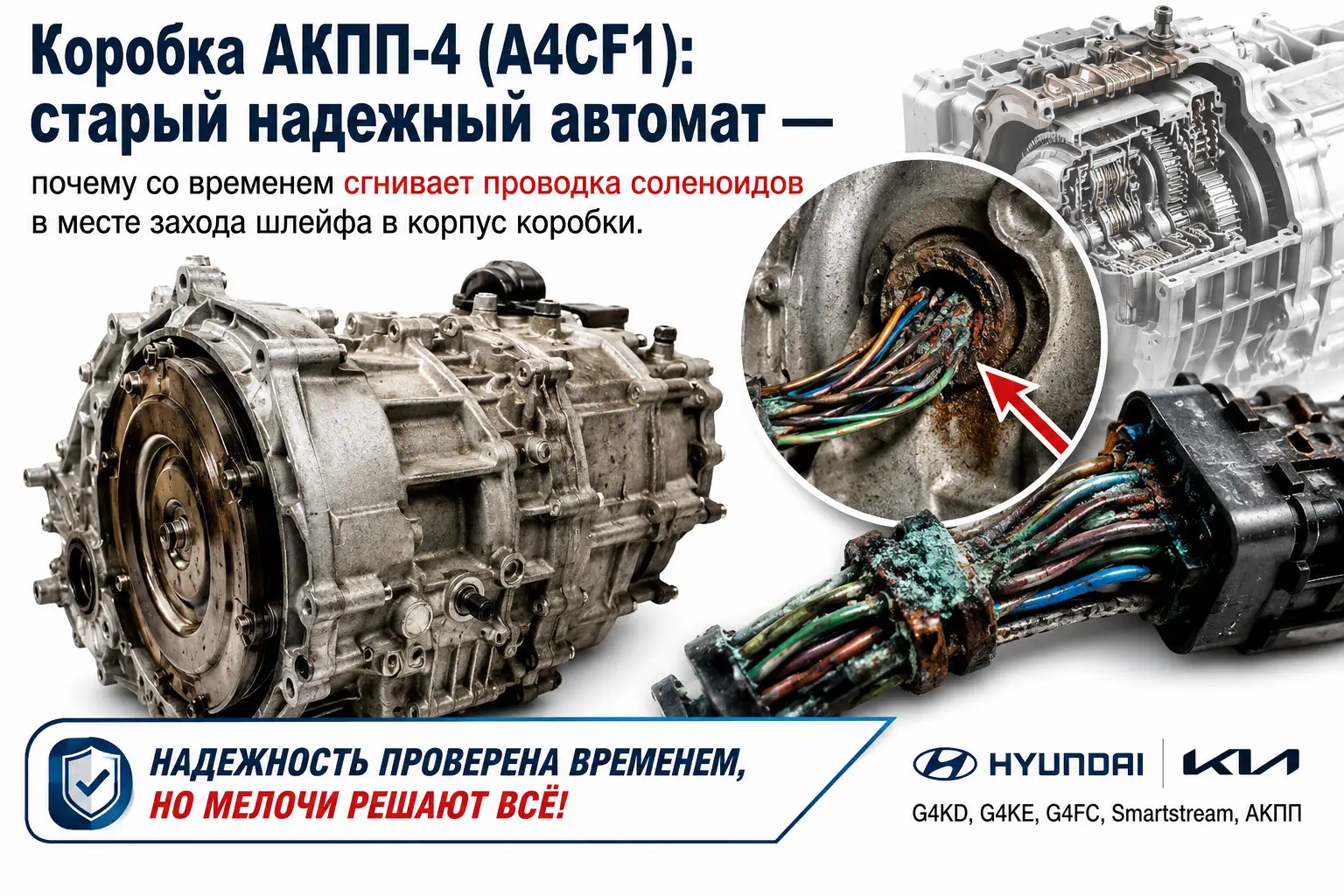

Шлейф соленоидов: где прячется проблема
Представьте себе тонкий пучок проводов, который идет от соленоидов внутри коробки к внешнему разъему. Этот пучок называется шлейфом, и он проходит через специальное отверстие в корпусе АКПП. И вот тут начинается самое интересное:
  • Место входа шлейфа в корпус — это зона повышенной влажности. Коробка греется, остывает, на ней скапливается конденсат, а иногда и грязь с дорог.
  • Изоляция проводов со временем теряет эластичность. Особенно если коробка перегревалась или в нее заливали некачественное масло.
  • Вибрации и механические нагрузки приводят к тому, что провода в месте входа в корпус начинают перетираться.
В результате получаем идеальный рецепт для коррозии: влага + грязь + вибрации + хрупкая изоляция. И вот уже через 100-150 тысяч километров провода начинают окисляться, контакты теряют надежность, а коробка — 'тупить'.

    • Если снять разъем с коробки, можно увидеть окисленные контакты или даже отвалившиеся провода.
    • В месте входа шлейфа в корпус коробки часто видна ржавчина или зеленый налет (окислы меди).
