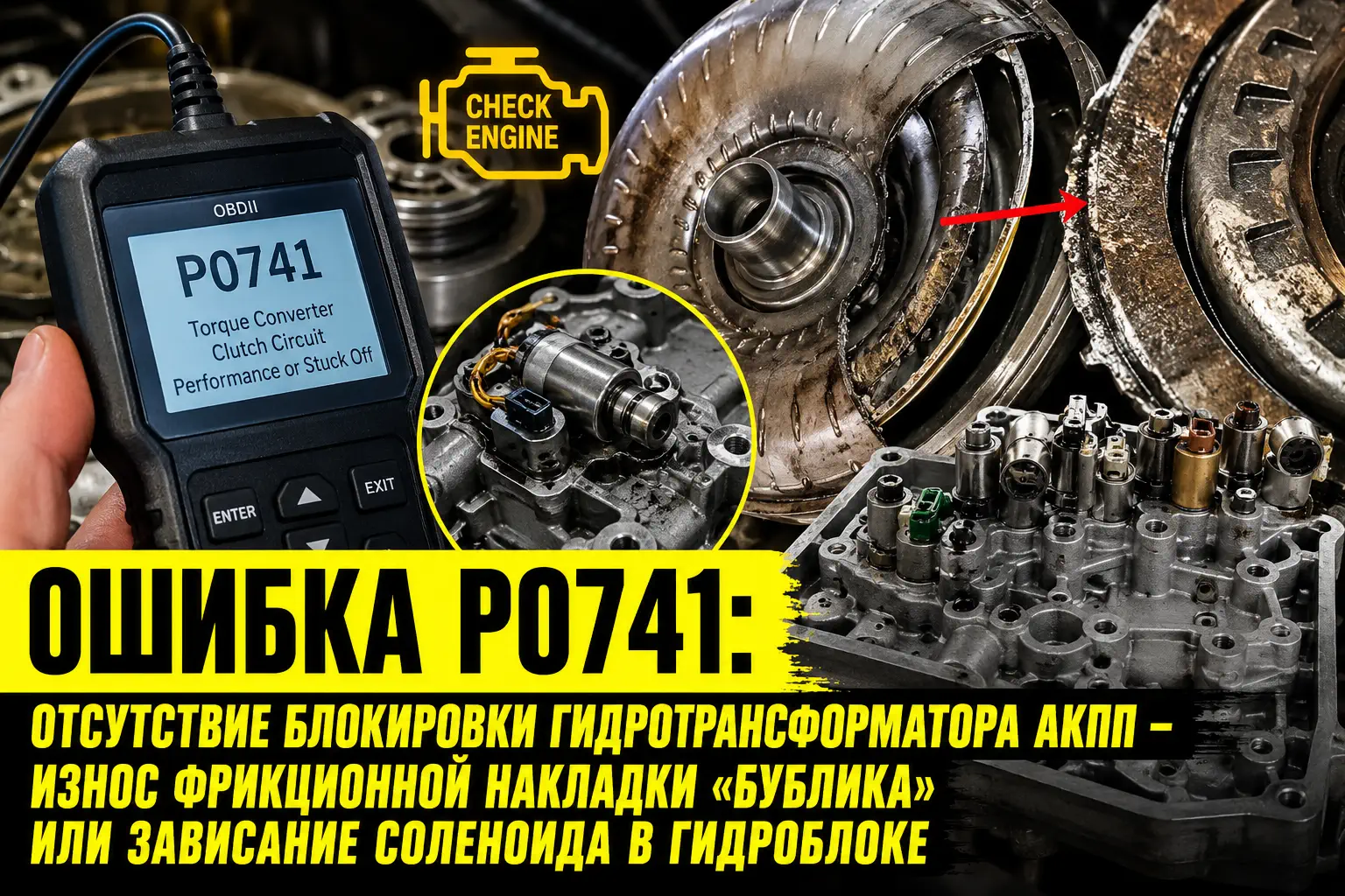

Основные причины ошибки P0741: износ 'бублика' или соленоид?
Когда речь заходит об ошибке P0741, чаще всего называют две основные причины: износ фрикционной накладки гидротрансформатора или неисправность соленоида блокировки. Но на самом деле причин может быть больше. Давайте разберем их подробно.
1. Износ фрикционной накладки гидротрансформатора ('бублика')
Фрикционная накладка — это ключевой элемент механизма блокировки. Она расположена на поршне гидротрансформатора и прижимается к его корпусу, обеспечивая жесткое соединение. Со временем накладка изнашивается, особенно если:
  • Вы часто ездите в пробках, где блокировка включается и выключается десятки раз за поездку.
  • Масло в АКПП давно не меняли, и оно потеряло свои свойства.
  • Автомобиль часто буксируют или эксплуатируют с прицепом, что увеличивает нагрузку на трансмиссию.
Когда накладка изнашивается, она перестает обеспечивать надежное сцепление. Давление масла есть, соленоид работает, но блокировка не происходит — ЭБУ фиксирует ошибку P0741.
Как проверить износ 'бублика'?
К сожалению, без разборки гидротрансформатора сделать это сложно. Но есть косвенные признаки:
  • Металлическая стружка в масле АКПП (ее можно увидеть при замене масла или на магните поддона).
  • Пробуксовка при включении блокировки (машина как будто 'проскальзывает' на секунду при разгоне).
  • Повышенный шум из коробки при работе на высоких оборотах.
Если вы обнаружили эти симптомы, готовьтесь к замене гидротрансформатора. Ремонт 'бублика' — задача не из простых, и далеко не все сервисы берутся за нее.
2. Зависание соленоида блокировки в гидроблоке
Соленоид — это электромагнитный клапан, который управляет потоком масла в гидроблоке. Он может зависнуть в открытом или закрытом положении из-за:
  • Загрязнения продуктами износа АКПП.
  • Перегрева масла.
  • Электрических неисправностей (обрыв обмотки, короткое замыкание).
Если соленоид завис в открытом положении, давление масла не достигает поршня гидротрансформатора, и блокировка не включается. Если завис в закрытом — блокировка не выключается, что приводит к рывкам и перегреву.
Как проверить соленоид?
  • Проверьте сопротивление соленоида мультиметром. Обычно оно должно быть в пределах 10-30 Ом (точные значения ищите в мануале к вашему автомобилю).
  • Подайте на соленоид напряжение 12 В от аккумулятора. Должен быть слышен характерный щелчок.
  • Проверьте проводку и разъемы на предмет коррозии или обрывов.
Если соленоид неисправен, его можно заменить отдельно, не разбирая коробку. Это гораздо дешевле, чем замена гидротрансформатора.
