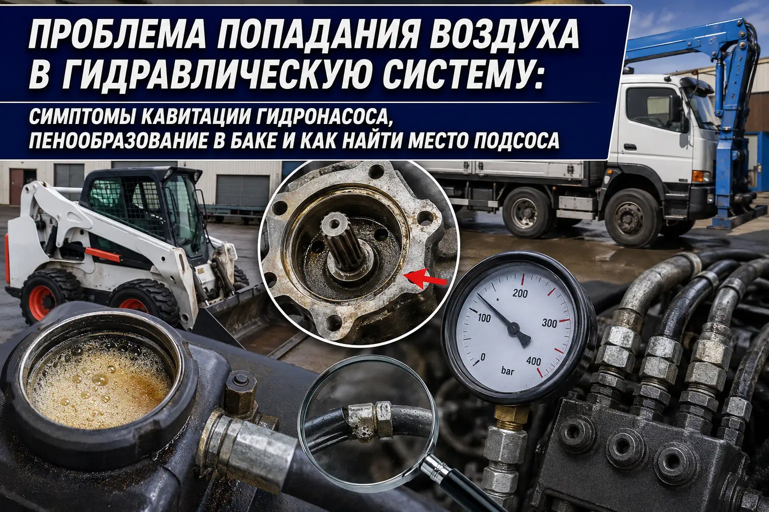

Проблема попадания воздуха в гидравлическую систему: симптомы, причины и способы устранения
Сообщения: 3682
Разбираем симптомы кавитации гидронасоса, пенообразование в баке и методы поиска места подсоса воздуха в гидравлическую систему. Советы по диагностике и ремонту.
Проблема попадания воздуха в гидравлическую систему: симптомы кавитации гидронасоса, пенообразование в баке и как найти место подсоса
Почему гидравлика начинает "задыхаться" и как это заметить раньше, чем станет слишком поздно
Представьте: вы работаете на мини-погрузчике, и вдруг стрела начинает дергаться, как будто у машины нервный тик. Или эвакуатор вдруг теряет мощность при подъеме автомобиля, хотя двигатель ревет на полную. Знакомо? Если да, то вы уже сталкивались с одной из самых коварных проблем гидравлических систем — попаданием воздуха. И поверьте, это не просто "мелочь", которую можно игнорировать. Воздух в гидравлике — как песок в шестернях: сначала немного скрипит, а потом ломает всю систему.
Я сам не раз наблюдал, как операторы списывали странное поведение техники на "усталость" или "погоду", пока не приходилось вызывать ремонтников — и обнаруживать, что гидронасос уже изношен до предела из-за кавитации, а в баке плещется не масло, а пена. Причем самое обидное — эту проблему можно было заметить и устранить на ранней стадии, если знать, куда смотреть.
В этой статье мы разберем:
  • Как понять, что в гидравлику попал воздух (и почему это не всегда очевидно);
  • Что такое кавитация гидронасоса и почему она разрушает систему изнутри;
  • Почему пена в баке — это красный флаг, а не просто "пузырьки";
  • Как найти место подсоса воздуха, даже если оно спрятано в самом неожиданном месте;
  • Какие профилактические меры спасут вашу технику от дорогостоящего ремонта.
И главное — я поделюсь реальными кейсами из практики, когда вовремя обнаруженный подсос воздуха спасал не только деньги, но и репутацию. Потому что в нашем бизнесе время — это действительно деньги, а простой техники бьет по карману сильнее, чем любой ремонт.
