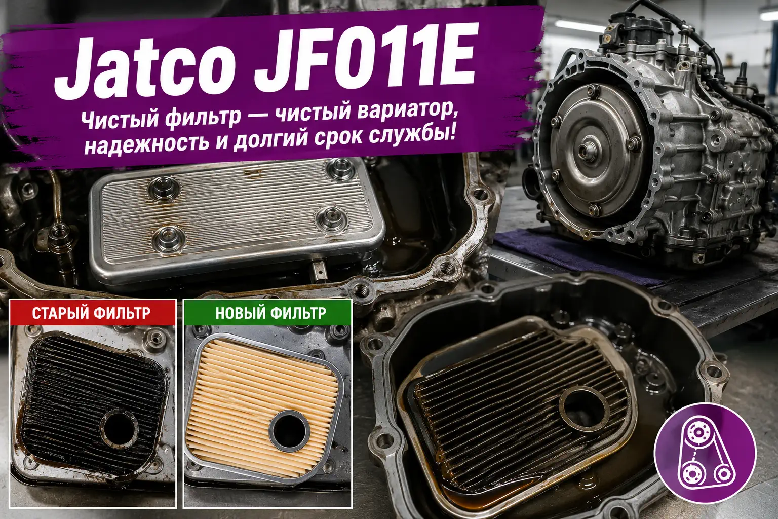

Фильтр тонкой очистки в JF011E расположен под теплообменником, в специальном корпусе. Его задача — улавливать мельчайшие частицы грязи, металлическую пыль и продукты износа, которые не смог задержать сетчатый фильтр грубой очистки в поддоне.
Как это работает:
  • Масло из поддона проходит через сетчатый фильтр, который задерживает крупные частицы.
  • Затем масло поступает в теплообменник, где охлаждается.
  • После охлаждения масло проходит через бумажный фильтр тонкой очистки, который улавливает частицы размером от 5 микрон.
  • Очищенное масло поступает в гидроблок и смазывает шкивы и ремень.
Звучит логично, правда? Но вот в чём проблема: этот фильтр не вечный. Со временем он забивается, и его пропускная способность падает. А это приводит к целому ряду проблем.

Шаг 4: Замена фильтра тонкой очистки
Вот мы и подошли к самому важному этапу — замене фильтра тонкой очистки.
  • Найдите корпус фильтра тонкой очистки. Он расположен под теплообменником, рядом с гидроблоком.
  • Открутите болты крепления корпуса фильтра и аккуратно снимите его.
  • Выньте старый фильтр. Будьте готовы к тому, что из корпуса выльется немного масла.
  • Очистите корпус фильтра от грязи и старого масла.
  • Установите новый фильтр в корпус. Убедитесь, что он установлен правильно — обычно на фильтре есть метка, указывающая направление потока масла.
  • Установите корпус фильтра на место и затяните болты крепления.
