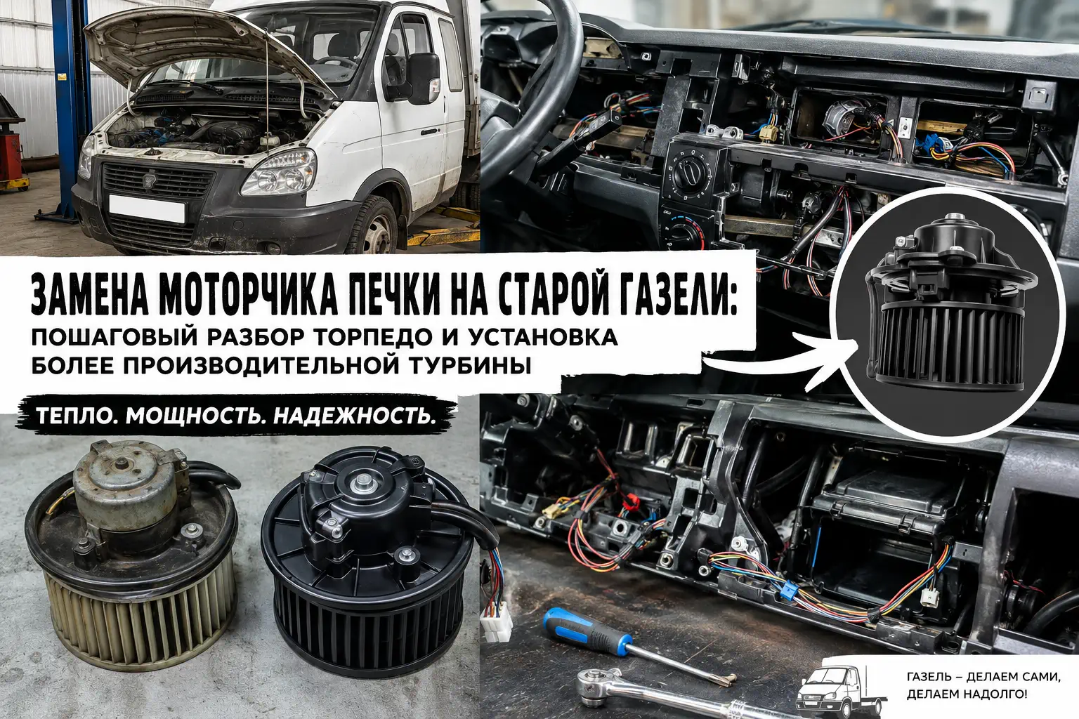

Замена моторчика печки на старой Газели: пошаговый разбор торпедо и установка более производительной турбины
Почему старая Газель мерзнет зимой и как это исправить раз и навсегда
Зима в России — это не шутки. Особенно когда ты за рулем старой Газели, а печка дует еле-еле, будто кто-то забыл включить вентилятор. Знакомо? Уверен, что да. Я сам прошел через это не раз: морозным утром, когда температура за бортом -20, а в кабине едва ли теплее, чем на улице. И ладно бы просто холодно — запотевшие стекла, замерзшие руки на руле, а еще этот вечный скрежет из-под торпедо, который намекает: моторчик печки вот-вот отдаст концы.
Но вот что я вам скажу: проблема решаема. Причем не просто решаема, а с возможностью выйти на новый уровень комфорта. Речь идет не только о замене моторчика печки на Газели, но и о том, как сделать так, чтобы зимой в кабине было тепло, как в бане, а летом — не душно. И да, мы еще поговорим о том, как установить более производительную турбину, чтобы печка работала на полную мощность без перебоев. Звучит заманчиво? Тогда поехали.
В этой статье я поделюсь своим опытом: как разобрать торпедо на Газели, заменить моторчик печки, а заодно улучшить систему обогрева. Вы узнаете, какие инструменты понадобятся, какие подводные камни ждут на пути, и как избежать типичных ошибок. А еще — как выбрать правильную турбину и установить ее так, чтобы печка работала как часы. Готовы? Тогда начинаем.

Шаг 4: Доступ к моторчику печки
1. Найдите моторчик печки. Он расположен за радиатором печки, в корпусе отопителя.
2. Отсоедините провода от моторчика. Обычно они крепятся на разъеме или клеммах.
3. Снимите моторчик. Он держится на нескольких болтах или защелках. Аккуратно выньте его из корпуса.
Вот и все — моторчик у вас в руках. Теперь можно приступать к его замене или ремонту.

Установка нового моторчика печки
1. Проверьте новый моторчик. Подключите его к аккумулятору и убедитесь, что он работает без посторонних шумов.
2. Установите моторчик на место. Закрепите его болтами или защелками.
3. Подключите провода. Убедитесь, что контакты чистые и надежно закреплены.
4. Проверьте работу печки. Включите зажигание и проверьте, как работает вентилятор на разных скоростях.
Если все работает как надо, можно собирать торпедо обратно. Если нет — проверьте электрику и убедитесь, что все контакты подключены правильно.
