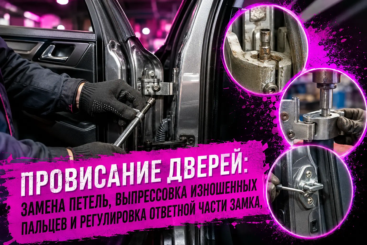

Замена петель двери: пошаговая инструкция
Если диагностика показала, что петли изношены, их нужно заменить. Это не самая простая задача, но при наличии инструментов и терпения её можно выполнить самостоятельно. Я расскажу, как это сделать правильно, на примере передней двери легкового автомобиля.
Демонтаж двери: как снять её без повреждений
  • Отключите аккумулятор. Это важно, если в двери есть электроприводы (стеклоподъёмники, центральный замок). Если их не отключить, можно замкнуть проводку.
  • Снимите обшивку двери. Обычно она крепится на пластиковых клипсах и винтах. Будьте аккуратны — клипсы легко ломаются.
  • Отсоедините проводку. Если в двери есть динамики, стеклоподъёмники или другие электрические компоненты, отключите разъёмы.
  • Подоприте дверь. Используйте домкрат или подставки, чтобы дверь не упала, когда вы открутите петли.
  • Открутите петли. Обычно они крепятся на болтах или винтах. Если болты закисли, используйте проникающую смазку (например, WD-40) и дайте ей подействовать 10-15 минут.
Выпрессовка изношенных пальцев: лайфхаки от мастера
Если петли в целом целые, но пальцы изношены, их можно заменить. Вот как это сделать:
  • Зафиксируйте дверь. Используйте струбцины или попросите помощника подержать дверь.
  • Снимите стопорные кольца. Они удерживают пальцы в петлях. Для этого используйте круглогубцы или специальный съёмник.
  • Выпрессуйте пальцы. Если они закисли, используйте молоток и выколотку. Бейте аккуратно, чтобы не повредить петли.
  • Очистите посадочные места. Удалите ржавчину и старую смазку с помощью наждачной бумаги.
  • Установите новые пальцы. Смажьте их литолом или графитовой смазкой перед установкой.
  • Зафиксируйте стопорными кольцами. Убедитесь, что они сели на место.
Установка новых петель: секреты правильной регулировки
Если вы меняете петли целиком, следуйте этим шагам:
  • Установите новые петли. Закрепите их на кузове, но не затягивайте болты до конца.
  • Навесьте дверь. Попросите помощника придержать дверь, пока вы совмещаете петли.
  • Отрегулируйте зазоры. Дверь должна открываться и закрываться плавно, без заеданий. Зазоры между дверью и кузовом должны быть равномерными (обычно 3-5 мм).
  • Затяните болты. Начинайте с верхней петли, затем переходите к нижней.
  • Проверьте работу замка. Дверь должна закрываться с первого раза, без усилий.

Пошаговая регулировка замка
  • Ослабьте крепления. Открутите болты, которыми ответная часть крепится к кузову.
  • Сместите ответную часть. Если дверь закрывается слишком туго, сместите ответную часть наружу. Если слишком легко — внутрь.
  • Проверьте фиксацию. Закройте дверь и убедитесь, что она фиксируется с первого раза.
  • Затяните болты. Когда добьётесь идеальной фиксации, затяните крепления.
