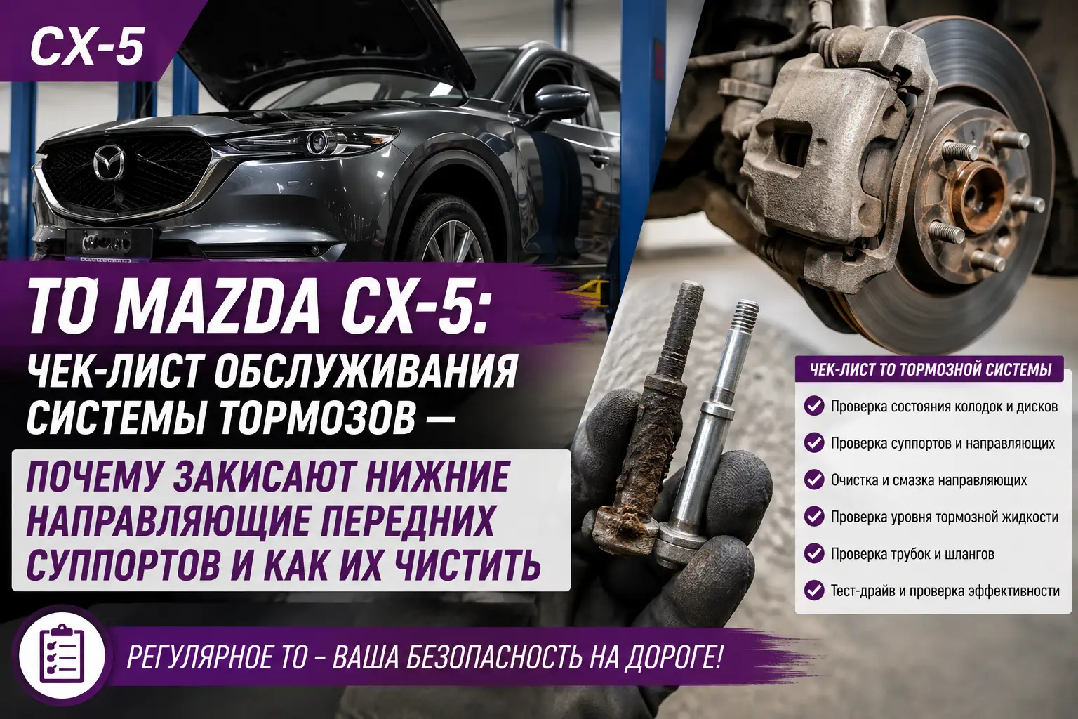

Почему закисают нижние направляющие передних суппортов Mazda CX-5
Проблема закисания направляющих суппортов — не уникальна для Mazda CX-5. Она встречается на многих автомобилях, особенно в регионах с влажным климатом или где зимой активно используют реагенты. Но у CX-5 есть свои особенности, которые усугубляют ситуацию.
1. Конструктивные особенности суппортов Mazda
У передних суппортов Mazda CX-5 нижняя направляющая расположена ближе к дорожному покрытию, чем верхняя. Это значит, что она больше подвержена воздействию грязи, воды и реагентов. Кроме того, нижняя направляющая часто остается без смазки дольше, чем верхняя, потому что при обслуживании тормозов на нее обращают меньше внимания.
2. Влияние климата и дорожных условий
  • Влага и соль, попадающие на направляющие, вызывают коррозию.
  • Грязь и песок, забивающиеся под пыльники, действуют как абразив, ускоряя износ.
  • Перепады температур (особенно зимой) приводят к конденсации влаги внутри суппорта.
Личный опыт: После зимы в Москве я заметил, что нижние направляющие на моем CX-5 покрылись ржавчиной. Пришлось разбирать суппорты и чистить их. Если бы я не обратил на это внимание вовремя, колодки износились бы неравномерно, а тормозной путь увеличился.
3. Неправильное обслуживание
  • Использование неподходящей смазки (например, графитовой или медной пасты вместо специальной для направляющих).
  • Пренебрежение заменой пыльников направляющих.
  • Недостаточная очистка направляющих при замене колодок.
4. Материалы направляющих и их износ
Направляющие суппортов Mazda CX-5 изготавливаются из стали, которая подвержена коррозии. Со временем на поверхности направляющих образуются окислы, которые затрудняют движение суппорта. Если не принять меры, направляющие могут полностью заклинить.

Как чистить закисшие направляющие суппортов Mazda CX-5: пошаговая инструкция
Если вы обнаружили, что направляющие закисли, не спешите менять суппорты или направляющие целиком. В большинстве случаев их можно очистить и смазать, вернув тормозам прежнюю эффективность. Вот пошаговая инструкция, основанная на моем опыте.
Инструменты и материалы, которые понадобятся
  • Набор ключей (обычно нужен ключ на 14 для направляющих и на 17 для болтов суппорта).
  • Отвертка с плоским жалом.
  • Металлическая щетка или наждачная бумага (зернистость 800-1000).
  • Смазка для направляющих суппортов (например, TRW PFG110, Permatex 20356 или аналог).
  • Силиконовая смазка для пыльников.
  • Ветошь или бумажные полотенца.
  • Очиститель тормозов (например, Liqui Moly Bremsen-Reiniger).
  • Домкрат и подставки (если будете снимать колесо).
Шаг 1: Подготовка автомобиля
  • Поставьте автомобиль на ровную поверхность и зафиксируйте его стояночным тормозом.
  • Ослабьте гайки крепления колеса (но не снимайте их полностью).
  • Поднимите автомобиль домкратом и установите его на подставки. Снимите колесо.
Шаг 2: Демонтаж суппорта
  • Открутите болты крепления суппорта (обычно два болта на 17).
  • Аккуратно снимите суппорт и подвесьте его на проволоке или веревке, чтобы не повредить тормозной шланг.
  • Снимите тормозные колодки.
Шаг 3: Извлечение направляющих
  • С помощью отвертки снимите пыльники направляющих.
  • Открутите направляющие (обычно ключ на 14).
  • Аккуратно извлеките направляющие из суппорта. Если они закисли и не вынимаются, можно использовать резиновый молоток или деревянный брусок, чтобы аккуратно выбить их.
Шаг 4: Очистка направляющих и посадочных мест
  • Очистите направляющие от ржавчины и старой смазки с помощью металлической щетки или наждачной бумаги.
  • Протрите направляющие ветошью, смоченной в очистителе тормозов.
  • Очистите посадочные места направляющих в суппорте и скобе. Убедитесь, что в них нет грязи или ржавчины.
  • Проверьте состояние пыльников. Если они повреждены, замените их.
Шаг 5: Смазка направляющих
  • Нанесите тонкий слой смазки для направляющих на поверхность направляющих.
  • Установите направляющие на место и проверьте, как они перемещаются. Суппорт должен свободно скользить по направляющим.
  • Смажьте пыльники силиконовой смазкой и установите их на место.
Шаг 6: Сборка суппорта
  • Установите тормозные колодки.
  • Установите суппорт на место и закрепите его болтами.
  • Установите колесо и опустите автомобиль.
Шаг 7: Проверка работы тормозов
  • Несколько раз нажмите на педаль тормоза, чтобы суппорт занял рабочее положение.
  • Прокатитесь на небольшой скорости и проверьте, как работают тормоза. Если все сделано правильно, педаль должна быть мягкой, а торможение — плавным.
