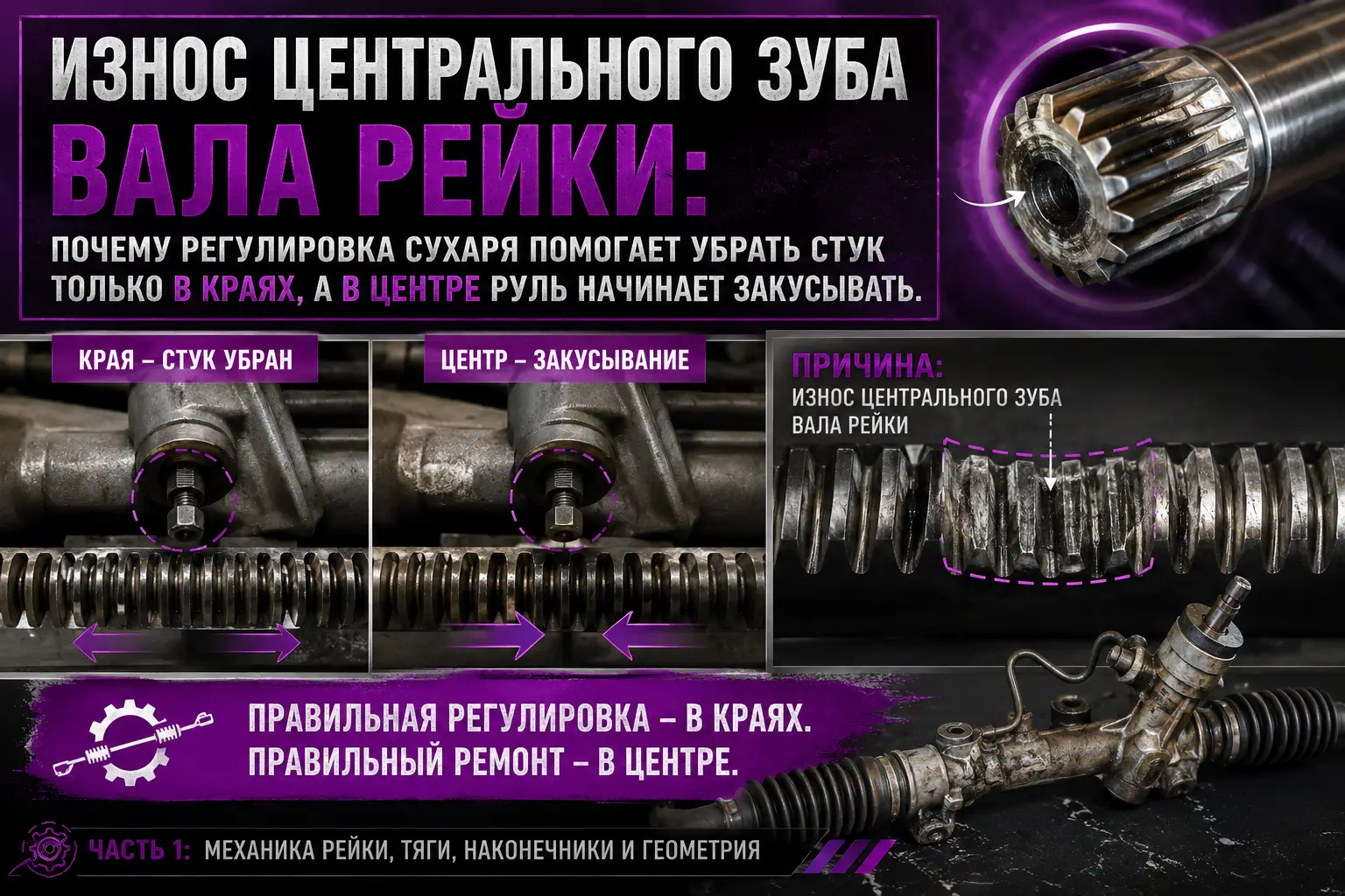

Почему изнашивается именно центральный зуб?
Центральный зуб вала рейки — это самое нагруженное место. Представьте, что вы едете прямо: в этот момент нагрузка распределяется именно на центральный зуб. Когда вы поворачиваете руль, нагрузка смещается на крайние зубья. Но большую часть времени автомобиль движется прямо, поэтому центральный зуб изнашивается быстрее.
Вот как это происходит:
  • Вы едете по неровной дороге, и колеса постоянно 'дергают' рулевую рейку.
  • Центральный зуб вала и соответствующий ему участок зубчатой рейки начинают изнашиваться неравномерно.
  • Появляется люфт: вал рейки 'болтается' в центральном положении, что и вызывает стук на кочках.
А теперь самое интересное: почему после регулировки сухаря стук пропадает на краях, но руль начинает закусывать в центре?
Регулировка сухаря: почему это не решение, а временная мера?
Когда мастер подтягивает сухарь, он фактически увеличивает давление пружины на вал рейки. Это устраняет люфт, но только в тех местах, где зубья еще не изношены — то есть на краях хода руля. В центре же, где зуб изношен сильнее, вал начинает 'закусывать', потому что сухарь прижимает его слишком сильно к изношенному участку рейки.
Давайте разберем этот процесс по шагам:
  • До регулировки:
    • В центре: большой люфт из-за износа зуба → стук на кочках.
    • На краях: люфт меньше, так как зубья изношены не так сильно.
  • После регулировки:
    • В центре: сухарь прижимает вал к изношенному зубу, устраняя люфт, но создавая избыточное трение → руль закусывает.
    • На краях: люфт устраняется, так как зубья еще в хорошем состоянии → стук пропадает.
Проблема в том, что регулировка сухаря не восстанавливает изношенный зуб. Она лишь маскирует симптомы, но не устраняет причину. И вот тут начинается самое интересное: многие владельцы автомобилей продолжают ездить с закусывающим рулем, думая, что это 'нормально'. Но это не так.
