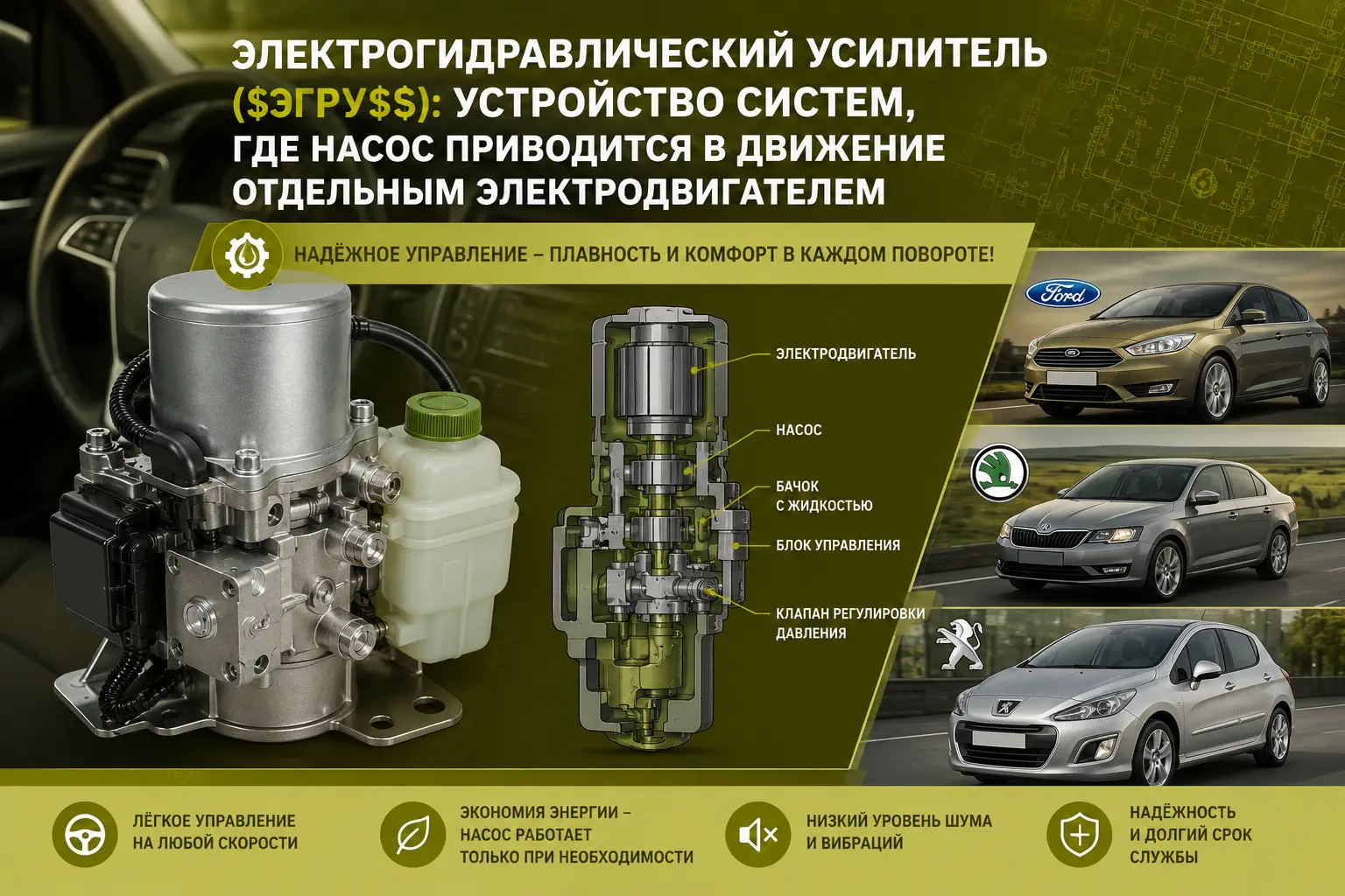

Устройство электрогидравлического усилителя руля: из чего состоит система
Теперь давайте разберёмся, из каких компонентов состоит ЭГУР. Понимание устройства поможет вам лучше оценить его преимущества и особенности обслуживания.
Основные компоненты ЭГУР
  • Электродвигатель — сердце системы. Он приводит в движение насос и работает независимо от двигателя автомобиля.
  • Насос — качает гидравлическую жидкость под давлением, создавая усилие для поворота руля.
  • Рулевой механизм — передаёт усилие от насоса к колёсам, обеспечивая поворот.
  • Блок управления — электронный 'мозг' системы, который регулирует работу электродвигателя в зависимости от скорости автомобиля и угла поворота руля.
  • Датчики — отслеживают скорость автомобиля, угол поворота руля и другие параметры, передавая данные блоку управления.
  • Гидравлическая жидкость — передаёт усилие от насоса к рулевому механизму.
Как это всё работает вместе
Когда вы поворачиваете руль, датчики фиксируют это движение и передают сигнал блоку управления. Тот, в свою очередь, включает электродвигатель, который запускает насос. Насос создаёт давление в гидравлической системе, и это давление помогает вам повернуть руль. Всё происходит мгновенно и практически незаметно для водителя.
