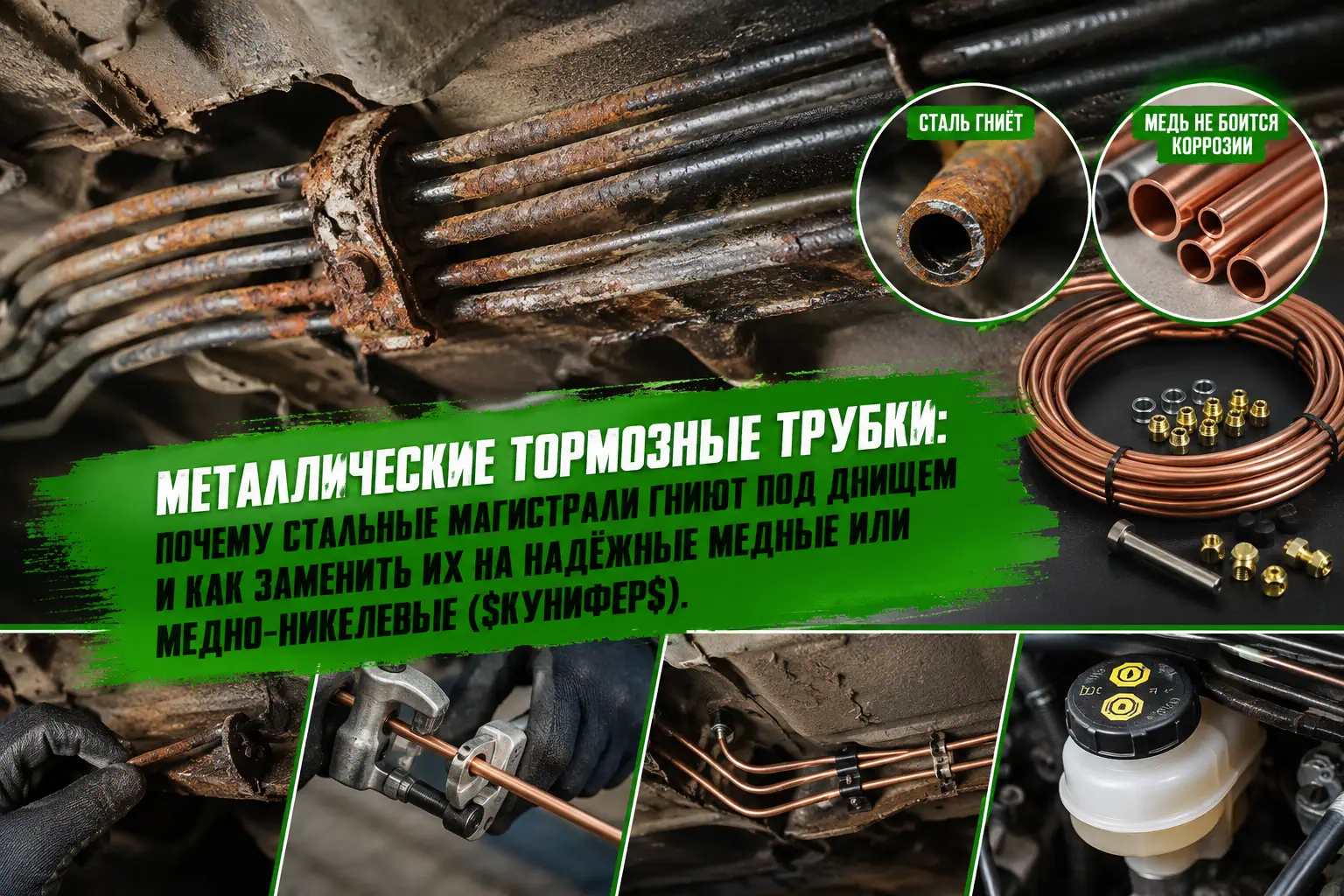

Металлические тормозные трубки: почему стальные гниют и как заменить на медные или медно-никелевые (Кунифер)

Разбираем причины коррозии стальных тормозных магистралей под днищем авто и предлагаем надежные альтернативы – медные и медно-никелевые трубки (Кунифер).
Почему тормозные трубки под днищем превращаются в ржавую труху — и как навсегда забыть об этой проблеме
Представьте: вы садитесь за руль, нажимаете на педаль тормоза — и она проваливается в пол. Сердце уходит в пятки, а в голове мелькает одна мысль: 'Только не это...'. Знакомо? Если да, то вы, скорее всего, уже столкнулись с одной из самых коварных проблем автомобильной гидравлики — прогнившими тормозными трубками. И поверьте, это не просто 'мелочь', которую можно отложить на потом. Это бомба замедленного действия, которая может рвануть в самый неподходящий момент.
Я сам прошел через это — буквально. Пару лет назад на моем стареньком 'японце' после очередного ТО мастер показал мне тормозную магистраль, которая выглядела так, будто ее кто-то специально обработал кислотой. 'Еще месяц-два — и она лопнет', — сказал он. Честно говоря, я тогда не поверил. Ну что такого может случиться с обычной стальной трубкой? Оказалось, может. И очень даже серьезно.
В этой статье мы разберемся, почему заводские стальные тормозные трубки гниют под днищем, как их вовремя обнаружить, и главное — как заменить их на действительно надежные медные или медно-никелевые аналоги (да-да, речь пойдет о легендарном кунифере). Я поделюсь своим опытом, расскажу о подводных камнях, покажу пошаговую инструкцию по замене и даже раскрою несколько секретов, которые помогут сэкономить время и нервы. Готовы? Тогда поехали.
Стальные тормозные трубки: почему они гниют быстрее, чем вы думаете
Давайте начнем с самого главного: почему заводские стальные тормозные магистрали так быстро выходят из строя? Ведь на первый взгляд, сталь — это прочность, надежность, долговечность. Но реальность оказывается куда более суровой.
Химическая атака: как реагенты съедают ваши тормоза
Зимой дороги посыпают реагентами — смесью соли, песка и различных химикатов. Эта 'каша' налипает на днище автомобиля, создавая идеальную среду для коррозии. Стальные тормозные трубки, покрытые тонким слоем цинка или другого защитного материала, начинают ржаветь уже через пару сезонов. Особенно страдают участки возле колес и в местах изгибов — там, где влага и грязь скапливаются больше всего.

Медные и медно-никелевые тормозные трубки: почему они лучше стали
Итак, мы разобрались, почему стальные трубки гниют. Теперь давайте поговорим о том, как навсегда решить эту проблему. Решение есть — и оно называется медные и медно-никелевые тормозные магистрали.
Кунифер: легендарный сплав, который не боится коррозии
Начнем с самого интересного — кунифера. Это сплав меди и никеля (обычно в пропорции 90/10 или 70/30), который обладает уникальными свойствами. Он не ржавеет, не боится реагентов, устойчив к высоким температурам и механическим повреждениям. При этом кунифер легко гнется, что упрощает монтаж, и отлично держит давление — до 200 атмосфер и выше.
Лично я перешел на кунифер после того случая с треснувшей трубкой. Сначала сомневался — все-таки сталь привычнее. Но после того, как установил куниферовые магистрали на свою машину, понял: это именно то, что нужно. Прошло уже три года, а трубки выглядят как новые — ни намека на коррозию, ни трещин, ни течей.
Медные трубки: бюджетный вариант с отличными характеристиками
Если кунифер кажется вам слишком дорогим, есть более бюджетный вариант — медные тормозные трубки. Они тоже не ржавеют, легко монтируются и служат гораздо дольше стали. Правда, есть нюанс: медь мягче кунифера, поэтому ее проще повредить при неаккуратном монтаже. Но если все сделать правильно, медные трубки прослужат вам верой и правдой не один десяток лет.

Пошаговая инструкция по замене тормозных трубок
Теперь давайте разберем процесс замены по шагам.
Шаг 1: Подготовка автомобиля
  • Поставьте машину на ровную поверхность и зафиксируйте ее стояночным тормозом.
  • Если нужно, поднимите автомобиль домкратом и установите на подставки. Не забудьте снять колеса, чтобы получить доступ к тормозным магистралям.
  • Слейте старую тормозную жидкость из системы. Для этого откройте штуцер прокачки на одном из колес и подставьте емкость. Нажимайте на педаль тормоза, пока жидкость не перестанет вытекать.
Шаг 2: Демонтаж старых трубок
  • Начните с главного тормозного цилиндра (ГТЦ). Открутите штуцеры, соединяющие трубки с ГТЦ.
  • Постепенно двигайтесь вдоль магистралей, откручивая все соединения. Будьте осторожны — старые трубки могут сломаться при демонтаже.
  • Если трубка застряла, не пытайтесь ее вырвать силой. Лучше срежьте ее труборезом или ножовкой, оставив небольшой кусок для захвата ключом.
  • Снимите все крепления трубок (обычно это пластиковые или металлические скобы).
Шаг 3: Подготовка новых трубок
  • Если вы купили готовый комплект трубок, просто сравните их со старыми — они должны совпадать по длине и форме.
  • Если трубки нужно гнуть самостоятельно, используйте трубогиб. Не пытайтесь гнуть трубки руками — так вы их только повредите.
  • После гибки обязательно проверьте трубки на наличие трещин и заломов.
  • С помощью развертки снимите фаску с концов трубок — это облегчит установку штуцеров.
Шаг 4: Установка новых трубок
  • Начните установку с ГТЦ. Подсоедините новые трубки к штуцерам и затяните их.
  • Постепенно прокладывайте трубки вдоль кузова, закрепляя их скобами. Следите, чтобы трубки не касались подвижных частей (например, рулевых тяг) и не провисали.
  • В местах изгибов используйте резиновые втулки, чтобы защитить трубки от трения.
  • Подсоедините трубки к тормозным механизмам колес. Затяните все соединения, но не переусердствуйте — можно сорвать резьбу.
Шаг 5: Прокачка тормозной системы
  • Залийте новую тормозную жидкость в бачок ГТЦ.
  • Начните прокачку с самого дальнего от ГТЦ колеса (обычно это заднее правое). Подсоедините прокачной ключ к штуцеру, наденьте шланг и опустите его в емкость с жидкостью.
  • Попросите помощника нажимать на педаль тормоза, пока из шланга не перестанут выходить пузырьки воздуха.
  • Повторите процедуру для всех остальных колес, двигаясь к ГТЦ.
  • После прокачки проверьте уровень жидкости в бачке и долейте при необходимости.
Шаг 6: Проверка системы
  • Перед выездом на дорогу несколько раз нажмите на педаль тормоза — она должна быть упругой, без провалов.
  • Прокатитесь на небольшой скорости и проверьте эффективность торможения.
  • Осмотрите все соединения на предмет утечек. Если где-то подтекает, подтяните штуцеры.
