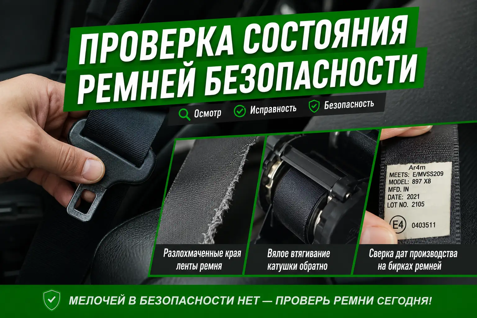

Разлохмаченные края ленты: почему это опаснее, чем кажется
Начнем с самого очевидного — внешнего состояния ленты ремня. Казалось бы, что страшного в небольших потертостях или разлохмаченных краях? На самом деле, это первый звоночек, что ремень уже не так надежен, как должен быть.
Как выглядит износ и почему он возникает
Лента ремня безопасности изготавливается из высокопрочного полиэфирного волокна (обычно это полиэстер), которое выдерживает огромные нагрузки. Но даже такой материал со временем изнашивается. Вот основные признаки, на которые стоит обратить внимание:
  • Разлохмаченные края: если по краям ленты торчат отдельные нити или образовались 'бахромки', это говорит о том, что волокна начали разрушаться. Причина — трение о направляющие элементы или острые кромки в механизме катушки.
  • Потертости и засаленность: если лента выглядит затертой или покрыта жирным налетом (особенно в местах, где она контактирует с пряжкой или направляющими), это снижает ее прочность. Грязь и масло разрушают волокна, делая их более хрупкими.
  • Изменение цвета: выгорание или пожелтение ленты — признак того, что материал подвергался воздействию ультрафиолета или химических веществ. Такая лента теряет эластичность и может порваться при резком натяжении.
  • Микротрещины: если присмотреться, на ленте могут быть едва заметные трещинки. Они появляются из-за перепадов температур или длительного воздействия солнечных лучей.
Я как-то проверял ремни на автомобиле, который долгое время стоял на открытой стоянке. Лента была не просто выгоревшей — она буквально крошилась в руках. Владелец удивился: 'Да я же машиной почти не пользуюсь!' Вот именно — отсутствие эксплуатации не всегда идет на пользу.
Чем грозит изношенная лента
Представьте, что в момент аварии ремень не выдерживает нагрузки и рвется. Последствия могут быть катастрофическими:
  • Увеличение риска травм: при разрыве ремня тело водителя или пассажира получает резкий рывок вперед, что чревато ударом о руль, приборную панель или лобовое стекло.
  • Неправильное распределение нагрузки: даже если ремень не порвется полностью, ослабленные волокна могут растянуться сильнее, чем положено, что приведет к более сильному удару о подушку безопасности или элементы салона.
  • Заедание механизма: разлохмаченные края могут застревать в направляющих, мешая ремню свободно двигаться. В критической ситуации это может стоить драгоценных секунд.
Однажды ко мне обратился владелец BMW X5, который жаловался на то, что ремень водителя иногда 'закусывает'. При осмотре выяснилось, что лента местами разлохмачена, и отдельные нити попадали в механизм катушки, мешая нормальной работе. После замены ремня проблема исчезла — но сколько раз он мог подвести владельца до этого?
Как проверить ленту самостоятельно
Вот простой алгоритм, который поможет оценить состояние ленты:
  • Визуальный осмотр: разверните ремень на всю длину и внимательно осмотрите его при хорошем освещении. Особое внимание уделите участкам возле пряжки и направляющих.
  • Тест на прочность: возьмите ленту двумя руками и попробуйте растянуть ее. Хороший ремень не должен растягиваться больше, чем на 10-15% от своей длины. Если он тянется как резинка — это повод для беспокойства.
  • Проверка на излом: согните ленту под углом 90 градусов и посмотрите, не появляются ли на сгибе белые полосы или трещины. Если да — материал уже начал разрушаться.
  • Тест на трение: проведите пальцами по ленте. Если чувствуете шероховатости или зацепки — это признак износа.
Если вы обнаружили хотя бы один из перечисленных дефектов, ремень лучше заменить. Не дожидайтесь, пока он подведет в самый неподходящий момент.
Вялое втягивание катушки: когда ремень становится обузой
Теперь поговорим о механизме, который отвечает за автоматическое втягивание ремня — катушке. Если ремень втягивается медленно, с усилием или вообще не возвращается на место, это не просто неудобство, а потенциальная угроза безопасности.
Как работает катушка ремня безопасности
Катушка ремня безопасности — это сложный механизм, который состоит из нескольких ключевых элементов:
  • Пружинный механизм: отвечает за автоматическое втягивание ремня. Чем сильнее пружина, тем быстрее ремень возвращается в исходное положение.
  • Инерционный блокиратор: срабатывает при резком рывке ремня (например, при аварии) и фиксирует его, не давая размотаться дальше.
  • Тормозной механизм: обеспечивает плавное втягивание ремня, чтобы он не хлопал по салону.
Когда катушка работает правильно, ремень должен вытягиваться легко, без заеданий, а втягиваться плавно и быстро. Если же он втягивается медленно или требует усилий, это говорит о неисправности одного из компонентов.
Причины вялого втягивания
Вот основные причины, по которым катушка может работать неправильно:
  • Износ пружины: со временем пружина теряет упругость, и ремень начинает втягиваться медленнее. Это естественный процесс, но ускоряется при частом использовании ремня или неправильной эксплуатации.
  • Загрязнение механизма: пыль, грязь или мелкий мусор могут попасть в катушку и мешать нормальной работе. Особенно это актуально для автомобилей, которые часто эксплуатируются в пыльных условиях.
  • Коррозия: если автомобиль долгое время стоял в сыром помещении или на улице, металлические детали катушки могут заржаветь, что приведет к заеданию механизма.
  • Повреждение ленты: если лента ремня разлохмачена или имеет заусенцы, она может цепляться за внутренние элементы катушки, мешая нормальному втягиванию.
  • Неисправность инерционного блокиратора: если блокиратор срабатывает без причины или, наоборот, не срабатывает при резком рывке, это может привести к неправильной работе катушки.
Я помню случай с клиентом, который жаловался на то, что ремень водителя в его Honda Civic втягивается 'как будто через силу'. При осмотре выяснилось, что в катушку попал мелкий камешек, который мешал нормальной работе пружины. После чистки механизма проблема исчезла — но сколько раз владелец мог остаться без защиты из-за такой мелочи?
Как проверить катушку самостоятельно
Вот несколько простых тестов, которые помогут оценить состояние катушки:
  • Тест на втягивание: вытяните ремень на всю длину и отпустите. Он должен быстро и плавно вернуться в исходное положение. Если ремень втягивается медленно, с паузами или требует дополнительного усилия — катушка неисправна.
  • Тест на блокировку: резко дерните за ремень. Инерционный блокиратор должен сработать и зафиксировать ремень. Если этого не происходит — механизм неисправен.
  • Тест на заедание: медленно вытягивайте и втягивайте ремень, прислушиваясь к звукам. Если слышны скрипы, щелчки или чувствуется сопротивление — это признак неисправности.
  • Визуальный осмотр: если есть возможность, загляните под обшивку, где находится катушка. Проверьте, нет ли видимых повреждений, коррозии или загрязнений.
Если катушка не проходит хотя бы один из этих тестов, ее лучше заменить. Не стоит рисковать — в критической ситуации именно этот механизм может спасти вам жизнь.
Дата производства на бирке: почему возраст ремня имеет значение
Многие автовладельцы даже не подозревают, что ремни безопасности имеют срок годности. Да-да, как и продукты в магазине! Производители рекомендуют менять ремни каждые 10-15 лет, даже если они выглядят как новые. Почему? Давайте разберемся.
Как найти дату производства на ремне
На каждом ремне безопасности есть бирка с информацией о производителе и дате изготовления. Обычно она расположена на ленте, ближе к катушке или пряжке. Вот как ее расшифровать:
  • Дата производства: обычно указывается в формате 'месяц/год' или 'неделя/год'. Например, '05/20' означает май 2020 года, а 'W25/18' — 25-я неделя 2018 года.
  • Стандарты безопасности: на бирке могут быть указаны стандарты, которым соответствует ремень (например, ECE R16, FMVSS 209). Это важно при выборе новых ремней.
  • Производитель: название компании, которая изготовила ремень. Это может быть как сам автопроизводитель (например, Toyota, Volkswagen), так и сторонний поставщик (например, Takata, Autoliv).
Я как-то проверял ремни на автомобиле, который был выпущен в 2005 году. Бирка на ремне пассажира показала дату производства — 2003 год. То есть ремню было уже 18 лет! Владелец удивился: 'Да он же почти не использовался!' Но возраст берет свое — даже если ремень не эксплуатировался, материал со временем теряет свои свойства.
Почему ремни имеют срок годности
Ремни безопасности изготавливаются из синтетических материалов, которые со временем стареют. Вот основные причины, почему ремни нужно менять даже при отсутствии видимых повреждений:
  • Ухудшение прочности: полиэстер и другие синтетические волокна со временем теряют свою прочность. Исследования показывают, что через 10 лет эксплуатации ремень может потерять до 30% своей изначальной прочности.
  • Изменение эластичности: старые ремни становятся более жесткими и менее эластичными, что увеличивает риск травм при аварии. В идеале ремень должен немного растягиваться, чтобы смягчить удар, но не слишком сильно.
  • Коррозия металлических элементов: пряжки, замки и другие металлические детали ремня могут подвергаться коррозии, особенно если автомобиль эксплуатируется в условиях повышенной влажности.
  • Износ механизма катушки: даже если лента выглядит как новая, внутренние механизмы катушки могут износиться со временем, что приведет к неправильной работе ремня.
Вот вам реальный пример: в 2019 году в США был отозван миллион автомобилей из-за неисправных ремней безопасности. Причина — ремни были изготовлены в 2000-х годах, и со временем их материал стал хрупким. В случае аварии такие ремни могли порваться, что увеличивало риск травм.
Как определить, что ремень пора менять
Вот несколько признаков, которые говорят о том, что ремень безопасности исчерпал свой ресурс:
  • Возраст ремня: если ремню больше 10 лет — это повод задуматься о замене. Даже если он выглядит как новый, материал уже не тот.
  • Видимые повреждения: разлохмаченные края, потертости, трещины — все это признаки того, что ремень нужно менять.
  • Неисправность катушки: если ремень втягивается медленно или заедает, это может говорить о проблемах с механизмом.
  • Повреждение пряжки или замка: если замок не фиксируется надежно или пряжка повреждена, ремень не обеспечит должной защиты.
  • Срабатывание в аварии: если ремень сработал при ДТП, его нужно заменить, даже если он выглядит целым. Внутренние повреждения могут быть не видны, но они снижают надежность ремня.
Если вы обнаружили хотя бы один из этих признаков, не откладывайте замену ремня. Это не та деталь, на которой стоит экономить.
