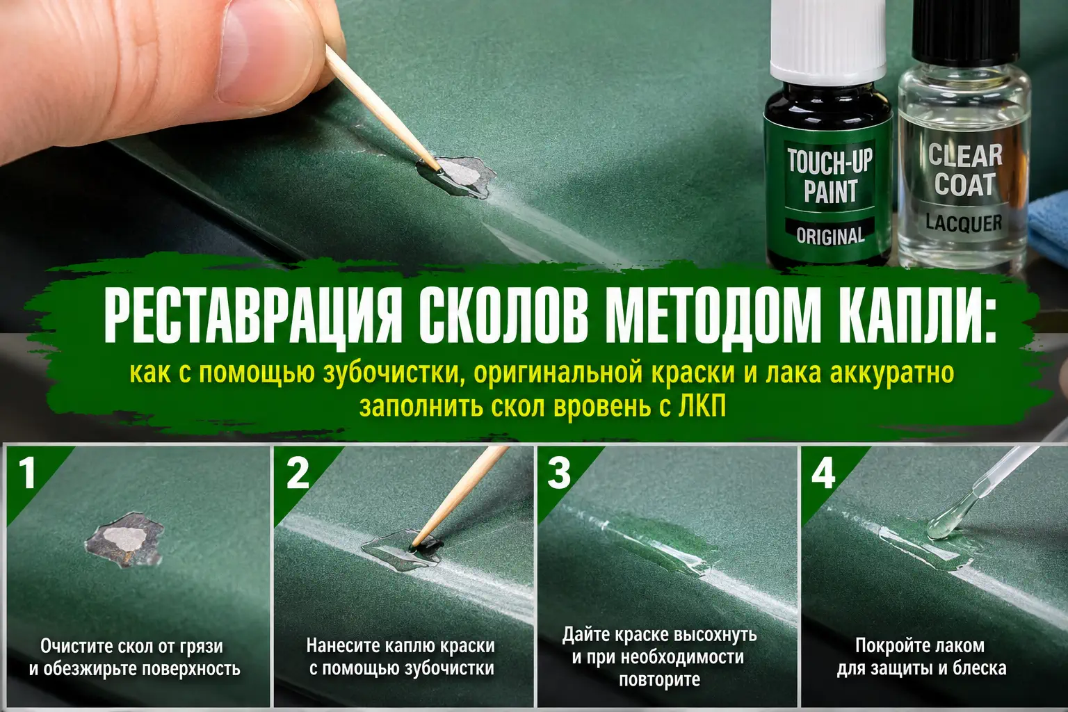

Реставрация сколов методом капли: как с помощью зубочистки, оригинальной краски и лака аккуратно заполнить скол вровень с ЛКП

Пошаговая инструкция: как заполнить скол методом капли
Теперь перейдем к самому главному — процессу реставрации. Следуйте этим шагам, и результат вас порадует.
Шаг 1: Подготовка поверхности
  • Очистите скол — удалите грязь и пыль с помощью влажной салфетки или микрофибры.
  • Обезжирьте поверхность — нанесите обезжириватель на ватный диск и протрите скол. Это удалит жир и остатки воска, которые могут помешать адгезии краски.
  • Зачистите края скола — если есть заусенцы или отслоившаяся краска, аккуратно удалите их зубочисткой или иголкой.
Шаг 2: Нанесение краски
  • Встряхните краску — если она в баночке, перемешайте ее зубочисткой. Если в аэрозоле — встряхните баллончик в течение минуты.
  • Нанесите каплю краски — окуните зубочистку в краску и аккуратно перенесите каплю на скол. Старайтесь не переборщить — лучше добавить краску позже, чем удалять излишки.
  • Разровняйте краску — с помощью зубочистки распределите краску по сколу, заполняя все углубления. Если краска слишком жидкая, дайте ей немного подсохнуть перед выравниванием.
Шаг 3: Сушка и выравнивание
  • Дайте краске высохнуть — в зависимости от типа краски это может занять от 10 до 30 минут. Для ускорения процесса можно использовать фен, но не перегревайте поверхность.
  • Проверьте уровень краски — она должна быть чуть выше уровня ЛКП. Если краски недостаточно, нанесите еще один слой.
  • Отшлифуйте излишки — когда краска полностью высохнет, аккуратно отшлифуйте ее мелкозернистой наждачной бумагой (2000-3000). Двигайтесь круговыми движениями, стараясь не задеть окружающее покрытие.
Шаг 4: Нанесение лака
  • Нанесите лак — используйте зубочистку, чтобы нанести каплю лака на отреставрированный участок. Лак должен полностью покрыть краску и немного выходить за ее края.
  • Разровняйте лак — зубочисткой распределите лак так, чтобы он образовал небольшой купол над сколом.
  • Дайте лаку высохнуть — это займет от 30 минут до часа. Опять же, можно использовать фен для ускорения процесса.
Шаг 5: Финальная шлифовка и полировка
  • Отшлифуйте лак — когда лак высохнет, аккуратно отшлифуйте его наждачной бумагой, чтобы выровнять поверхность. На этом этапе важно не переусердствовать — лак должен остаться чуть выше уровня ЛКП.
  • Отполируйте поверхность — нанесите полировальную пасту на мягкую ткань и круговыми движениями отполируйте отреставрированный участок. Это удалит мелкие царапины и придаст блеск.
