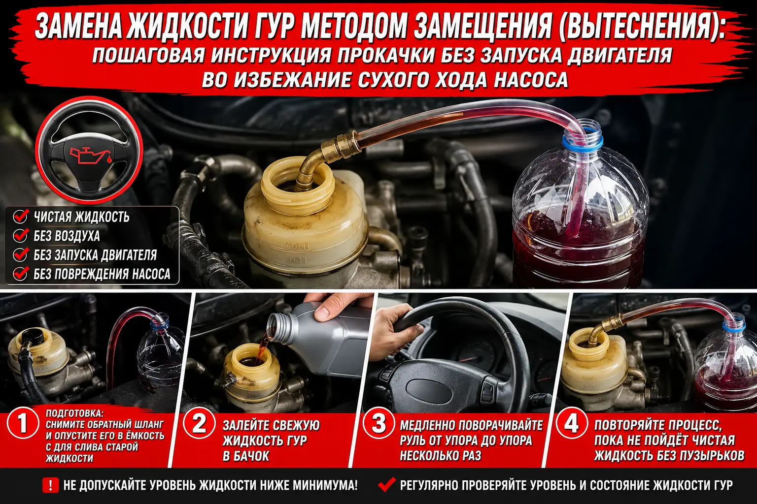

Пошаговая инструкция: замена жидкости ГУР методом замещения без запуска двигателя
Теперь переходим к самому главному — пошаговой инструкции. Я опишу процесс на примере автомобиля Toyota Camry (2010 года), но принцип универсален для большинства машин с ГУР.
Шаг 1: Подготовка автомобиля
  • Установите автомобиль на ровную поверхность. Если у вас нет смотровой ямы, поднимите переднюю часть автомобиля домкратом и зафиксируйте её на подставках. Важно! Не работайте под автомобилем, поднятым только на домкрате — это опасно.
  • Снимите защиту картера (если она есть), чтобы получить доступ к бачку ГУР и шлангам.
  • Очистите бачок ГУР и область вокруг него от грязи и пыли. Это нужно, чтобы в систему не попали посторонние частицы.
Шаг 2: Откачка старой жидкости из бачка
  • Откройте крышку бачка ГУР и оцените состояние жидкости. Если она тёмная, мутная или имеет запах гари — замена необходима.
  • С помощью шприца или насоса откачайте как можно больше жидкости из бачка. Не сливайте жидкость через сливной штуцер! Это нарушит герметичность системы и может привести к завоздушиванию.
  • Протрите бачок изнутри чистой ветошью, чтобы удалить остатки старой жидкости и грязь.
Шаг 3: Подготовка шлангов для замещения
  • Найдите шланг обратки (он идёт от рулевой рейки к бачку ГУР). Обычно это тонкий шланг, расположенный ниже шланга подачи.
  • Отсоедините шланг обратки от бачка и наденьте на его конец прозрачный шланг. Второй конец прозрачного шланга опустите в ёмкость для слива старой жидкости.
  • На штуцер бачка, откуда вы сняли шланг обратки, наденьте второй прозрачный шланг. Его свободный конец опустите в воронку, через которую будете заливать новую жидкость.
Шаг 4: Процесс замещения жидкости
  • Начните заливать новую жидкость в воронку. Она будет поступать в систему и вытеснять старую жидкость через шланг обратки.
  • Следите за цветом жидкости в прозрачном шланге обратки. Сначала она будет тёмной (это старая жидкость), затем начнёт светлеть. Как только цвет жидкости в шланге обратки станет таким же, как у новой жидкости — процесс замещения завершён.
  • Важно! Не допускайте опустошения бачка ГУР. Если уровень жидкости в бачке упадёт ниже минимальной отметки, в систему попадёт воздух, и придётся прокачивать её заново. Доливайте новую жидкость по мере необходимости.
Шаг 5: Завершение процесса
  • Когда жидкость в шланге обратки станет чистой, остановите заливку.
  • Снимите прозрачные шланги и подсоедините шланг обратки обратно к бачку ГУР. Затяните хомут.
  • Долейте новую жидкость в бачок до максимальной отметки.
  • Проверьте герметичность соединений. Если где-то подтекает — подтяните хомуты или замените уплотнительные кольца.
Шаг 6: Проверка работы системы
  • Покрутите руль влево и вправо до упора несколько раз. Это поможет удалить остатки воздуха из системы.
  • Проверьте уровень жидкости в бачке. Если он упал — долейте до максимальной отметки.
  • Убедитесь, что руль вращается легко и плавно, без рывков и посторонних шумов.
