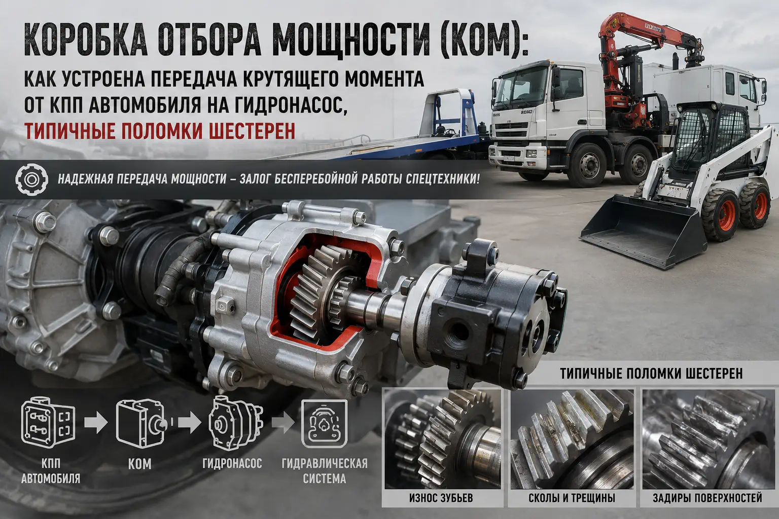

Коробка отбора мощности (КОМ): устройство, принцип работы и типичные поломки шестерен

Что такое коробка отбора мощности и зачем она нужна
Коробка отбора мощности (КОМ) — это механическое устройство, которое «забирает» часть крутящего момента от коробки передач автомобиля и передаёт его на дополнительное оборудование: гидронасосы, лебёдки, компрессоры или генераторы. По сути, это посредник между двигателем и навесным оборудованием, который позволяет использовать мощность машины не только для движения, но и для выполнения специфических задач.
Например, в эвакуаторах КОМ приводит в действие гидравлическую систему, которая поднимает и фиксирует автомобиль. В манипуляторах она обеспечивает работу стрелы и захвата. В мини-погрузчиках — вращение навесного оборудования, будь то ковш, вилы или щётка. Без КОМ вся эта техника превратилась бы в обычные грузовики или тракторы, неспособные выполнять свои прямые функции.
Как это работает на практике? Возьмём эвакуатор на базе ГАЗели. Когда водитель включает гидравлику, коробка отбора мощности через систему шестерён передаёт крутящий момент от КПП на гидронасос. Насос создаёт давление в гидросистеме, и стрела начинает подниматься. Всё просто, но только на первый взгляд. На самом деле, внутри КОМ происходит сложный процесс передачи и преобразования энергии, который требует точной настройки и регулярного обслуживания.
Устройство коробки отбора мощности: из чего она состоит и как передаёт крутящий момент
Чтобы понять, почему КОМ ломается, нужно разобраться в её устройстве. Внутри коробки отбора мощности нет ничего сверхсложного, но каждая деталь играет свою роль. Давайте рассмотрим основные компоненты:
1. Ведущая шестерня
Это первая шестерня в цепочке, которая получает крутящий момент непосредственно от коробки передач. Она жёстко связана с валом КПП и передаёт вращение дальше. Ведущая шестерня — одна из самых нагруженных деталей, так как на неё приходится основная нагрузка при старте и работе под нагрузкой.
Пример из практики: Однажды ко мне на ремонт приехал эвакуатор с «мёртвой» гидравликой. После разборки КОМ выяснилось, что зубья ведущей шестерни стёрлись почти наполовину. Причина? Водитель постоянно включал гидравлику на высоких оборотах двигателя, не давая шестерням плавно войти в зацепление. Результат — дорогостоящая замена шестерни и урок на будущее.
2. Ведомая шестерня
Эта шестерня принимает крутящий момент от ведущей и передаёт его на выходной вал КОМ. Она может быть как прямозубой, так и косозубой. Косозубые шестерни работают тише и плавнее, но стоят дороже и сложнее в производстве.
3. Выходной вал
Это тот самый вал, который соединяется с гидронасосом или другим оборудованием. На нём закреплена ведомая шестерня, и именно он передаёт крутящий момент дальше. Вал должен быть идеально сбалансирован, иначе вибрации быстро выведут из строя подшипники и сальники.
4. Подшипники
Они поддерживают валы и шестерни, обеспечивая их плавное вращение. В КОМ обычно используются роликовые или шариковые подшипники, которые выдерживают высокие нагрузки. Если подшипник выходит из строя, шестерни начинают «гулять», что приводит к их быстрому износу.
Личный опыт: Как-то раз ко мне пригнали манипулятор с жутким воем из коробки отбора мощности. При вскрытии обнаружилось, что один из подшипников рассыпался в труху. Причина банальна — отсутствие смазки. Водитель забыл проверить уровень масла в КОМ, и подшипник работал «на сухую». Итог: замена подшипника, шестерён и вала. Урок: регулярная проверка масла — это не прихоть, а необходимость.
5. Муфта включения
Это механизм, который включает и выключает КОМ. Он может быть механическим (с рычагом в кабине) или электрическим (с кнопкой). Муфта соединяет или разъединяет ведущую и ведомую шестерни, запуская или останавливая передачу крутящего момента.
6. Корпус
Корпус защищает все внутренние компоненты от пыли, грязи и влаги. Он должен быть герметичным, иначе внутрь попадут абразивные частицы, которые ускорят износ шестерён и подшипников.
Как коробка отбора мощности передаёт крутящий момент на гидронасос
Теперь давайте разберёмся, как именно КОМ передаёт крутящий момент от КПП на гидронасос. Процесс можно разбить на несколько этапов:

Типичные поломки шестерён в коробке отбора мощности и как их избежать
Шестерни — это сердце КОМ, и их поломка может вывести из строя всю спецтехнику. Давайте разберём самые распространённые неисправности и способы их предотвращения.
1. Износ зубьев шестерён
Это самая частая проблема. Зубья шестерён стираются из-за постоянного трения, особенно если КОМ работает под большой нагрузкой или без достаточной смазки.
Признаки износа:
  • Посторонние шумы (вой, скрежет) при работе КОМ.
  • Проскальзывание шестерён (гидронасос работает с перебоями).
  • Вибрация в корпусе КОМ.
Причины износа:
  • Недостаток или низкое качество масла.
  • Работа на высоких оборотах двигателя.
  • Частое включение КОМ под нагрузкой.
  • Попадание абразивных частиц в масло.
Как избежать:
  • Регулярно проверяйте уровень и качество масла в КОМ. Меняйте его каждые 500–1000 моточасов.
  • Включайте КОМ только на холостых оборотах двигателя.
  • Не перегружайте гидросистему. Если стрела не поднимает груз, не пытайтесь «дожать» её на высоких оборотах.
  • Используйте только рекомендованные производителем масла.
2. Поломка зубьев шестерён
Иногда зубья не стираются, а ломаются. Это происходит из-за ударных нагрузок, например, если включить КОМ на высоких оборотах или резко затормозить при работающей гидравлике.

3. Заедание шестерён
Иногда шестерни перестают вращаться из-за заедания. Это происходит, если в масло попадают металлические частицы или если подшипники выходят из строя.
