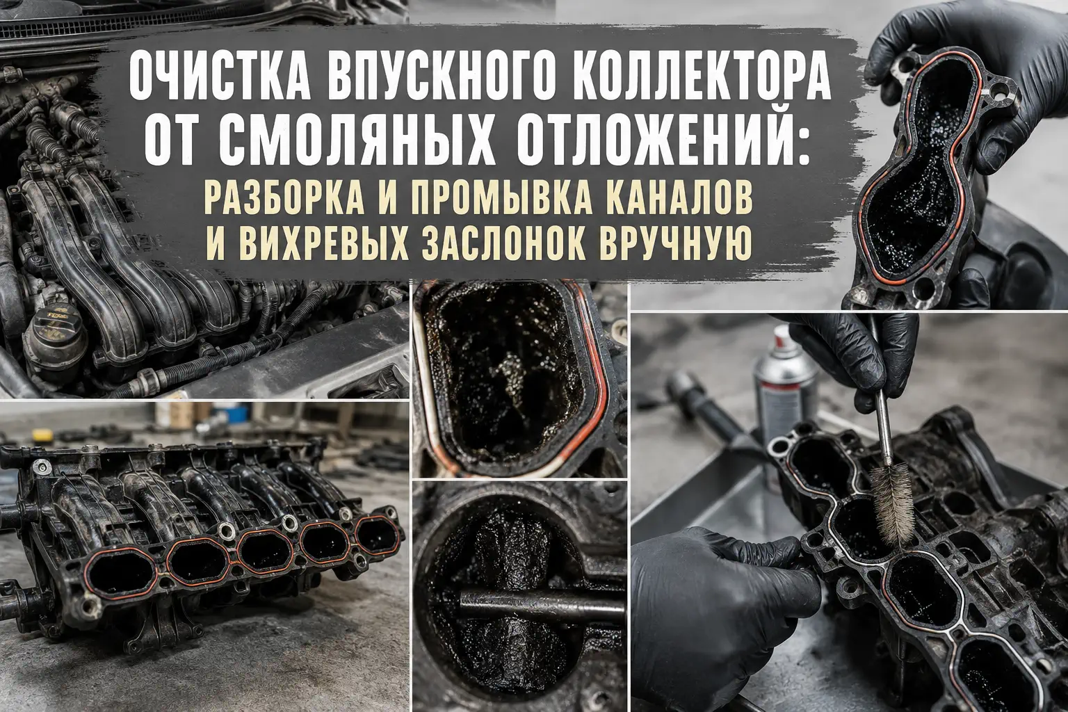

Этап 3: Очистка каналов и вихревых заслонок
Теперь, когда коллектор снят, можно приступать к очистке. Вот как это делаю я:
  • Осмотрите коллектор — оцените степень загрязнения. Если отложения толстые и твёрдые, потребуется больше времени и усилий.
  • Удалите крупные куски грязи — используйте пластиковый скребок или деревянную палочку. Никогда не применяйте металлические предметы!
  • Нанесите очиститель — обильно распылите средство на все поверхности, особенно на вихревые заслонки и каналы. Дайте ему подействовать 10-15 минут.
  • Очистите каналы — используйте жёсткую кисть или зубную щётку для удаления размягчённой грязи. Особое внимание уделите углам и труднодоступным местам.
  • Очистите вихревые заслонки — они часто заклинивают из-за отложений. Аккуратно очистите их со всех сторон, проверьте подвижность. Если заслонка не двигается, нанесите ещё очистителя и попробуйте снова.
  • Промойте коллектор — используйте очиститель карбюратора для финальной промывки. Распыляйте его под давлением, чтобы удалить остатки грязи.
  • Продуйте каналы — если есть компрессор, продуйте все каналы сжатым воздухом. Это удалит остатки жидкости и грязи.
Важный момент: Если вихревые заслонки не двигаются даже после очистки, возможно, их привод повреждён. В этом случае потребуется замена или ремонт.
