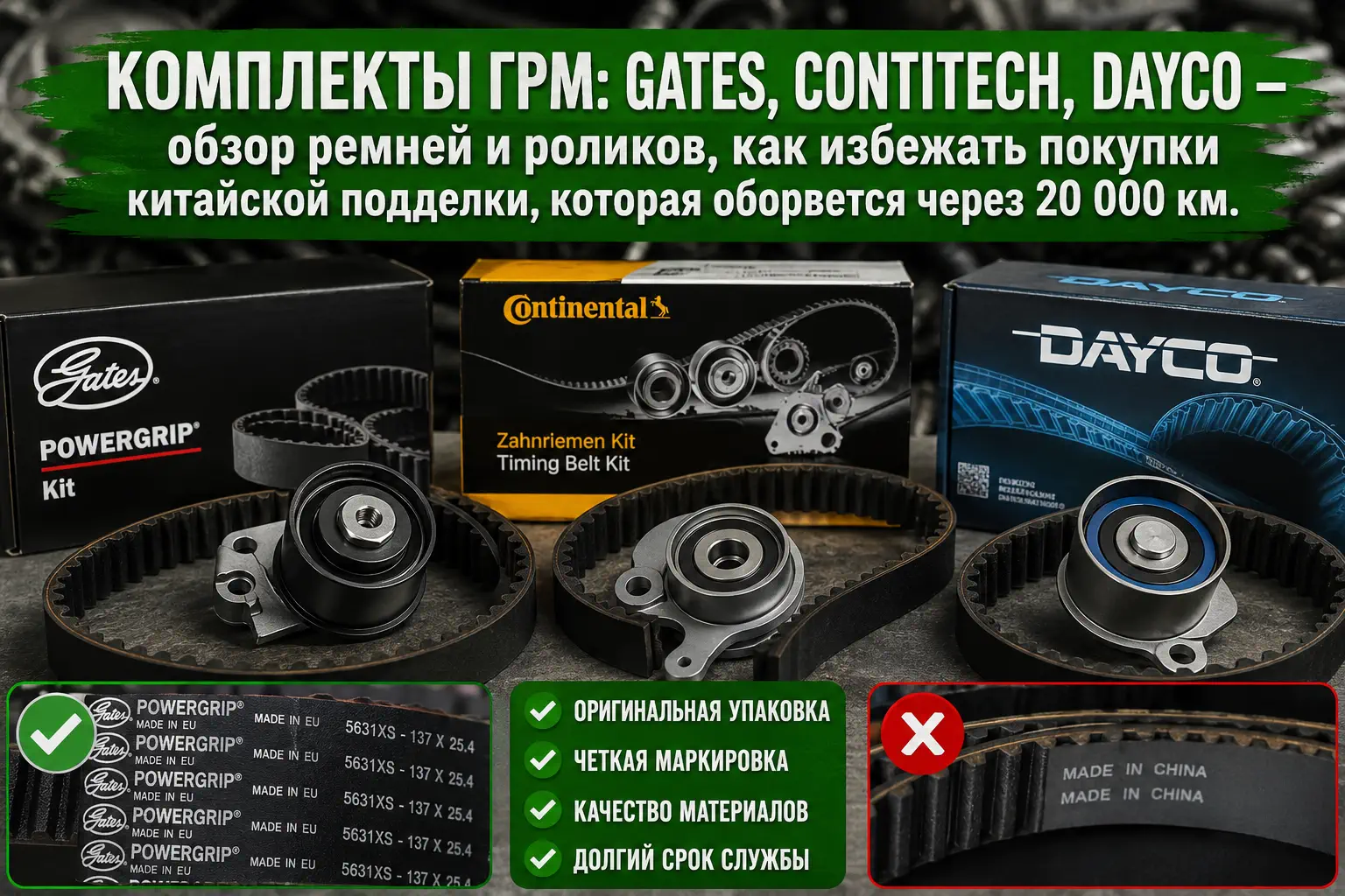

Как отличить оригинальный комплект ГРМ от подделки: 7 признаков контрафакта
Покупка поддельного комплекта ГРМ — это как игра в русскую рулетку. Может повезти, и ремень прослужит 50 000 км. А может не повезти, и он порвется через 20 000 км, угробив двигатель. Вот как распознать подделку.
1. Упаковка: мелочи, которые выдают контрафакт
Оригинальные комплекты Gates, Contitech и Dayco упакованы в фирменные коробки с голограммами, штрих-кодами и защитными наклейками.
  • На что обратить внимание:
  • Качество печати — у подделок часто размытые буквы, нечеткие логотипы.
  • Голограмма — у Gates она меняет цвет при наклоне, у Contitech — с микротекстом.
  • Штрих-код — проверьте его на сайте производителя. Если код не существует — перед вами подделка.
  • Наклейка с датой производства — у оригиналов она всегда есть, у подделок часто отсутствует.
Мой опыт: Однажды ко мне приехал клиент с 'оригинальным' комплектом Gates. На коробке была голограмма, но при ближайшем рассмотрении она оказалась просто наклейкой. Штрих-код не проходил проверку на сайте Gates. Итог? Ремень порвался через 15 000 км, двигатель пришлось капиталить.
2. Ремень: зубья, маркировка и материал
Оригинальный ремень ГРМ имеет четкие, ровные зубья, без заусенцев и неровностей. На обратной стороне всегда есть маркировка с номером детали и логотипом производителя.
  • Признаки подделки:
  • Зубья неровные, с заусенцами.
  • Маркировка размытая или отсутствует.
  • Резина жесткая, неэластичная (оригинальный ремень мягкий на ощупь).
  • При растяжении ремень не возвращается в исходную форму.
Лайфхак: Возьмите оригинальный ремень и сравните его с тем, который собираетесь купить. Если есть хоть малейшие отличия — откажитесь от покупки.
3. Ролики: люфт, шум и качество подшипников
Оригинальные ролики вращаются плавно, без люфта и шума. Подшипники в них герметичные, с долгим сроком службы.
  • Ролик люфтит или заедает при вращении.
  • Подшипник шумит (слышен скрежет или гул).
  • Пластик корпуса дешевый, с заусенцами.
  • Нет маркировки производителя.
Мой опыт: Как-то раз купил на рынке 'оригинальный' натяжной ролик Contitech. При установке он начал скрипеть. Через 5 000 км подшипник развалился, ремень соскочил. Хорошо, что двигатель не пострадал.
