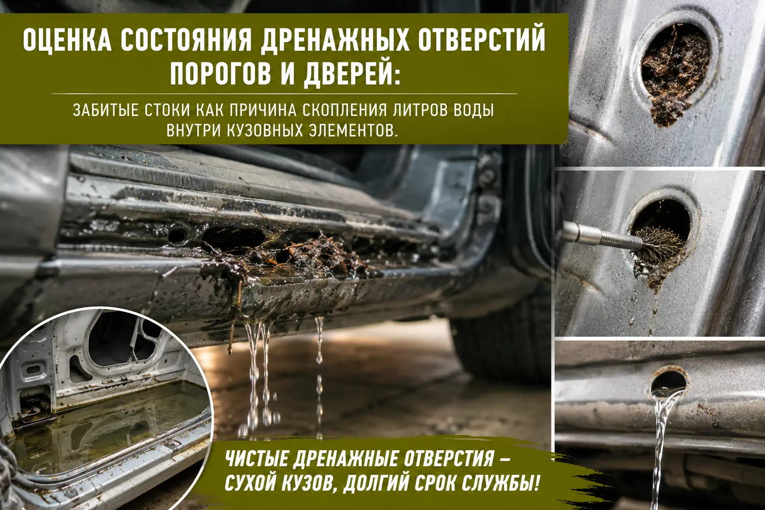

Оценка состояния дренажных отверстий порогов и дверей: причины скопления воды в кузове
Сообщения: 3503
Узнайте, как забитые дренажные отверстия порогов и дверей приводят к скоплению воды в кузове автомобиля. Советы по диагностике и профилактике.
Оценка состояния дренажных отверстий порогов и дверей: забитые стоки как причина скопления литров воды внутри кузовных элементов

Дренажные отверстия: незаметные герои, спасающие ваш автомобиль
Как устроена дренажная система автомобиля
Дренажные отверстия — это небольшие прорези или трубки, расположенные в нижней части дверей, порогов, крыльев и других кузовных элементов. Их задача проста: отводить воду, которая попадает внутрь кузова во время дождя, мойки или таяния снега. Без них автомобиль превратился бы в плавательный бассейн на колесах.
Вот как это работает:
  • Вода попадает в полости дверей через уплотнители или технологические зазоры.
  • Стекает вниз, к дренажным отверстиям.
  • Через отверстия выводится наружу, не задерживаясь внутри.
Звучит элементарно, но на практике все сложнее. Дренажные системы бывают двух типов:
  • Пассивные: небольшие отверстия в нижней части дверей или порогов (например, у большинства легковых автомобилей).
  • Активные: трубки с клапанами, которые предотвращают обратный ток воды (часто встречаются у кроссоверов и внедорожников).

Почему дренажные отверстия забиваются: враги вашего автомобиля
Главные виновники засора дренажных отверстий:
  • Листья и мелкий мусор: особенно актуально осенью. Попадая в дренажные каналы, они разбухают и перекрывают сток.
  • Грязь и песок: накапливаются после езды по грунтовым дорогам или в дождливую погоду.
  • Пыль и пух: оседают на уплотнителях и постепенно проникают внутрь.
  • Насекомые и паутина: звучит странно, но мелкие насекомые часто строят гнезда в дренажных трубках.
  • Лед и снег: зимой дренажные отверстия могут замерзать, блокируя отток воды.

Пошаговая инструкция по очистке дренажных отверстий
Шаг 1: Подготовка автомобиля
  • Поставьте автомобиль на ровную поверхность.
  • Откройте все двери и багажник.
  • Снимите коврики и проверьте их на наличие влаги.
Шаг 2: Осмотр дренажных отверстий
  • Вооружитесь фонариком и внимательно осмотрите нижние кромки дверей и порогов.
  • Найдите дренажные отверстия — они могут быть прикрыты пластиковыми заглушками или сетками.
  • Проверьте, не забиты ли они мусором.
Шаг 3: Очистка отверстий
  • Если отверстия забиты листьями или грязью, аккуратно удалите мусор руками или пылесосом.
  • Для более глубокой очистки используйте тонкую проволоку или спицу. Вставьте ее в отверстие и аккуратно прокрутите, чтобы удалить засор.
  • Если дренажные трубки имеют клапаны (как у многих кроссоверов), продуйте их сжатым воздухом.
Шаг 4: Проверка результата
  • Налейте небольшое количество воды в дверь или порог (можно использовать лейку или бутылку с водой).
  • Убедитесь, что вода свободно вытекает через дренажные отверстия.
  • Если вода задерживается — повторите очистку.
