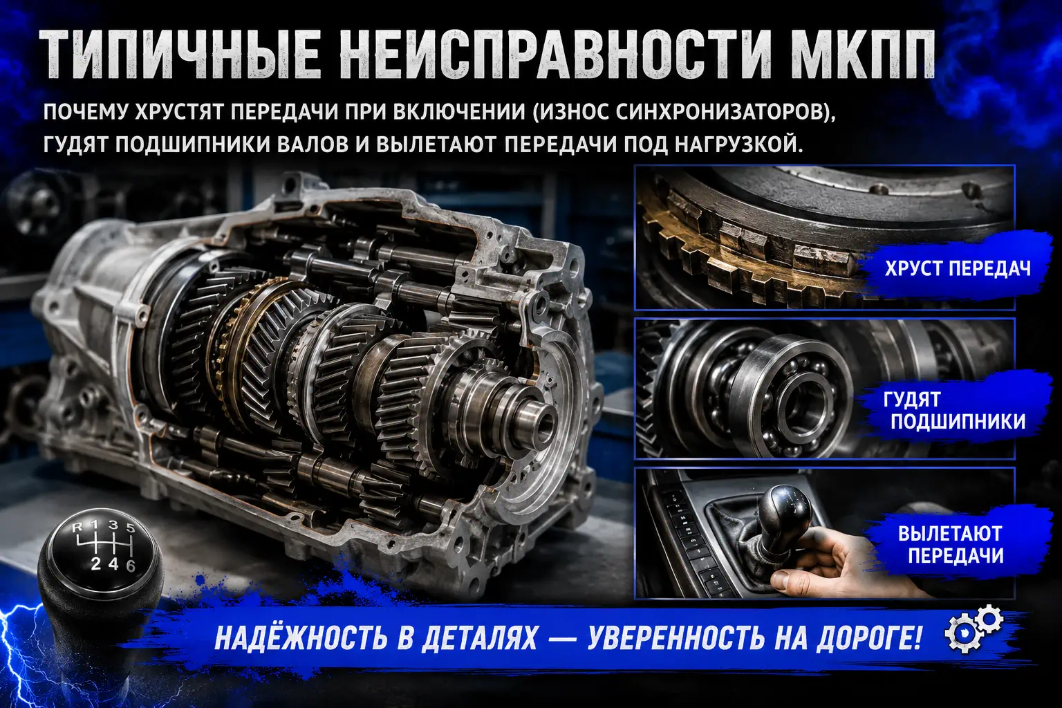

Типичные неисправности МКПП: хруст, гул и вылет передач
Сообщения: 3447
Разбираем причины хруста при включении передач, гула подшипников и вылета передач под нагрузкой в механической коробке передач. Советы по диагностике и ремонту.
Типичные неисправности МКПП: почему хрустят передачи при включении, гудят подшипники валов и вылетают передачи под нагрузкой
Почему механическая коробка передач начинает "капризничать" и как это предотвратить
