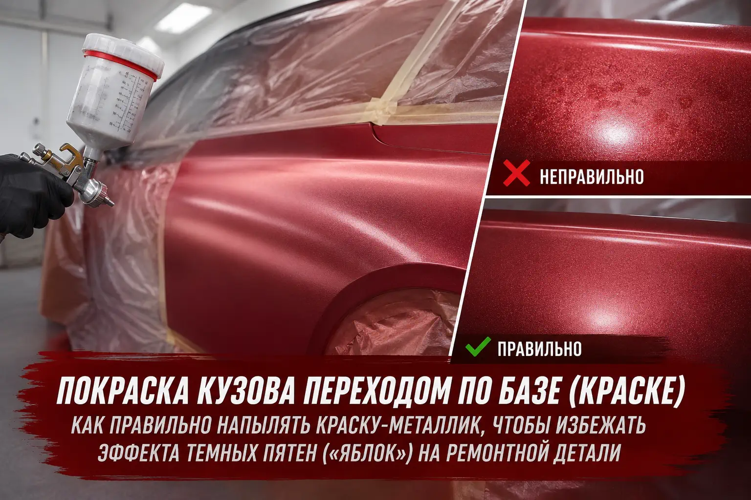

Узнайте, как правильно напылять краску-металлик при покраске кузова переходом, чтобы избежать эффекта «яблок» и получить идеальный ремонтный переход.

Почему металлик ведет себя как капризная дива: физика и химия процесса
Чтобы понять, как избежать темных пятен, нужно сначала разобраться, почему они появляются. Металлик — это не просто краска, а сложная система, где алюминиевые частицы (или другие металлические пигменты) играют ключевую роль. Вот что происходит на микроуровне:
Как формируется цвет металлика
Когда вы наносите металлик, алюминиевые чешуйки в краске ориентируются параллельно поверхности. Свет, падая на них, отражается под определенным углом, создавая эффект "металлического блеска". Но если частицы ложатся хаотично или слишком глубоко погружаются в лак, свет рассеивается неправильно — и появляются темные пятна.
Представьте, что вы бросаете горсть монет на стол. Если все монеты лежат плашмя, они блестят равномерно. Но если часть монет стоит на ребре или перекрывает друг друга, блеск становится неровным. То же самое происходит с металликом.
Почему переходы по базе так сложны
При локальном ремонте кузова переход по базе — это необходимость. Вы не можете просто покрасить всю деталь, если повреждение небольшое. Но именно в зоне перехода чаще всего возникают проблемы. Вот основные причины:
  • Разная толщина слоев. На старом покрытии краска уже имеет определенную толщину, а на ремонтном участке вы наносите ее с нуля. Если не выровнять толщину, металлические частицы будут ложиться по-разному.
  • Несовпадение углов напыления. Даже небольшое изменение угла распыления может привести к тому, что частицы металлика лягут под другим углом, создавая видимую границу.
  • Неправильная вязкость краски. Слишком густая краска не даст частицам правильно ориентироваться, а слишком жидкая — приведет к их оседанию на дно.
  • Недостаточная маскировка. Если переход делается не на границе детали, а на ее поверхности, малейшая небрежность в маскировке приведет к видимым дефектам.

Шаг 4: Нанесение базы (металлика)
Теперь самое главное — нанесение металлика. Вот пошаговая техника:
  • Нанесите первый слой. Держите краскопульт на расстоянии 15–20 см от поверхности. Двигайтесь плавно, без рывков. Первый слой должен быть тонким — он служит "направляющим" для последующих слоев.
  • Дайте краске подсохнуть. Обычно это занимает 5–10 минут. Не торопитесь — если нанести следующий слой слишком рано, металлические частицы не успеют правильно ориентироваться.
  • Нанесите второй слой. Он должен быть чуть толще первого. Двигайтесь от центра ремонтного участка к краям, постепенно уменьшая подачу краски. Это поможет сделать переход более плавным.
  • Проверьте результат. Подождите 10–15 минут и осмотрите поверхность под разными углами. Если видны темные пятна, нанесите еще один тонкий слой, но уже с большим количеством растворителя (так называемый "мокрый" слой).
  • Сделайте переход. Для этого разведите краску дополнительным количеством растворителя (обычно на 10–15% больше нормы). Нанесите ее на границу перехода, постепенно уменьшая подачу краски. Держите краскопульт на большем расстоянии (25–30 см), чтобы создать плавный градиент.
Вот секрет, который я узнал от старого мастера: если металлик ложится неровно, попробуйте изменить угол распыления. Иногда достаточно наклонить краскопульт на 5–10 градусов, чтобы частицы легли правильно.

Как избежать темных пятен: проверенные лайфхаки
Даже если вы все сделали правильно, темные пятна могут появиться. Вот несколько лайфхаков, которые помогут их избежать:
Используйте "мокрый" слой
Если металлик ложится неровно, нанесите дополнительный "мокрый" слой. Для этого разведите краску дополнительным количеством растворителя (на 10–15% больше нормы) и нанесите ее тонким слоем. Это поможет металлическим частицам правильно ориентироваться.
Контролируйте влажность
Высокая влажность может привести к появлению темных пятен. Если в помещении слишком влажно, используйте осушитель воздуха или перенесите покраску на другой день.
Используйте правильный растворитель
Не все растворители одинаковы. Для металлика лучше использовать "медленный" растворитель — он дает краске больше времени для растекания и правильной ориентации частиц.
Не перегревайте поверхность
Если вы используете ИК-лампу для сушки, не перегревайте поверхность. Слишком высокая температура может привести к неравномерному высыханию краски и появлению темных пятен.
Полируйте поверхность
После полного высыхания лака отполируйте поверхность. Это поможет выровнять микроскопические неровности и сделать переход менее заметным. Используйте полировальную пасту и мягкий круг.
Я помню случай, когда после покраски на капоте появились темные пятна. Я уже собирался все переделывать, но решил попробовать полировку. И что вы думаете? После полировки пятна стали практически незаметными. С тех пор я всегда полирую поверхность после лакировки.
