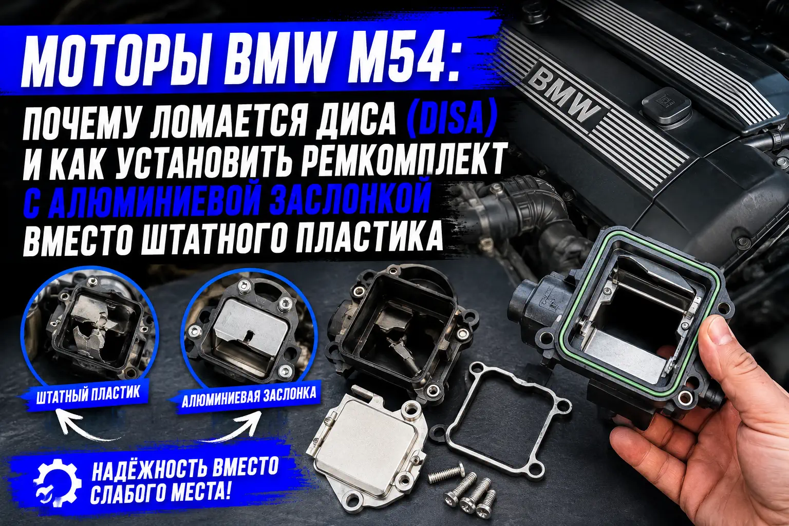

Ремкомплект DISA с алюминиевой заслонкой: почему это лучшее решение
Когда я впервые услышал про ремкомплекты DISA с алюминиевой заслонкой, я отнёсся к этому скептически. Ну как металл может быть лучше пластика, который ставит сам BMW? Но после того, как я установил такой комплект на свою машину и проехал с ним уже 50 тысяч километров без единой проблемы — моё мнение изменилось кардинально.
Почему алюминий лучше пластика?
  • Долговечность. Алюминий не боится высоких температур и не становится хрупким со временем. Он не трескается, не ломается и не рассыпается.
  • Надёжность. Алюминиевая заслонка не отвалится и не упадёт в цилиндр. Даже если она сломается (что маловероятно), её обломки не нанесут такого вреда, как пластик.
  • Точность подгонки. Хорошие ремкомплекты (например, от Pierburg или Febi) изготавливаются с высокой точностью, и заслонка идеально садится в коллектор.
  • Цена. Да, ремкомплект с алюминиевой заслонкой стоит дороже оригинальной пластиковой DISA (около 150-200 долларов против 80-100 за оригинал). Но если учесть, что оригинал придётся менять каждые 50-100 тысяч километров, а алюминий прослужит весь остаток жизни мотора — экономия очевидна.
Какие ремкомплекты стоит рассматривать?
На рынке есть несколько проверенных вариантов:
  • Pierburg 7.00968.00.0 — один из самых популярных ремкомплектов. Включает в себя алюминиевую заслонку, новую ось, уплотнительные кольца и крепёж.
  • Febi 30368 — аналог Pierburg, но немного дешевле. Качество на уровне.
  • Vemo V10-72-0013 — ещё один хороший вариант, часто встречается в магазинах.
Я лично ставил Pierburg и ни разу не пожалел. Но если бюджет ограничен — Febi тоже неплохой выбор.

Шаг 3: Установка нового ремкомплекта
  • Смажьте новые уплотнительные кольца силиконовой смазкой. Это облегчит установку и предотвратит их повреждение.
  • Установите новую алюминиевую заслонку в посадочное место. Она должна входить легко, без усилий.
  • Закрутите болты крепления DISA. Не перетягивайте — момент затяжки около 10 Нм.
  • Подключите вакуумный шланг к актуатору. Убедитесь, что он сидит плотно и не слетает.
