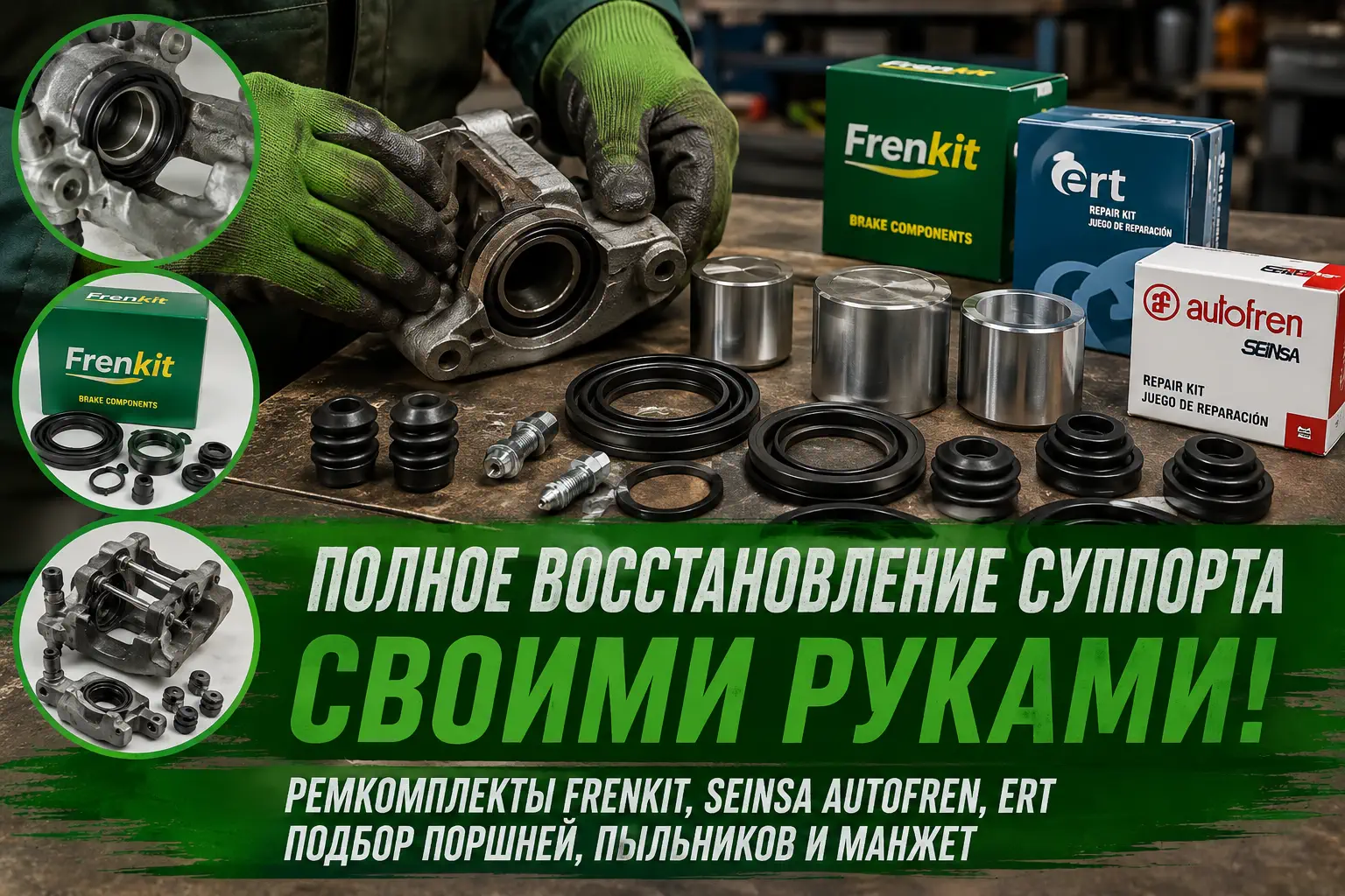

Что такое ремкомплект тормозного суппорта и зачем он нужен
Давайте начнём с азов. Тормозной суппорт — это механизм, который прижимает тормозные колодки к диску, создавая трение и останавливая автомобиль. Внутри него есть поршень (или несколько), который двигается под давлением тормозной жидкости. Чтобы этот поршень не ржавел, не заклинивал и не пропускал жидкость, его защищают резиновые уплотнения: манжеты и пыльники.
Со временем резина стареет, трескается, а поршни покрываются коррозией. Результат? Утечка тормозной жидкости, неравномерный износ колодок, перегрев дисков и, в худшем случае, отказ тормозов. Вот тут на помощь приходит ремкомплект — набор резиновых уплотнений, поршней (если нужно) и иногда смазки, который позволяет полностью восстановить суппорт.
Что обычно входит в ремкомплект:
  • Манжеты поршня — главное уплотнение, которое не даёт тормозной жидкости вытекать;
  • Пыльники поршня — защищают внутреннюю часть суппорта от грязи, воды и песка;
  • Пыльники направляющих — предотвращают заклинивание скоб суппорта;
  • Поршни (не всегда) — если старые изношены или повреждены;
  • Смазка — специальная паста для направляющих и поршней.
