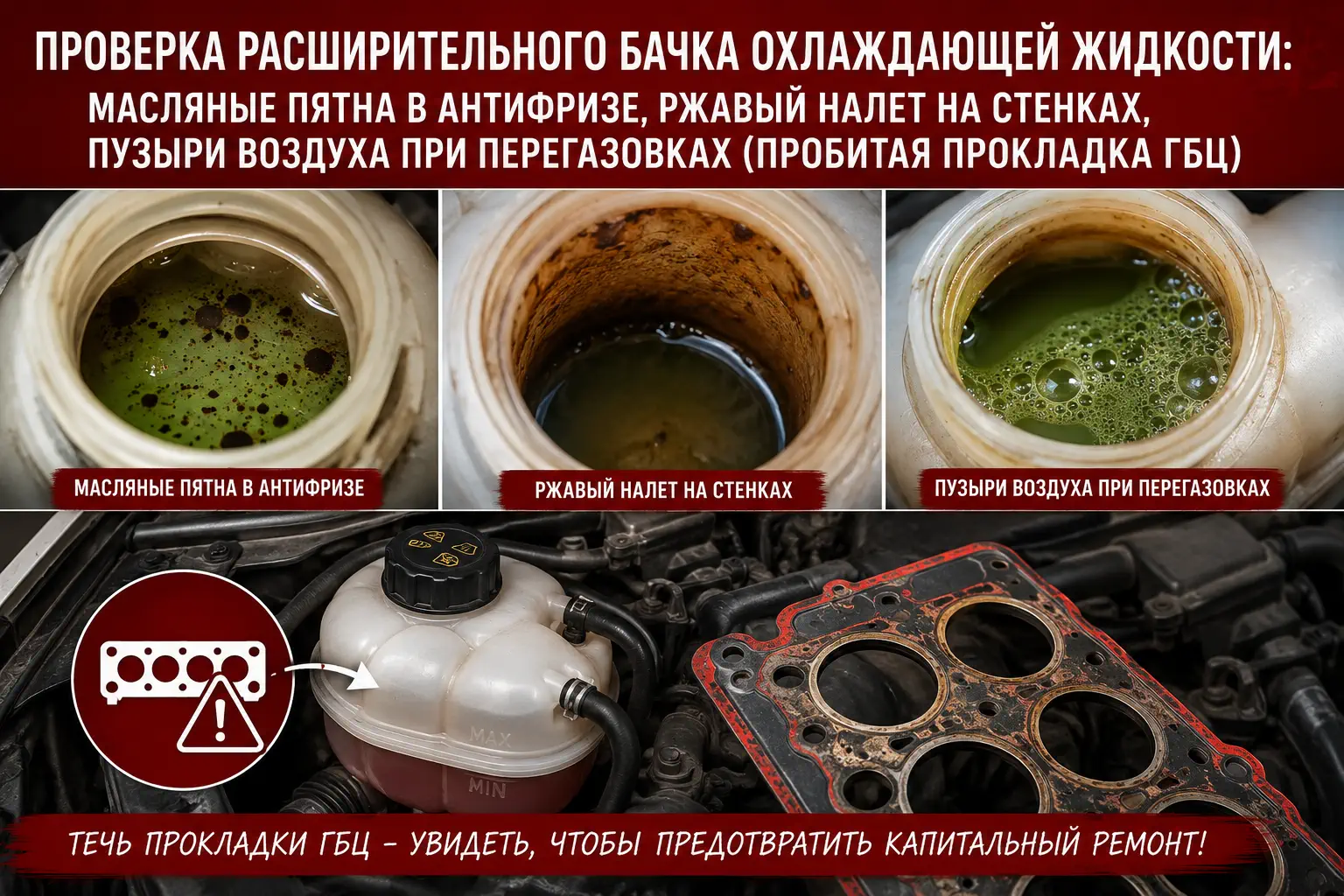

Масляные пятна в антифризе: почему это не просто 'грязь' и что делать
Представьте, что вы открываете расширительный бачок и видите на поверхности антифриза радужные разводы, похожие на бензиновые пятна на луже. Или хуже — густую маслянистую пленку, которая не растворяется при перемешивании. Первый порыв — списать это на некачественный антифриз или грязь. Но на самом деле это один из самых тревожных симптомов, который может указывать на серьезные проблемы с двигателем.
Почему в антифризе появляется масло?
Масло и антифриз — это две жидкости, которые в исправном двигателе никогда не должны смешиваться. Если вы обнаружили масляные пятна в расширительном бачке, это означает, что где-то в системе произошла разгерметизация, и масло попало в контур охлаждения. Причин может быть несколько:
  • Пробитая прокладка головки блока цилиндров (ГБЦ) — самая частая причина. Прокладка ГБЦ герметизирует стык между блоком цилиндров и головкой, и если она повреждена, масло может просачиваться в каналы системы охлаждения.
  • Трещина в головке или блоке цилиндров — более серьезная проблема, которая требует капитального ремонта. Трещины могут образовываться из-за перегрева двигателя, гидроудара или механических повреждений.
  • Неисправность масляного радиатора или теплообменника — в некоторых автомобилях масло и антифриз циркулируют через общий теплообменник, и если он поврежден, жидкости могут смешиваться.
  • Износ сальников или уплотнений — например, сальник коленвала или распредвала может пропускать масло в систему охлаждения.
Как проверить, действительно ли это масло?
Не всегда масляные пятна в антифризе очевидны. Иногда они выглядят как мутная пленка или радужные разводы. Вот несколько способов проверить, действительно ли это масло:
  • Тест с бумагой — капните немного антифриза на чистый лист бумаги и дайте ему высохнуть. Если после высыхания остается жирное пятно, значит, в антифризе есть масло.
  • Тест с водой — налейте немного антифриза в прозрачный стакан с водой. Если на поверхности воды появятся маслянистые пятна, значит, масло присутствует.
  • Тест с фонариком — посветите фонариком на поверхность антифриза в бачке. Масло будет отражать свет и создавать радужные разводы.
Что делать, если вы обнаружили масло в антифризе?
Если тесты подтвердили наличие масла, действовать нужно незамедлительно. Вот пошаговый алгоритм:
  • Не заводите двигатель — если вы только что обнаружили проблему, не рискуйте. Запуск двигателя может усугубить ситуацию и привести к серьезным повреждениям.
  • Слейте антифриз — слейте охлаждающую жидкость и промойте систему дистиллированной водой. Это поможет удалить остатки масла и предотвратить дальнейшее загрязнение.
  • Проверьте уровень масла — если масло попало в антифриз, возможно, антифриз попал и в масло. Проверьте щуп: если на нем появилась эмульсия (белая пена), это подтверждает проблему.
  • Обратитесь в автосервис — самостоятельно диагностировать причину смешивания жидкостей сложно. Лучше доверить это профессионалам, которые проведут дефектовку двигателя и определят источник утечки.
Реальный кейс: как я спас двигатель от капитального ремонта
Несколько лет назад ко мне приехал клиент на BMW 5 Series с жалобой на перегрев двигателя. Машина приехала на эвакуаторе, так как владелец заметил, что из выхлопной трубы идет белый дым, а уровень антифриза падает на глазах. Первым делом я заглянул в расширительный бачок — и увидел там густую эмульсию, похожую на майонез. Это был явный признак смешивания масла и антифриза.
Диагноз был неутешительным: пробитая прокладка ГБЦ. Но самое интересное началось потом. При разборке двигателя выяснилось, что головка блока цилиндров деформирована из-за перегрева. Если бы владелец обратился на пару недель позже, двигатель пришлось бы капиталить. А так мы заменили прокладку, отшлифовали головку и промыли систему охлаждения. Машина до сих пор ездит без проблем.
Мораль этой истории проста: не игнорируйте масляные пятна в антифризе. Это не просто 'грязь', а симптом серьезной неисправности, которая может привести к дорогостоящему ремонту.
Ржавый налет на стенках бачка: почему он появляется и как с ним бороться
Открываете расширительный бачок, а на его стенках — рыжий налет, похожий на ржавчину. Знакомая картина? Многие водители списывают это на некачественный антифриз или возраст автомобиля. Но на самом деле ржавый налет — это сигнал о том, что в системе охлаждения происходят нежелательные процессы, которые могут привести к коррозии металлических деталей и выходу из строя радиатора, помпы или даже блока цилиндров.
Почему появляется ржавый налет?
Ржавчина в системе охлаждения — это результат окисления металлических деталей под воздействием кислорода и воды. Вот основные причины ее появления:
  • Использование некачественного антифриза — дешевые охлаждающие жидкости часто не содержат достаточного количества ингибиторов коррозии, которые защищают металл от окисления.
  • Смешивание разных типов антифриза — например, если вы долили в систему с зеленым антифризом красный, это может привести к химической реакции и образованию ржавчины.
  • Попадание воды в систему — если вы доливали в бачок обычную воду (особенно жесткую), это ускоряет процесс коррозии.
  • Длительный простой автомобиля — если машина долго стоит без движения, антифриз может расслаиваться, и его защитные свойства ослабевают.
  • Износ резиновых уплотнений — если уплотнения в системе охлаждения изношены, в антифриз может попадать воздух, что ускоряет окисление металла.
Чем опасен ржавый налет?
Ржавчина в системе охлаждения — это не просто эстетическая проблема. Она может привести к серьезным последствиям:
  • Засорение каналов системы охлаждения — частицы ржавчины могут забивать тонкие каналы радиатора и блока цилиндров, что приводит к перегреву двигателя.
  • Повреждение помпы — ржавчина может вывести из строя подшипники и уплотнения водяного насоса.
  • Коррозия металлических деталей — если ржавчина распространится на блок цилиндров или головку, это может привести к их разрушению.
  • Снижение эффективности охлаждения — ржавый налет ухудшает теплообмен, что приводит к перегреву двигателя.
Как избавиться от ржавого налета?
Если вы обнаружили ржавчину в расширительном бачке, действовать нужно немедленно. Вот пошаговая инструкция:
  • Слейте старый антифриз — полностью слейте охлаждающую жидкость из системы.
  • Промойте систему — используйте специальные промывочные жидкости для системы охлаждения. Они растворяют ржавчину и другие отложения. Если ржавчины много, возможно, потребуется несколько промывок.
  • Проверьте состояние радиатора и помпы — если ржавчина сильно повредила радиатор или водяной насос, их придется заменить.
  • Залейте новый антифриз — используйте качественную охлаждающую жидкость, соответствующую рекомендациям производителя вашего автомобиля.
  • Регулярно проверяйте состояние системы — после промывки следите за уровнем и состоянием антифриза. Если ржавчина появится снова, возможно, проблема глубже, и потребуется более тщательная диагностика.
Лайфхак: как предотвратить появление ржавчины
Лучший способ борьбы с ржавчиной — это профилактика. Вот несколько советов, которые помогут сохранить систему охлаждения в чистоте:
  • Используйте качественный антифриз — не экономьте на охлаждающей жидкости. Дешевый антифриз может сэкономить вам деньги сегодня, но завтра обернется дорогостоящим ремонтом.
  • Не смешивайте разные типы антифриза — если вы не знаете, какой антифриз залит в вашу машину, лучше полностью замените его, чем доливать другой.
  • Не доливайте воду в систему — если уровень антифриза упал, доливайте только дистиллированную воду или готовый антифриз. Обычная вода содержит соли и минералы, которые ускоряют коррозию.
  • Регулярно меняйте антифриз — даже самый качественный антифриз со временем теряет свои свойства. Следуйте рекомендациям производителя по срокам замены.
  • Проверяйте систему на герметичность — утечки антифриза могут приводить к попаданию воздуха в систему, что ускоряет коррозию.
Реальный кейс: как ржавчина едва не погубила двигатель
Несколько лет назад ко мне пригнали Toyota Camry с жалобой на перегрев двигателя. Владелец жаловался, что машина стала греться даже в пробках, а из расширительного бачка идет пар. При осмотре я обнаружил, что антифриз в бачке мутный, с ржавым осадком. Пришлось сливать всю жидкость и промывать систему.
После промывки выяснилось, что радиатор забит ржавчиной настолько, что его пришлось менять. Но самое страшное обнаружилось потом: при дефектовке двигателя выяснилось, что ржавчина повредила каналы охлаждения в блоке цилиндров. Если бы владелец обратился на пару месяцев позже, двигатель пришлось бы менять.
Причина проблемы оказалась банальной: владелец доливал в систему обычную воду из-под крана. В результате в системе образовалось столько ржавчины, что она забила радиатор и повредила блок цилиндров. Ремонт обошелся в круглую сумму, но мог бы стоить гораздо дешевле, если бы владелец вовремя обратил внимание на ржавый налет в бачке.
Пузыри воздуха при перегазовках: почему это признак пробитой прокладки ГБЦ
Вы заводите двигатель, даете ему прогреться, а затем резко нажимаете на педаль газа. И вдруг замечаете, что в расширительном бачке появляются пузыри воздуха. Знакомо? Многие водители списывают это на 'воздух в системе', но на самом деле это один из самых тревожных симптомов, который может указывать на пробитую прокладку ГБЦ или даже трещину в блоке цилиндров.
Почему в бачке появляются пузыри?
Пузыри воздуха в расширительном бачке — это признак того, что в систему охлаждения попадают выхлопные газы. Вот основные причины этого явления:
  • Пробитая прокладка ГБЦ — самая частая причина. Прокладка ГБЦ герметизирует стык между блоком цилиндров и головкой, и если она повреждена, выхлопные газы могут просачиваться в каналы системы охлаждения.
  • Неисправность прокладки впускного коллектора — в некоторых двигателях впускной коллектор также участвует в системе охлаждения, и если его прокладка повреждена, выхлопные газы могут попадать в антифриз.
  • Проблемы с турбонаддувом — если ваш автомобиль оснащен турбиной, неисправность ее уплотнений может приводить к попаданию выхлопных газов в систему охлаждения.
Как проверить, действительно ли это выхлопные газы?
Не всегда пузыри в бачке — это выхлопные газы. Иногда это просто воздух, который попал в систему при замене антифриза или из-за негерметичности шлангов. Вот несколько способов проверить, действительно ли это выхлопные газы:
  • Тест с шариком — наденьте на горловину расширительного бачка воздушный шарик и заведите двигатель. Если шарик начнет надуваться, значит, в систему попадают выхлопные газы.
  • Тест с запахом — откройте крышку бачка и понюхайте антифриз. Если чувствуется запах выхлопных газов, значит, проблема подтверждается.
  • Тест с давлением — подключите манометр к системе охлаждения и заведите двигатель. Если давление в системе растет быстрее, чем должно, значит, в нее попадают выхлопные газы.
Что делать, если вы обнаружили пузыри?
Если тесты подтвердили, что в систему охлаждения попадают выхлопные газы, действовать нужно незамедлительно. Вот пошаговый алгоритм:
  • Проверьте уровень масла — если выхлопные газы попадают в систему охлаждения, возможно, антифриз попадает в масло. Проверьте щуп: если на нем появилась эмульсия (белая пена), это подтверждает проблему.
  • Обратитесь в автосервис — самостоятельно диагностировать причину попадания выхлопных газов в систему охлаждения сложно. Лучше доверить это профессионалам, которые проведут дефектовку двигателя и определят источник утечки.
  • Замените прокладку ГБЦ — если проблема в прокладке, ее нужно заменить как можно скорее. Не пытайтесь сэкономить на этой процедуре: некачественная прокладка может быстро выйти из строя, и проблема вернется.
  • Проверьте головку блока цилиндров — если прокладка пробита из-за деформации головки, ее придется шлифовать или менять.
Реальный кейс: как пузыри в бачке едва не привели к капитальному ремонту
Пару лет назад ко мне приехал клиент на Audi A6 с жалобой на перегрев двигателя. Машина приехала своим ходом, но владелец жаловался, что температура на приборке постоянно зашкаливает, а из расширительного бачка идет пар. При осмотре я обнаружил, что в бачке бурлит антифриз, а при перегазовках появляются пузыри.
Первым делом я провел тест с шариком — и он надулся буквально за несколько секунд. Диагноз был очевиден: пробитая прокладка ГБЦ. При разборке двигателя выяснилось, что головка блока цилиндров деформирована из-за перегрева. Если бы владелец обратился на пару недель позже, двигатель пришлось бы капиталить.
Ремонт обошелся в круглую сумму, но мог бы стоить гораздо дешевле, если бы владелец вовремя обратил внимание на пузыри в бачке. Мораль этой истории проста: не игнорируйте пузыри в расширительном бачке. Это не просто 'воздух в системе', а симптом серьезной неисправности, которая может привести к дорогостоящему ремонту.
