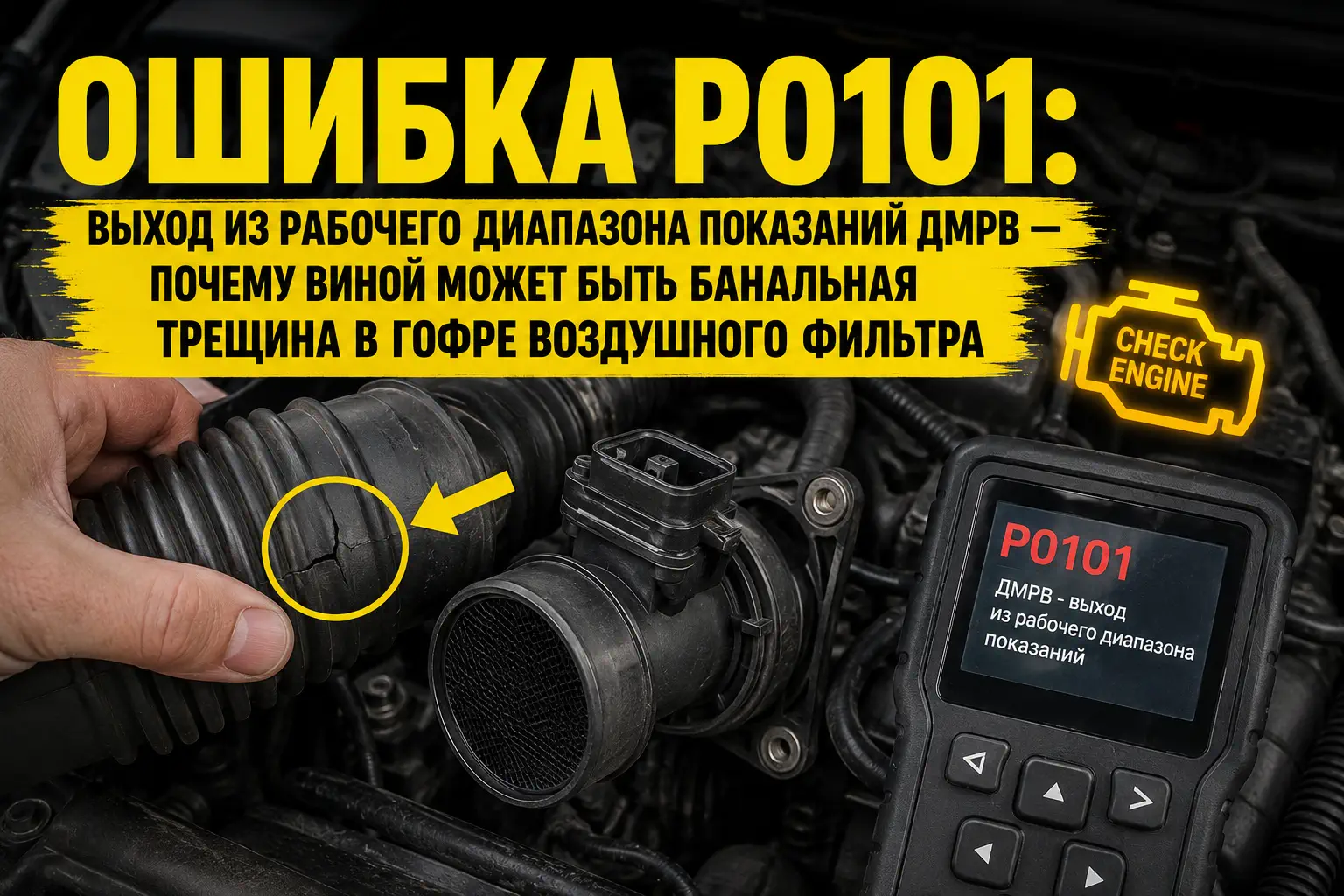

Ошибка P0101: выход из рабочего диапазона показаний ДМРВ — почему виной может быть банальная трещина в гофре воздушного фильтра

Когда в гофре появляется трещина, в систему впуска начинает подсасываться неучтённый воздух. ДМРВ фиксирует это как увеличение расхода воздуха, но ЭБУ не может правильно скорректировать топливную смесь, так как этот воздух не проходит через датчик. В результате двигатель начинает работать нестабильно, а на приборной панели загорается 'Check Engine' с ошибкой P0101.
Как проверить гофру на наличие трещин?
Проверить гофру на наличие трещин можно несколькими способами:
  • Визуальный осмотр — внимательно осмотрите гофру на наличие трещин, разрывов или других повреждений. Особое внимание уделите местам соединений с корпусом воздушного фильтра и впускным коллектором.
  • Проверка на слух — заведите двигатель и прислушайтесь к звуку впуска. Если слышен свист или шипение, это может указывать на подсос воздуха.
  • Использование дыма — специальный дымогенератор поможет выявить даже самые маленькие трещины. Дым будет выходить через повреждённые участки.
  • Обработка мыльным раствором — нанесите мыльный раствор на гофру и заведите двигатель. Если в местах нанесения раствора появятся пузырьки, значит, там есть трещина.
Реальный кейс: как я обнаружил трещину в гофре
Несколько лет назад ко мне на диагностику приехал клиент на Volkswagen Passat с жалобой на нестабильную работу двигателя и загоревшийся 'Check Engine'. Подключив сканер, я увидел ошибку P0101. Первым делом я проверил ДМРВ — он был в порядке. Затем я осмотрел гофру воздушного фильтра и обнаружил небольшую трещину на её поверхности.
Клиент был удивлён: 'Неужели из-за такой мелочи может загораться 'Check Engine'?' Я объяснил, что даже маленькая трещина может привести к серьёзным проблемам с работой двигателя. Мы заменили гофру, и ошибка исчезла. Двигатель заработал ровно, а клиент уехал довольный, сэкономив на дорогостоящем ремонте.
