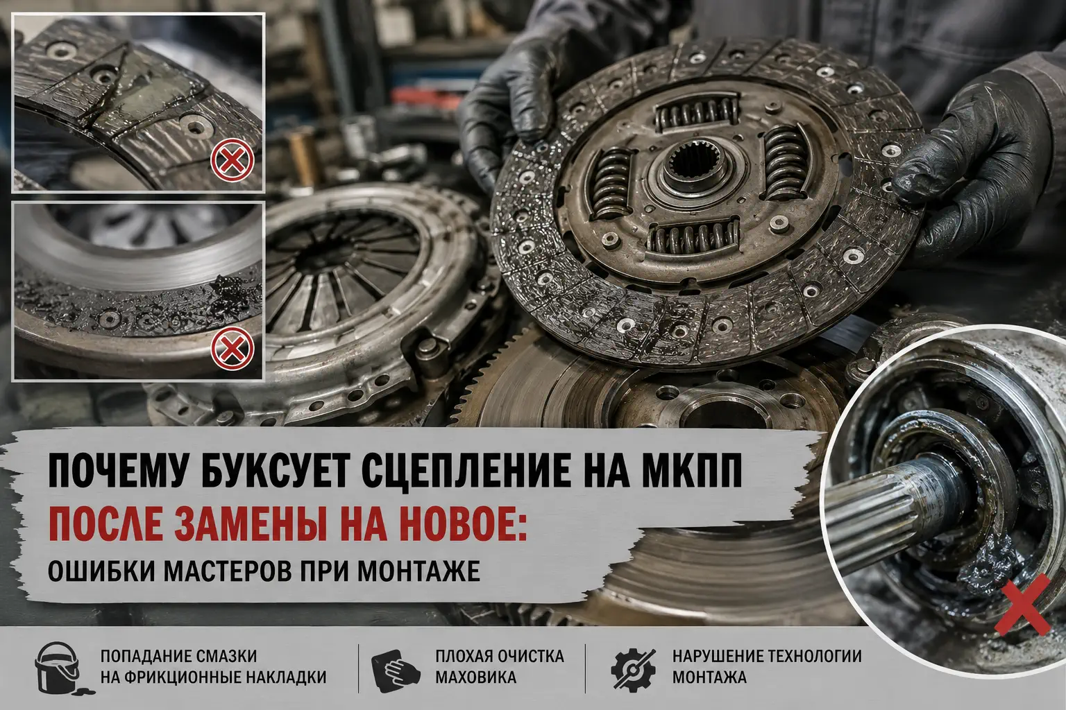

Основные ошибки мастеров при замене сцепления: почему новое буксует
За свою практику я видел десятки случаев, когда новое сцепление начинало буксовать из-за банальных ошибок при монтаже. Давайте разберем самые распространенные из них — и поймем, как их избежать.
1. Попадание смазки или масла на фрикционные накладки
Это, пожалуй, самая частая причина пробуксовки нового сцепления. Фрикционные накладки ведомого диска должны быть абсолютно сухими и чистыми. Любая смазка или масло на их поверхности резко снижают коэффициент трения, и сцепление начинает проскальзывать.
Откуда берется смазка на накладках?
  • Избыток смазки на шлицах первичного вала. При установке ведомого диска мастера часто наносят смазку на шлицы, чтобы облегчить монтаж. Но если переборщить, лишняя смазка может попасть на фрикционные накладки.
  • Смазка с выжимного подшипника. Если подшипник смазан слишком обильно, при работе часть смазки может разбрызгаться и попасть на диск.
  • Масло из двигателя или коробки. Если сальники коленвала или первичного вала коробки изношены, масло может просочиться на поверхность маховика и ведомого диска.
Как избежать этой ошибки?
Если вы сами меняете сцепление или контролируете работу мастера, обратите внимание на следующие моменты:
  • Наносите смазку на шлицы первичного вала тонким слоем. Достаточно пары капель — лишнее выдавите при установке.
  • Используйте специальную смазку для шлицев (например, Liqui Moly LM 47 или аналоги). Она не растекается и не попадает на фрикционные поверхности.
  • Перед установкой ведомого диска протрите его фрикционные накладки чистой ветошью без ворса. Даже небольшое количество масла или смазки может вызвать пробуксовку.
  • Проверьте состояние сальников коленвала и первичного вала коробки. Если они текут — замените их перед установкой нового сцепления.
Реальный случай из практики
Как-то раз ко мне приехал клиент на BMW E39 с жалобой на пробуксовку сцепления после замены. Машина была на ходу всего три дня, а сцепление уже "горело". При осмотре я обнаружил, что на фрикционных накладках ведомого диска была смазка. Оказалось, мастер перестарался со смазкой шлицев, и часть ее попала на диск. Пришлось снимать коробку, чистить диск и маховик, а затем устанавливать все заново. Клиент был недоволен, но виноват был не диск, а человеческий фактор.
2. Плохая очистка маховика: почему даже микроскопические загрязнения мешают работе сцепления
Маховик — это не просто стальной диск. Его поверхность должна быть идеально чистой и ровной, чтобы обеспечить максимальное сцепление с ведомым диском. Если на маховике остаются следы старого сцепления, масло, ржавчина или даже пыль — это может привести к пробуксовке.
Что может остаться на маховике?
  • Следы фрикционного материала. При износе старого сцепления на маховике остаются частицы накладок, которые снижают трение.
  • Масло или смазка. Если сальники текут, масло может попасть на поверхность маховика.
  • Ржавчина. Если машина долго стояла без движения, на маховике может появиться коррозия.
  • Пыль и грязь. Даже мелкие частицы пыли могут стать причиной пробуксовки.
Как правильно очистить маховик?
Очистка маховика — это обязательный этап при замене сцепления. Вот как это нужно делать:
  • Снимите маховик с двигателя (если это предусмотрено конструкцией). На некоторых автомобилях маховик не снимается, но его все равно нужно тщательно очистить.
  • Используйте специальный очиститель для тормозных дисков и сцепления (например, CRC Brake Cleaner или аналоги). Он эффективно удаляет масло, смазку и остатки фрикционного материала.
  • Протрите маховик чистой ветошью без ворса. Ворсинки могут остаться на поверхности и вызвать пробуксовку.
  • Проверьте поверхность на наличие задиров и неровностей. Если маховик сильно изношен, его лучше заменить или проточить.
  • Обезжирьте поверхность. Для этого можно использовать ацетон или специальный обезжириватель.
Что будет, если не очистить маховик?
Если маховик не очищен должным образом, даже новое сцепление начнет буксовать. Причем пробуксовка может проявиться не сразу, а через несколько сотен километров, когда загрязнения "впечатаются" в фрикционные накладки. В этом случае придется снова снимать коробку и чистить все заново.
Однажды ко мне пригнали Audi A4 с пробуксовкой сцепления после замены. Машина проехала всего 500 км, а сцепление уже "горело". При осмотре я обнаружил, что маховик был покрыт тонким слоем масла. Оказалось, что мастер не проверил сальник коленвала, который тек. Масло попало на маховик, а затем и на фрикционные накладки. Пришлось снимать коробку, менять сальник, чистить маховик и диск. Клиент потратил лишние деньги и нервы, а все из-за небрежности мастера.
