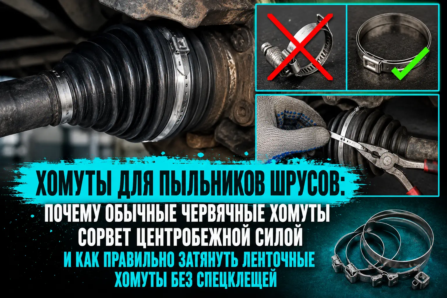

Червячные хомуты vs ШРУС: почему физика всегда побеждает
Давайте начнем с самого главного: почему обычные червячные хомуты, которые мы привыкли использовать для шлангов и патрубков, категорически не подходят для крепления пыльников ШРУСов. Здесь в игру вступают три ключевых фактора:
  • Центробежная сила — главный враг
Когда колесо вращается со скоростью 1000 об/мин (а это всего 60 км/ч для 15-дюймового колеса), на хомут действует сила, пытающаяся его разорвать. При диаметре привода 50 мм и массе хомута всего 20 грамм, на скорости 120 км/ч центробежная сила достигает 120 Н (примерно 12 кгс). Червячный хомут с его зубчатой зацепкой просто не рассчитан на такие нагрузки.
  • Вибрации и ударные нагрузки
Каждая кочка, яма или резкий старт создают дополнительные динамические нагрузки. Червячный механизм постепенно ослабляется, а его зубцы стираются. Я наблюдал это своими глазами на стенде для испытаний приводов — после 10 000 циклов вибрации червячный хомут терял до 40% зажимной силы.
  • Температурные деформации
ШРУС нагревается до 80-100°C при интенсивной работе. Металл расширяется, а пластиковые элементы червячного хомута теряют жесткость. Результат — ослабление затяжки и утечка смазки.

Ленточные хомуты: почему они работают и как их правильно устанавливать
Ленточные хомуты — это единственное надежное решение для крепления пыльников ШРУСов. Их конструкция принципиально отличается от червячных аналогов:
  • Цельная металлическая лента без слабых мест в виде зубцов
  • Равномерное распределение давления по всей окружности
  • Высокая устойчивость к центробежным силам благодаря отсутствию выступающих частей
  • Температурная стабильность за счет использования нержавеющей стали
Но есть один нюанс: большинство автовладельцев боятся их устанавливать, считая, что для этого нужны специальные клещи. На самом деле, это миф. Я сам тысячи раз ставил ленточные хомуты без всяких приспособлений, и сейчас расскажу, как это делать правильно.

Шаг 3: Затяжка хомута (секретный метод)
Вот здесь начинается самое интересное. Большинство инструкций советуют использовать специальные клещи, но я покажу вам два проверенных способа обойтись без них:
Способ 1: Метод 'отвертка + молоток' (мой любимый)
  • Вставьте отвертку в замок хомута между лентой и фиксирующим выступом.
  • Поворачивайте отвертку по часовой стрелке, натягивая ленту. Делайте это постепенно, контролируя силу затяжки.
  • Когда лента будет натянута достаточно туго, возьмите молоток и легкими ударами по отвертке окончательно зафиксируйте хомут.
  • Убедитесь, что лента равномерно обжимает пыльник по всей окружности.
Способ 2: Метод 'пассатижи + рычаг'
  • Зажмите замок хомута пассатижами.
  • Свободный конец ленты оберните вокруг рукоятки пассатижей, создавая рычаг.
  • Поворачивайте пассатижи, натягивая ленту. Этот метод требует больше усилий, но дает отличный результат.
  • Когда хомут будет затянут, прижмите замок пассатижами и обрежьте лишнюю ленту.
Шаг 4: Проверка и финальная обработка
  • Проверьте, что хомут сидит плотно и не проворачивается на пыльнике.
  • Обрежьте лишнюю ленту, оставив 'хвостик' длиной 5-7 мм.
  • Слегка подогните конец ленты молотком, чтобы он не цеплялся за другие детали.
