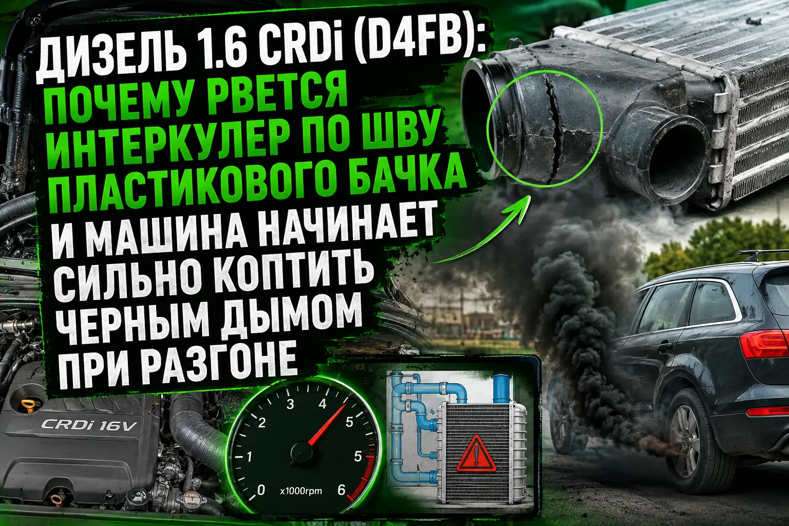

Почему рвется интеркулер по шву пластикового бачка?
Теперь давайте разберемся, почему именно швы пластиковых бачков становятся слабым местом.
Причины разрушения швов интеркулера
  • Термическая усталость материала
    Интеркулер работает в экстремальных условиях: с одной стороны, горячий воздух от турбины (до 150-200°C), с другой — холодный воздух от вентилятора или встречного потока. Постоянные циклы нагрева и охлаждения приводят к тому, что пластик постепенно теряет эластичность и становится хрупким. Швы, которые изначально были прочными, начинают трескаться.
  • Вибрационные нагрузки
    Двигатель и турбина создают постоянные вибрации, которые передаются на интеркулер. Особенно это актуально для автомобилей с большим пробегом, где подушки двигателя уже изношены. Вибрации постепенно разрушают сварные швы пластиковых бачков.
  • Повышенное давление наддува
    Современные турбины создают достаточно высокое давление наддува (до 1.5-2 бар). Если система управления двигателем настроена некорректно или есть неисправности в датчиках, давление может превышать допустимые значения. Это создает дополнительную нагрузку на интеркулер, особенно на его пластиковые элементы.
  • Заводской брак или некачественная сварка
    К сожалению, не все интеркулеры изготавливаются с одинаковым качеством. На некоторых экземплярах швы могут быть сварены неравномерно, что приводит к их преждевременному разрушению.
  • Механические повреждения
    Как я уже упоминал, интеркулер часто расположен в передней части автомобиля и подвержен ударам камней, гравия и других предметов. Даже небольшой удар может привести к микротрещинам, которые со временем разрастаются.
Как трещина в интеркулере приводит к черному дыму?
Теперь давайте разберемся, почему небольшая трещина в интеркулере приводит к таким серьезным последствиям, как черный дым и потеря мощности.
  • Утечка наддувочного воздуха
    Когда в интеркулере появляется трещина, часть сжатого воздуха от турбины начинает уходить наружу. Это приводит к снижению давления наддува в системе. Двигатель 'думает', что ему не хватает воздуха, и увеличивает подачу топлива для компенсации.
  • Нарушение соотношения воздух-топливо
    В дизельном двигателе для эффективного сгорания топлива необходимо определенное соотношение воздуха и солярки. Когда воздуха становится меньше (из-за утечки в интеркулере), а топлива больше (из-за компенсации ЭБУ), смесь становится переобогащенной. Это приводит к неполному сгоранию топлива и образованию черного дыма.
  • Падение мощности
    Из-за утечки воздуха турбина не может создать необходимое давление наддува. Двигатель теряет мощность, особенно на высоких оборотах и при разгоне.
  • Повышенный расход топлива
    Поскольку двигатель пытается компенсировать нехватку воздуха увеличением подачи топлива, расход солярки резко возрастает. В некоторых случаях он может увеличиться на 20-30%.
  • Загрязнение сажевого фильтра
    Черный дым — это не только эстетическая проблема. Он содержит большое количество сажи, которая оседает в сажевом фильтре. Со временем фильтр забивается, что приводит к еще большим проблемам с двигателем.

Заключение: дизель 1.6 CRDi — надежный мотор, но требует внимания
Дизель 1.6 CRDi (D4FB) — это надежный и экономичный двигатель, который при правильной эксплуатации может прослужить долгие годы. Однако, как и любой другой агрегат, он имеет свои слабые места. Интеркулер — одно из них.
Если ваш автомобиль начал дымить черным дымом при разгоне, не откладывайте диагностику. Чем раньше вы обнаружите и устраните проблему, тем меньше вреда будет нанесено двигателю.
Помните: регулярное обслуживание и правильная эксплуатация — это залог долгой и беспроблемной работы вашего дизеля. Следуйте советам из этой статьи, и ваш мотор будет радовать вас надежной работой на протяжении многих тысяч километров.
Если у вас остались вопросы или вы хотите поделиться своим опытом, пишите в комментариях. Я всегда рад помочь!
