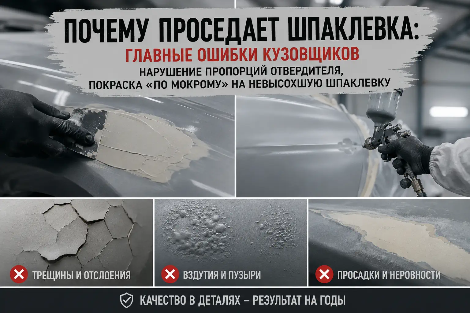

Разбираем основные причины просадки шпаклевки: нарушение пропорций отвердителя, покраска по мокрому и другие ошибки. Советы профессионалов.
Почему проседает шпаклевка: главные ошибки кузовщиков — нарушение пропорций отвердителя, покраска «по мокрому» на невысохшую шпаклевку

Шпаклевка просела: в чём корень зла?
Проседание шпаклевки — это не просто косметический дефект. Это сигнал о том, что ремонт выполнен с нарушением технологии. Основные причины:
  • Нарушение пропорций отвердителя — слишком мало или слишком много;
  • Покраска по невысохшей шпаклевке — «мокрый по мокрому» без соблюдения сроков;
  • Неправильная подготовка поверхности — грязь, ржавчина или остатки старой краски;
  • Использование некачественных материалов — дешёвая шпаклевка или отвердитель;
  • Толстый слой шпаклевки — больше 3 мм без армирования.
