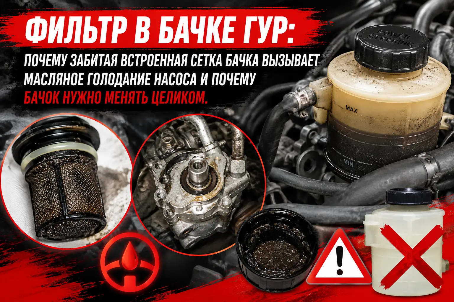

Почему забитый фильтр в бачке ГУР — это бомба замедленного действия для вашего автомобиля
Представьте: вы плавно выруливаете с парковки, руль легко поддаётся вашим движениям, а машина послушно реагирует на каждое ваше действие. Всё идёт как по маслу — в буквальном смысле. Но вдруг руль становится тугим, словно вы пытаетесь повернуть штурвал океанского лайнера. Знакомо? Если да, то вы уже столкнулись с одной из самых коварных проблем гидроусилителя руля — масляным голоданием насоса ГУР. И чаще всего виновник этого безобразия прячется там, где его меньше всего ждут: в маленькой сеточке внутри бачка гидроусилителя.
Честно говоря, я сам не раз обжигался на этом. Помню, как пригнал на диагностику старенький BMW E39 — владелец жаловался на 'тяжёлый руль' и странный вой насоса. Первым делом проверил уровень жидкости, давление в системе, даже снял насос для осмотра. Всё вроде бы в порядке, но проблема оставалась. И только когда я заглянул в бачок ГУР, меня осенило: сеточка фильтра была забита настолько, что напоминала скорее кусок фетра, чем фильтрующий элемент. После замены бачка всё пришло в норму — руль снова стал лёгким, а вой исчез. Вот тогда я понял: эту деталь многие недооценивают, а зря.
В этой статье мы разберёмся:
- Почему встроенная сетка бачка ГУР — это не просто 'мелочь', а критически важный элемент системы;
- Как забитый фильтр вызывает масляное голодание насоса и к каким последствиям это приводит;
- Почему ремонтники и автопроизводители настаивают на замене бачка целиком, а не на чистке сеточки;
- Как вовремя распознать проблему и что делать, чтобы избежать дорогостоящего ремонта;
- Какие жидкости использовать, чтобы продлить жизнь вашему ГУР.
И да — если вы думаете, что эта проблема касается только старых автомобилей, спешу вас разочаровать. Даже относительно новые машины не застрахованы от этой беды, особенно если владелец пренебрегает регулярным обслуживанием.

Почему фильтр бачка — это первая линия обороны насоса ГУР
Насос гидроусилителя — это сердце системы. Он создаёт давление, необходимое для лёгкого поворота руля. Но насос очень чувствителен к качеству жидкости. Даже небольшие частицы грязи, металлическая стружка или продукты износа резиновых уплотнений могут вывести его из строя.
Фильтр в бачке ГУР — это первая преграда на пути загрязнений. Он задерживает крупные частицы, не давая им попасть в насос. Но у этой системы есть один серьёзный недостаток: фильтр не имеет возможности самоочищаться. Со временем сеточка забивается, и вот тут начинаются проблемы.
Что происходит, когда фильтр забивается: цепная реакция
Представьте, что вы пытаетесь пить коктейль через соломинку, но кто-то заткнул её конец марлей. Сначала жидкость проходит, но с трудом. Потом марля забивается, и поток становится совсем слабым. Примерно то же самое происходит с насосом ГУР, когда забивается фильтр в бачке.
Вот как это происходит:
- Фильтр забивается — частицы грязи, металлическая стружка и продукты износа постепенно закупоривают ячейки сеточки.
- Пропускная способность падает — жидкость с трудом проходит через фильтр, особенно при высоких оборотах двигателя.
- Насос начинает 'голодать' — из-за недостаточного поступления жидкости насос не может создать необходимое давление. Это и есть масляное голодание.
- Растёт нагрузка на насос — чтобы компенсировать недостаток жидкости, насос начинает работать с повышенной нагрузкой, что приводит к его перегреву и ускоренному износу.
- Появляются посторонние шумы — из-за масляного голодания насос начинает 'выть' или 'свистеть'. Это первый тревожный звонок.
- Руль становится тугим — без достаточного давления гидроусилитель перестаёт справляться со своей задачей.
- Система выходит из строя — если проблему не устранить, насос может заклинить, а рулевая рейка — выйти из строя. Ремонт в этом случае обойдётся в круглую сумму.

Почему нельзя просто почистить фильтр: мифы и реальность
Когда я рассказываю клиентам о проблеме с забитым фильтром в бачке ГУР, многие спрашивают: 'А почему нельзя просто почистить сеточку? Зачем менять весь бачок?' Действительно, на первый взгляд это кажется логичным решением. Но на практике всё не так просто.
Миф №1: 'Фильтр можно промыть — и всё будет как новое'
Многие автовладельцы считают, что фильтр в бачке ГУР можно просто промыть под струёй воды или с помощью очистителя карбюратора — и он снова будет как новый. Но это большое заблуждение.
Вот почему промывка не решает проблему:
- Фильтр не очищается полностью — даже после тщательной промывки в ячейках сеточки остаются микрочастицы грязи, которые продолжают мешать нормальному протоку жидкости.
- Сеточка деформируется — при промывке под давлением или с использованием агрессивных очистителей сеточка может деформироваться, что ещё больше ухудшит её пропускную способность.
- Остаются продукты окисления — жидкость ГУР со временем окисляется, образуя липкие отложения, которые невозможно полностью удалить промывкой.
- Фильтр теряет свои свойства — даже если визуально сеточка выглядит чистой, её фильтрующие свойства уже не те, что были изначально.
Миф №2: 'Можно заменить только сеточку — зачем платить за весь бачок?'
Некоторые автовладельцы пытаются сэкономить и ищут в продаже отдельно сеточку фильтра. Но здесь их ждёт разочарование: в большинстве случаев отдельно сеточка не продаётся. И даже если её можно найти, это не лучшее решение.
Вот почему лучше менять бачок целиком:
- Сеточка неотделима от бачка — в большинстве современных автомобилей фильтр встроен в бачок и не подлежит замене отдельно. Попытки его извлечь могут привести к повреждению бачка.
- Бачок изнашивается вместе с фильтром — пластик бачка со временем стареет, становится хрупким и может дать трещину. Если вы меняете только фильтр, рискуете столкнуться с течью бачка в ближайшее время.
- Экономия сомнительна — стоимость нового бачка обычно не так высока, особенно если сравнивать с ценой ремонта насоса или рулевой рейки. Экономия на бачке может обернуться гораздо большими расходами.
- Гарантия качества — новый бачок — это гарантия того, что фильтр будет работать как положено, а сама ёмкость не даст течь.

Что делать, если фильтр уже забит: шаги по устранению проблемы
Если вы обнаружили, что фильтр в бачке ГУР забит, не паникуйте. Вот что нужно сделать:
- Не пытайтесь промыть фильтр — как мы уже выяснили, это не решит проблему.
- Замените бачок целиком — это единственный надёжный способ устранить проблему.
- Промойте систему — после замены бачка промойте систему новой жидкостью, чтобы удалить остатки грязи и продуктов износа.
- Залейте новую жидкость — используйте только рекомендованную производителем жидкость.
- Прокачайте систему — покрутите руль из стороны в сторону, чтобы удалить воздух из системы.
- Проверьте работу ГУР — после замены бачка и жидкости проверьте, как работает гидроусилитель. Руль должен поворачиваться легко и без посторонних шумов.
