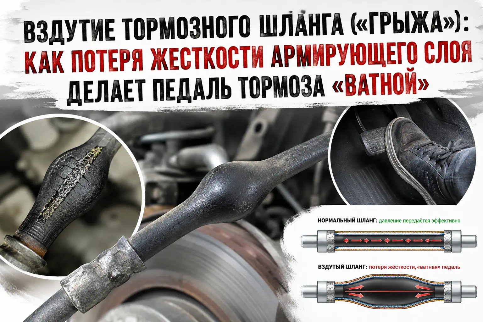

Вздутие тормозного шланга («грыжа»): как потеря жесткости армирующего слоя делает педаль тормоза «ватной»

Как устроен тормозной шланг: почему армирование — это не просто «усиление»
Чтобы понять, почему вздутие тормозного шланга так опасно, нужно разобраться, как он устроен. Внешне это обычная резиновая трубка, но внутри — целая инженерная конструкция, от которой зависит ваша безопасность.
Тормозной шланг состоит из трех основных слоев:
  • Внутренний слой — это специальная резина, устойчивая к тормозной жидкости. Она должна быть гладкой, чтобы не создавать сопротивление потоку жидкости, и герметичной, чтобы не пропускать влагу и воздух.
  • Армирующий слой — это «скелет» шланга. Обычно он сделан из плетеной синтетической нити или тонкой металлической проволоки. Его задача — выдерживать высокое давление тормозной жидкости (до 200 атмосфер!) и не давать шлангу раздуваться, как воздушному шарику.
  • Внешний слой — защитная резина, которая оберегает армирующий слой от механических повреждений, грязи, масла и ультрафиолета.
Теперь представьте, что армирующий слой поврежден. Давление тормозной жидкости начинает растягивать резину, и на шланге появляется вздутие — «грыжа». В этом месте шланг становится слабым звеном: он может лопнуть в любой момент, особенно при резком торможении. А если шланг лопнет, тормозная жидкость вытечет, и тормоза просто перестанут работать.
Но даже если шланг не лопнет сразу, «грыжа» все равно опасна. Она создает эффект «ватной педали»: при нажатии на тормоз часть жидкости уходит на растяжение вздутия, а не на сжатие тормозных колодок. В результате тормозной путь увеличивается, а реакция машины на педаль становится вялой и непредсказуемой.

Как понять, что у вас «грыжа» на тормозном шланге: симптомы и диагностика
«Грыжа» на тормозном шланге — это не та проблема, которую можно игнорировать. Она дает о себе знать характерными симптомами, и чем раньше вы их заметите, тем меньше риск попасть в аварию.
Основные симптомы вздутия тормозного шланга
  • Педаль тормоза стала «ватной». Это самый явный признак. Если раньше педаль была упругой, а теперь проваливается, как ватный тампон, — скорее всего, где-то в системе есть утечка давления. И «грыжа» — одна из самых вероятных причин.
  • Тормозной путь увеличился. Машина стала хуже тормозить, особенно при резком нажатии на педаль. Это происходит потому, что часть давления уходит на растяжение вздутия, а не на сжатие колодок.
  • Педаль «гуляет». Иногда она мягкая, иногда — нормальная. Это может указывать на то, что «грыжа» то появляется, то исчезает под давлением жидкости.
  • Видимые вздутия на шланге. Если поднять машину на подъемнике или заглянуть под днище, можно увидеть небольшие «пузыри» на шланге. Иногда они появляются только при нажатии на тормоз.
  • Утечка тормозной жидкости. Если шланг уже начал лопаться, жидкость может просачиваться наружу. Обычно это заметно по мокрым пятнам на шланге или на деталях подвески.

Заключение: не рискуйте своей безопасностью
Вздутие тормозного шланга — это не просто «косметический дефект». Это серьезная проблема, которая может привести к отказу тормозов и аварии. Если вы заметили, что педаль тормоза стала «ватной», не откладывайте диагностику. Осмотрите шланги, и если обнаружите вздутие — меняйте их немедленно.
Помните:
  • Тормозные шланги — это не расходник, но и не вечный элемент. Меняйте их каждые 5-7 лет или при первых признаках износа.
  • Не экономьте на качестве. Дешевые шланги могут подвести в самый неподходящий момент.
  • Регулярно осматривайте тормозную систему. Это займет всего несколько минут, но может спасти вам жизнь.
