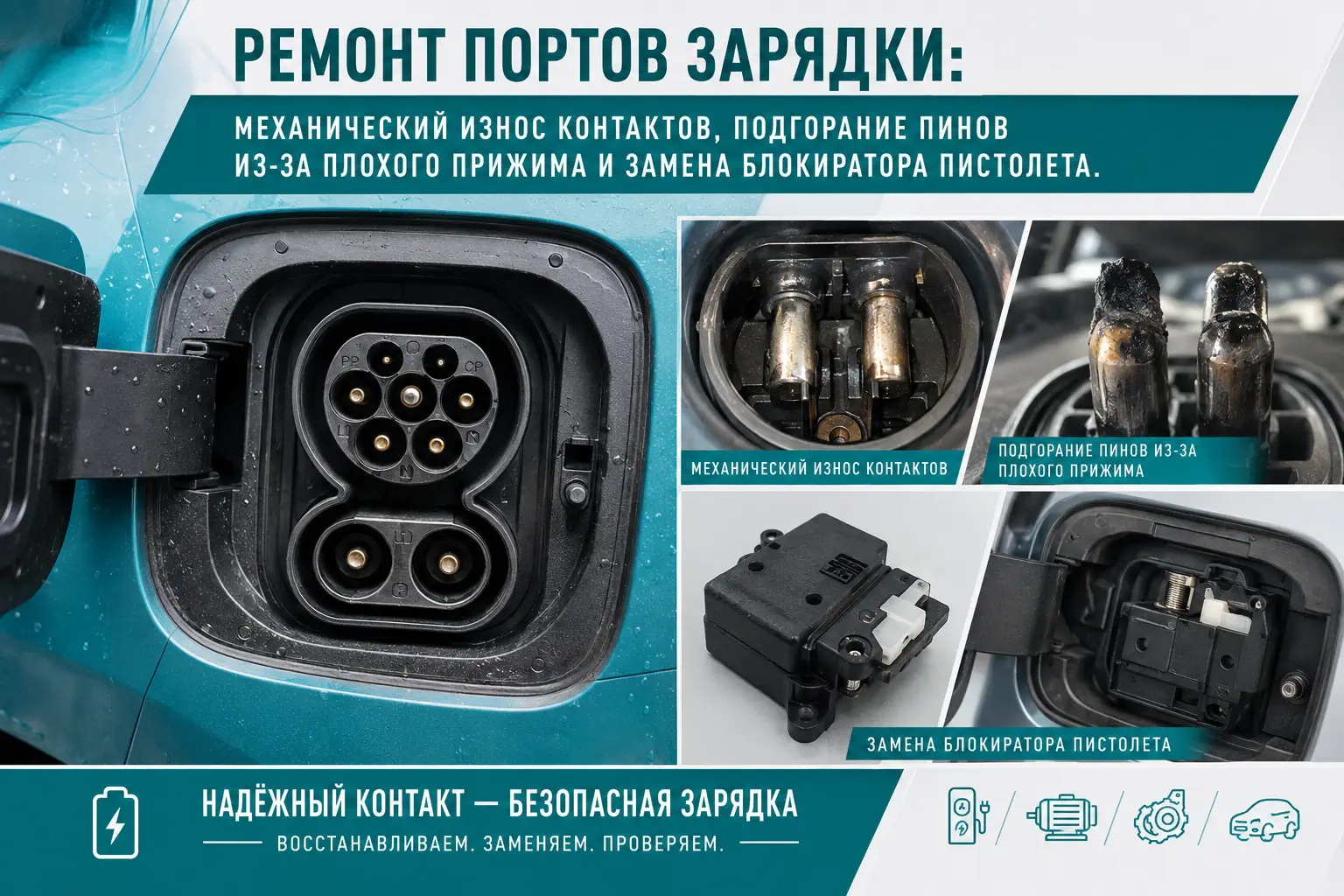

Механический износ контактов: тихий убийца вашего зарядного порта
Давайте начнем с самого очевидного, но при этом чаще всего игнорируемого аспекта — механического износа контактов. Каждый раз, когда вы вставляете и вынимаете зарядный пистолет, контакты в порту испытывают микронагрузки. Со временем это приводит к истиранию покрытия, деформации пружинных элементов и, как следствие, ухудшению контакта.
Почему это происходит?
  • Материал контактов. Большинство зарядных портов используют медные или латунные контакты с покрытием из серебра или золота. Эти материалы отлично проводят ток, но не отличаются высокой износостойкостью. Особенно если учесть, что зарядка часто происходит в условиях повышенной влажности и перепадов температур.
  • Частота использования. Если вы заряжаете автомобиль ежедневно (например, на работе и дома), то за год количество циклов 'вставка-выемка' может достигать 700-800 раз. Для сравнения: в обычных бытовых розетках такие нагрузки встречаются крайне редко.
  • Качество пистолета. Не все зарядные станции одинаковы. Некоторые производители экономят на материалах, и их пистолеты имеют более жесткие контакты, которые быстрее изнашивают порт автомобиля.
  • Человеческий фактор. Неаккуратное обращение с пистолетом, резкое выдергивание, попытки 'дожать' его силой — все это ускоряет износ.
Как понять, что контакты изношены?
Вот несколько признаков, которые должны вас насторожить:
  • Нестабильная зарядка. Автомобиль то начинает заряжаться, то внезапно останавливается. Особенно часто это происходит на высоких токах (быстрая зарядка).
  • Искрение при подключении. Если вы видите или слышите искры при вставке пистолета, это явный признак плохого контакта.
  • Нагрев порта. После зарядки потрогайте порт рукой (осторожно!). Если он горячий, значит, где-то есть повышенное сопротивление, вызванное износом контактов.
  • Видимые повреждения. Осмотрите порт с фонариком. Если вы видите потертости, царапины или изменение цвета контактов, это повод для беспокойства.

Подгорание пинов: когда плохой прижим превращается в пожар
Если механический износ — это медленная смерть зарядного порта, то подгорание пинов — это инфаркт. И, как любой инфаркт, он может случиться внезапно и иметь серьезные последствия.
Почему пины подгорают?
Основная причина — плохой прижим контактов. Когда пистолет вставлен в порт, но контакт не плотный, между пином и контактом возникает микроскопический зазор. При протекании тока через этот зазор возникает электрическая дуга, которая буквально выжигает металл. Со временем это приводит к:
  • Увеличению сопротивления контакта;
  • Перегреву и деформации пинов;
  • Полному выходу из строя зарядного порта.
Где чаще всего подгорают пины?
В зарядных портах электромобилей есть несколько 'слабых мест':
  • Пин CP (Control Pilot). Отвечает за связь между автомобилем и зарядной станцией. Если он подгорает, автомобиль может не распознавать станцию или отказываться заряжаться на высоких токах.
  • Пин CC (Cable Check). Используется для проверки целостности кабеля. Его подгорание часто приводит к ошибкам зарядки и снижению тока.
  • Силовые пины (DC+/DC- или L1/L2/L3). Если подгорают они, то зарядка либо вообще не начинается, либо происходит на минимальном токе.
Как проверить пины на подгорание?
Вот пошаговая инструкция:
  • Отключите автомобиль от сети. Безопасность превыше всего!
  • Осмотрите порт с фонариком. Подгоревшие пины обычно имеют черный или темно-серый налет, а иногда и следы оплавления.
  • Проверьте прижим. Аккуратно вставьте пистолет и попробуйте покачать его. Если он болтается, значит, прижим недостаточный.
  • Измерьте сопротивление. Для этого понадобится мультиметр. Сравните сопротивление подозрительных пинов с эталонными значениями (их можно найти в сервисной документации автомобиля).
Реальный случай: как подгоревший пин едва не привел к пожару
Однажды ко мне обратился владелец Audi e-tron с жалобой на то, что его автомобиль отказывается заряжаться на быстрых станциях. При осмотре я обнаружил, что пин CP сильно подгорел — на нем были явные следы оплавления. Но самое интересное выяснилось позже: владелец жаловался на запах гари из порта. Оказалось, что из-за плохого контакта пин нагревался до такой степени, что начал плавить пластиковый корпус порта. Если бы он продолжал заряжать автомобиль в таком состоянии, мог случиться пожар.
К счастью, мы успели вовремя. Пин заменили, а владельцу посоветовали более внимательно относиться к состоянию зарядного порта.
Блокиратор пистолета: маленькая деталь с большими проблемами
Блокиратор пистолета — это небольшой механизм, который фиксирует пистолет в зарядном порту и предотвращает его случайное выдергивание во время зарядки. Казалось бы, что может пойти не так с такой простой деталью? Оказывается, очень многое.
Как работает блокиратор?
Большинство блокираторов работают по одному принципу:
  • При вставке пистолета в порт срабатывает электромагнит или соленоид.
  • Механизм блокировки фиксирует пистолет.
  • Во время зарядки блокиратор остается активным.
  • По окончании зарядки блокиратор отпускает пистолет.
Казалось бы, все просто. Но на практике этот механизм часто выходит из строя.
Основные проблемы блокиратора
  • Износ пружинного механизма. Со временем пружина теряет упругость, и блокиратор перестает надежно фиксировать пистолет.
  • Загрязнение. Пыль, грязь и влага могут попасть в механизм и вызвать его заедание.
  • Электрические неисправности. Если соленоид или электромагнит выходит из строя, блокиратор может не срабатывать вовсе.
  • Механические повреждения. Неаккуратное обращение с пистолетом может привести к поломке блокиратора.
Как проверить блокиратор?
Вот несколько простых шагов:
  • Послушайте звук. При вставке пистолета должен быть слышен характерный щелчок блокиратора. Если его нет, значит, механизм неисправен.
  • Попробуйте вытащить пистолет. Во время зарядки попробуйте аккуратно потянуть за пистолет. Если он легко выходит, блокиратор не работает.
  • Осмотрите механизм. Если есть возможность, загляните внутрь порта. Если вы видите грязь или повреждения, это повод для беспокойства.
Мой опыт: как сломанный блокиратор едва не сорвал поездку
Несколько месяцев назад ко мне обратился владелец Jaguar I-Pace. Его автомобиль отказывался заряжаться на общественных станциях, хотя дома все работало нормально. При осмотре выяснилось, что блокиратор пистолета не фиксировал пистолет должным образом. Из-за этого автомобиль не распознавал подключение и отказывался начинать зарядку.
Проблема решилась заменой блокиратора, но владелец потратил на диагностику и ремонт несколько дней. А ведь все могло быть проще, если бы он вовремя обратил внимание на нестабильную работу блокиратора.
