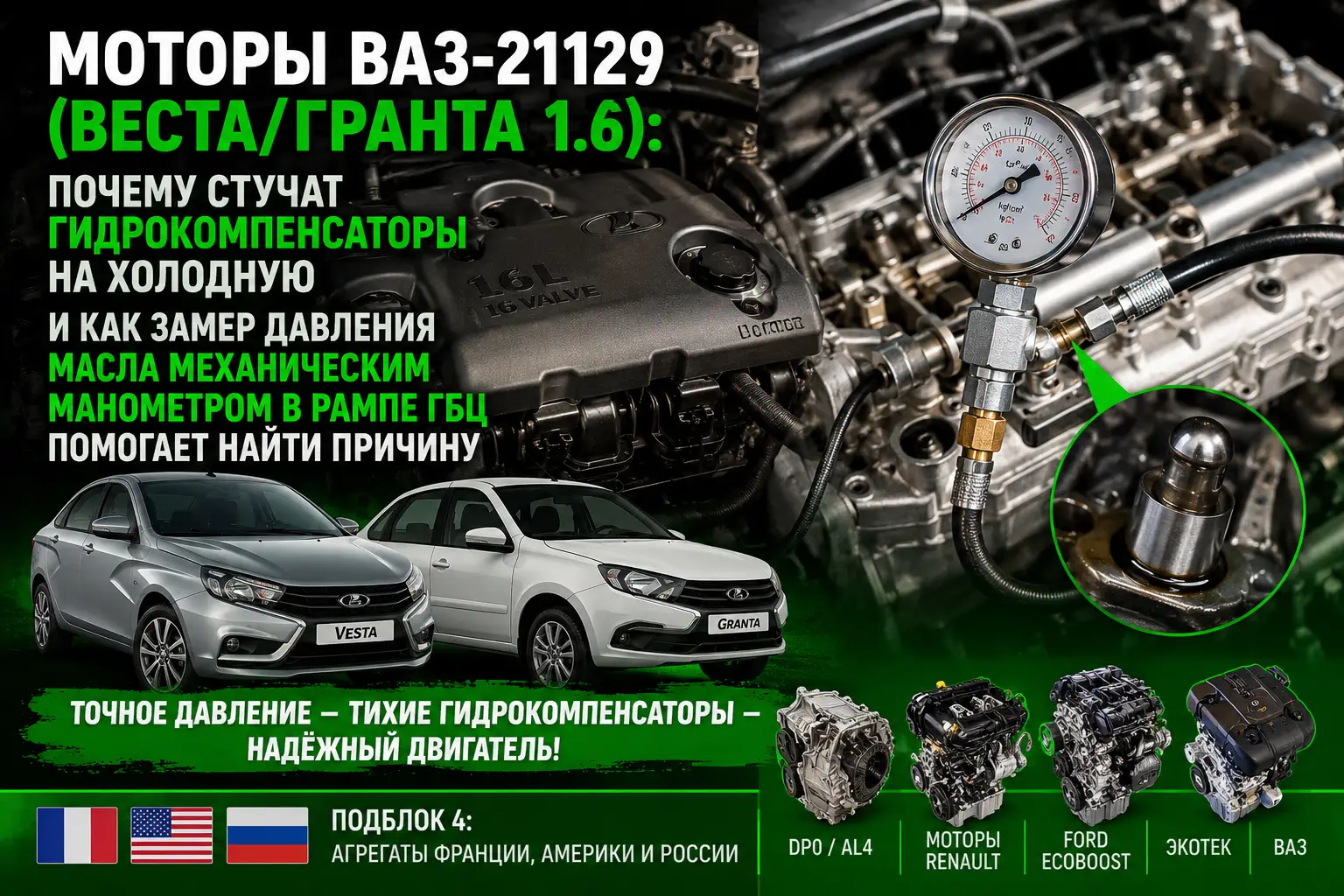

Как замер давления масла помогает найти причину стука гидрокомпенсаторов
Замер давления масла — это один из самых точных способов диагностики проблем с системой смазки двигателя. Именно давление масла определяет, насколько эффективно работают гидрокомпенсаторы. Если давление низкое, гидрокомпенсаторы не смогут правильно заполниться маслом, что приведёт к их стуку.
Но почему именно механический манометр? Дело в том, что штатные датчики давления масла в автомобилях ВАЗ не всегда показывают точные данные. Они могут 'врать' из-за неисправностей или плохого контакта. Механический манометр, подключённый напрямую к рампе ГБЦ, даёт более точные показания, которые помогут вам понять, в чём проблема.
Вот как я обычно провожу замер давления масла на моторах ВАЗ-21129:
  • Подготовка инструментов. Для замера давления масла вам понадобится механический манометр с диапазоном измерений до 10 кгс/см² (или 10 бар), переходник для подключения манометра к рампе ГБЦ, ключи для снятия датчика давления масла и, конечно, немного терпения.
  • Подготовка автомобиля. Перед началом замера убедитесь, что двигатель холодный. Это важно, потому что мы хотим проверить давление масла именно на холодную, когда стучат гидрокомпенсаторы. Также убедитесь, что уровень масла в двигателе находится в пределах нормы.
  • Подключение манометра. Найдите датчик давления масла на рампе ГБЦ (обычно он расположен рядом с масляным фильтром). Открутите его и на его место установите переходник, к которому подключите механический манометр.
  • Замер давления. Запустите двигатель и дайте ему поработать на холостых оборотах. Наблюдайте за показаниями манометра. На холодную давление масла должно быть не менее 1,5–2 кгс/см². Если давление ниже, это указывает на проблемы с системой смазки.
