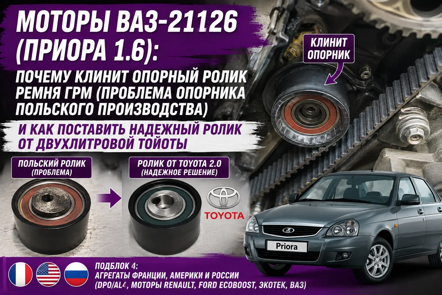

Представьте: вы едете по трассе, мотор вашей Приоры работает как часы, и вдруг — резкий металлический скрежет, двигатель глохнет. Диагноз? Заклинивший опорный ролик ремня ГРМ. И ладно бы это был единичный случай, но нет — тысячи владельцев ВАЗ-21126 сталкиваются с этой бедой, особенно если на их машине установлен опорник польского производства. Почему так происходит? Можно ли предотвратить катастрофу? И главное — как сделать систему ГРМ по-настоящему надежной, заменив проблемный ролик на проверенный аналог от Тойоты?
В этой статье я разберусь с корнями проблемы, расскажу, как отличить некачественный ролик от надежного, и поделюсь пошаговой инструкцией по установке ролика от двухлитрового мотора Toyota. Да, вы не ослышались — японская деталь идеально встает на ВАЗовский двигатель, и я сам неоднократно проверял это на практике. А еще вы узнаете, как продлить жизнь ремню ГРМ, избежать обрыва и сэкономить на ремонте. Готовы? Тогда поехали.
Опорный ролик ГРМ на Приоре: почему он клинит и чем это грозит
Опорный ролик — это не просто 'пассивная' деталь, которая поддерживает ремень ГРМ. Он испытывает колоссальные нагрузки: вращается с высокой скоростью, нагревается, подвергается вибрациям. И если ролик некачественный или изношенный, он может заклинить в любой момент. Последствия? В лучшем случае — обрыв ремня ГРМ, загиб клапанов и капитальный ремонт двигателя. В худшем — если это случится на высокой скорости, можно остаться без мотора вообще.
На моторах ВАЗ-21126 (Приора 1.6) проблема с опорными роликами польского производства стоит особенно остро. Почему именно они? Давайте разберемся.
Польские опорники: в чем подвох?
На рынке запчастей для ВАЗ полно опорных роликов польского производства. Они дешевле оригинальных, их легко найти в любом магазине, и многие владельцы Приор ставят их, не задумываясь. Но вот беда — именно эти ролики чаще всего и клинят. Почему?
1. Низкое качество подшипника. Польские ролики часто комплектуются подшипниками сомнительного происхождения. Они могут быть не рассчитаны на высокие нагрузки, быстро изнашиваются и начинают 'подклинивать'. Я сам сталкивался с ситуацией, когда ролик начинал шуметь уже через 10-15 тысяч километров после установки. А через 20 тысяч — клинил намертво.
2. Плохая смазка. Внутри подшипника должна быть специальная термостойкая смазка, которая не вытекает при нагреве. У дешевых роликов ее либо мало, либо она низкого качества. В результате подшипник работает 'на сухую', перегревается и заклинивает.
3. Недостаточная герметичность. Пыль, грязь, влага — все это попадает внутрь подшипника, если уплотнения некачественные. А польские ролики как раз славятся слабыми сальниками. Я разбирал такие ролики — внутри них часто можно увидеть ржавчину и абразивную пыль.
4. Несоответствие геометрии. Некоторые польские ролики имеют чуть другой профиль или диаметр. Из-за этого ремень ГРМ может неправильно прилегать, перегреваться и быстрее изнашиваться.

Ролик от Тойоты: почему это лучшее решение?
А теперь самое интересное. Оказывается, опорный ролик от двухлитрового мотора Toyota (например, 3S-FE или 1G-FE) идеально подходит на ВАЗ-21126. Да-да, вы не ослышались — японская деталь встает на Приору без всяких доработок. Почему это круто?
  • Надежность. Подшипники Toyota — это эталон качества. Они рассчитаны на высокие нагрузки и служат по 200-300 тысяч километров.
  • Доступность. Ролики от Тойоты можно купить в любом магазине запчастей для японских авто. Они не дефицитные и стоят недорого.
  • Простота установки. Никаких доработок не требуется — ролик встает на штатное место.
Я сам ставил ролик от Toyota на несколько Приор, и ни разу не пожалел. Один из моих клиентов проехал уже 150 тысяч километров на таком ролике — и он до сих пор как новый.

  • Проблема с опорными роликами польского производства реальна. Они часто клинят, что приводит к обрыву ремня ГРМ и капитальному ремонту двигателя.
  • Оригинальный ролик ВАЗ — надежный, но дорогой вариант. Если бюджет позволяет, лучше брать его.
  • Ролик от Toyota — идеальное решение. Он надежный, доступный и легко устанавливается на Приору.
