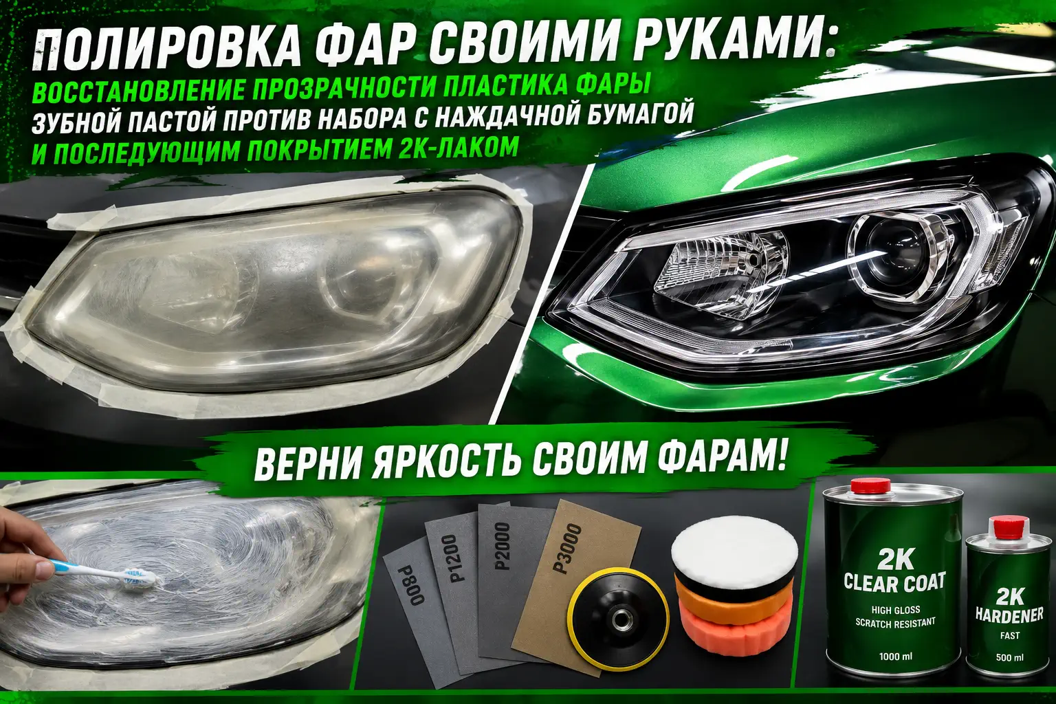

Полировка фар своими руками: зубная паста vs наждачка + покрытие 2К-лаком
Сообщения: 3427
Сравнение способов полировки фар: зубная паста против наждачной бумаги. Как восстановить прозрачность пластика и покрыть фары 2К-лаком для долговечного эффекта.

Полировка фар зубной пастой: мифы и реальность
Когда я впервые услышал о том, что фары можно полировать зубной пастой, я отнесся к этому скептически. Но любопытство взяло верх, и я решил попробовать. Вот что из этого вышло.
Как работает этот метод?
Зубная паста содержит мягкие абразивные частицы (например, диоксид кремния или карбонат кальция), которые способны удалять тонкий слой окисленного пластика и мелкие царапины. По сути, это бюджетный аналог полировальной пасты. Но есть нюансы:
  • Зубная паста не восстановит глубокие царапины. Она справляется только с поверхностным помутнением.
  • Эффект временный. Через 2-4 недели фары снова начнут мутнеть, потому что зубная паста не защищает пластик от дальнейшего разрушения.
  • Не все пасты подходят. Лучше выбирать отбеливающие пасты с высоким содержанием абразивов (например, Colgate Optic White, Blend-a-Med 3D White). Гелевые пасты или пасты для чувствительных зубов не дадут нужного эффекта.
Пошаговая инструкция: полировка фар зубной пастой
Если вы решили попробовать этот метод, вот как это сделать правильно:
  • Подготовка фар.
    • Тщательно вымойте фары с автомобильным шампунем, чтобы удалить грязь и пыль.
    • Заклейте малярным скотчем кузов вокруг фар, чтобы не поцарапать лакокрасочное покрытие.
    • Просушите фары.
  • Нанесение зубной пасты.
    • Выдавите небольшое количество пасты на мягкую ткань (лучше использовать микрофибру) или поролоновую губку.
    • Круговыми движениями втирайте пасту в поверхность фары. Сильно не давите — достаточно легкого нажима.
    • Обрабатывайте фару 5-10 минут, пока паста не начнет подсыхать.
  • Удаление пасты.
    • Смойте пасту водой и протрите фару чистой микрофиброй.
    • Осмотрите результат. Если фара стала прозрачнее, но остались мелкие царапины, повторите процедуру.
  • Защита фар.
    • Нанесите на фару защитный воск или специальный спрей для фар (например, Meguiar’s Headlight Coating). Это продлит эффект от полировки.
Плюсы и минусы метода
  • Дешево и сердито. Зубная паста стоит копейки, а результат виден сразу.
  • Быстро. На полировку одной фары уходит 10-15 минут.
  • Не требует специальных навыков. Справится даже новичок.
  • Кратковременный эффект. Через пару недель фары снова начнут мутнеть.
  • Не подходит для сильно поврежденных фар. Если пластик пожелтел или покрыт глубокими царапинами, зубная паста не поможет.
  • Нет защитного слоя. После полировки пластик остается уязвимым к УФ-лучам и абразивам.

Восстановление фар с помощью наждачной бумаги и 2К-лака: пошаговая инструкция
Если фары вашей машины выглядят как после 'бомбежки' — покрыты глубокими царапинами, пожелтели или имеют матовый налет — зубная паста не спасет. Здесь нужен комплексный подход: шлифовка, полировка и защитное покрытие. Я расскажу, как это сделать своими руками, используя наждачную бумагу и 2К-лак.
Что понадобится для работы?
Вот список материалов и инструментов, которые я использовал:
  • Наждачная бумага разных зернистостей:
    • P400-P600 (для грубой шлифовки);
    • P800-P1000 (для средней шлифовки);
    • P1500-P2000 (для финишной шлифовки).
  • Полировальная паста (например, 3M Perfect-It или Sonax).
  • Полировальная машинка (можно использовать дрель с насадкой).
  • 2К-лак для фар (например, SprayMax 2K Clear Coat или Motip Clear Coat).
  • Малярный скотч и пленка для защиты кузова.
  • Обезжириватель (спирт или специальный очиститель).
  • Микрофибра и поролоновые губки.
  • Респиратор и перчатки (2К-лак токсичен, работать нужно в хорошо проветриваемом помещении).
Подготовка фар к восстановлению
  • Демонтаж фар (по желанию).
    • Можно работать с фарами, не снимая их с машины, но удобнее и безопаснее снять их. Это позволит лучше обработать края и избежать попадания лака на кузов.
    • Если решили не снимать, тщательно заклейте малярным скотчем все прилегающие детали (бампер, капот, решетку радиатора).
  • Мойка и обезжиривание.
    • Вымойте фары с автомобильным шампунем, чтобы удалить грязь и пыль.
    • Протрите фары обезжиривателем (спирт или специальный очиститель). Это удалит остатки воска, силикона и других загрязнений.
Шлифовка фар: удаляем поврежденный слой
Шлифовка — самый ответственный этап. Здесь важно не переусердствовать, иначе можно испортить пластик.
  • Грубая шлифовка (P400-P600).
    • Намочите наждачную бумагу водой (это уменьшит количество пыли и предотвратит перегрев пластика).
    • Круговыми движениями обработайте фару, удаляя верхний поврежденный слой. Сильно не давите — достаточно легкого нажима.
    • Периодически смывайте водой образовавшуюся пыль и проверяйте результат. Цель — удалить все царапины и желтизну, но не протереть пластик насквозь.
  • Средняя шлифовка (P800-P1000).
    • Смените наждачную бумагу на более мелкую.
    • Продолжайте шлифовать фару, но теперь движения должны быть прямыми (вдоль или поперек фары). Это поможет убрать риски от грубой шлифовки.
    • Снова смывайте пыль и проверяйте результат.
  • Финишная шлифовка (P1500-P2000).
    • Перейдите на самую мелкую наждачную бумагу.
    • Шлифуйте фару до тех пор, пока поверхность не станет идеально гладкой. На этом этапе фару можно не мочить — сухая шлифовка дает более ровный результат.
Полировка фар: возвращаем прозрачность
После шлифовки фару нужно отполировать, чтобы вернуть ей прозрачность.
  • Нанесение полировальной пасты.
    • Нанесите небольшое количество пасты на поролоновую губку или полировальный круг.
    • Круговыми движениями втирайте пасту в фару. Используйте полировальную машинку на средних оборотах (1000-1500 об/мин).
    • Полируйте до тех пор, пока поверхность не станет идеально прозрачной.
  • Удаление остатков пасты.
    • Протрите фару чистой микрофиброй, чтобы удалить остатки пасты.
    • Осмотрите результат. Если остались матовые участки или мелкие царапины, повторите полировку.
Нанесение 2К-лака: защищаем фары от повторного помутнения
Это самый важный этап. 2К-лак (двухкомпонентный лак) создает прочное защитное покрытие, которое предохраняет пластик от УФ-лучей, царапин и химических реагентов. Вот как его наносить:
  • Подготовка лака.
    • 2К-лак состоит из двух компонентов: основы и отвердителя. Смешайте их в пропорции, указанной на упаковке (обычно 4:1 или 5:1).
    • Тщательно перемешайте и дайте смеси отстояться 5-10 минут.
  • Нанесение лака.
    • Работайте в хорошо проветриваемом помещении, в перчатках и респираторе.
    • Нанесите лак тонким равномерным слоем с расстояния 20-30 см. Используйте плавные движения, чтобы избежать подтеков.
    • Дайте первому слою подсохнуть 10-15 минут (время зависит от температуры и влажности).
    • Нанесите второй слой. Он должен быть чуть толще первого.
  • Сушка лака.
    • Дайте лаку полностью высохнуть. Обычно это занимает 12-24 часа (точное время указано на упаковке).
    • Не трогайте фары и не мойте машину в течение суток после нанесения лака.
Мой опыт: как я восстановил фары на BMW E46
Когда я купил свой BMW, фары были в плачевном состоянии: пожелтевшие, с глубокими царапинами и матовым налетом. Я решил восстановить их по полной программе. Вот что получилось:
  • Шлифовка. Я начал с наждачной бумаги P400, чтобы удалить верхний поврежденный слой. Пластик был настолько мутным, что после первых движений наждачкой появились белые полосы — это окисленный слой. Я шлифовал до тех пор, пока поверхность не стала равномерно матовой.
  • Полировка. После шлифовки фары выглядели ужасно — матовые и шершавые. Но я не сдавался. Нанес полировальную пасту 3M и начал полировать. Постепенно поверхность становилась все прозрачнее. К концу процесса фары засверкали, как новые.
  • Нанесение лака. Я выбрал 2К-лак SprayMax. Наносил его в два слоя, строго следуя инструкции. После высыхания фары стали не только прозрачными, но и приобрели глянцевый блеск. Свет от них стал ярче и четче.
Результат превзошел все ожидания. Фары выглядели как новые, а свет стал настолько ярким, что я даже уменьшил яркость ближнего света, чтобы не слепить встречных водителей. Эффект продержался больше года — и это при том, что я езжу на машине каждый день.
