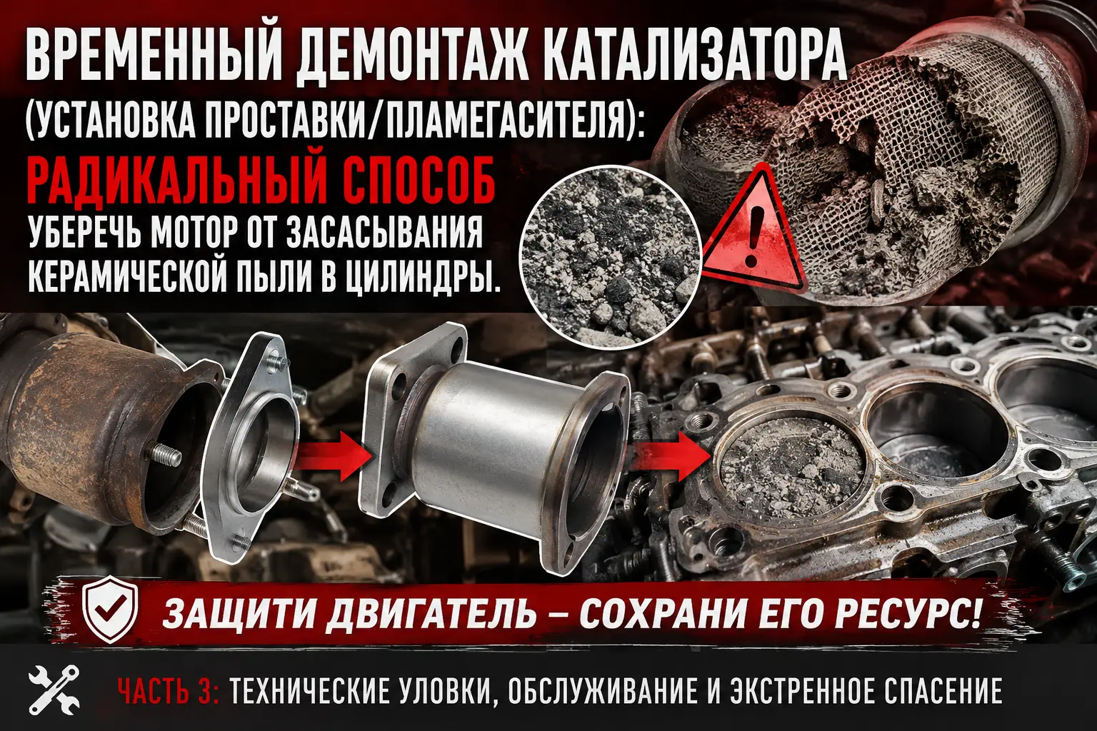

Временный демонтаж катализатора: как спасти двигатель от керамической пыли и не пожалеть
Почему катализатор может стать бомбой замедленного действия для вашего мотора
Представьте ситуацию: вы едете по трассе, двигатель работает ровно, машина отзывается на газ с привычной прытью. Вдруг — резкий провал, мотор начинает троить, а на приборке загорается 'чек'. Диагностика показывает ошибку по пропускам зажигания, а в цилиндрах обнаруживается... керамическая пыль. Знакомо? Если нет — считайте, что вам повезло. Потому что разрушение катализатора — это одна из самых коварных и дорогостоящих проблем, с которыми может столкнуться автовладелец.

Как разрушение катализатора убивает двигатель
Самое страшное в этой истории — не сам факт выхода катализатора из строя, а его последствия. Когда керамический носитель начинает разрушаться, он превращается в абразивную пыль, которая попадает в цилиндры двигателя через выпускной тракт. Представьте, что вы засыпали в мотор наждачную бумагу — именно так и происходит.
Что происходит дальше:
  • Задиры на стенках цилиндров — керамическая пыль работает как наждак, стирая защитный слой масла и царапая металл.
  • Повышенный износ поршневых колец — абразивные частицы забиваются в зазоры, ускоряя износ.
  • Засорение масляных каналов — пыль попадает в систему смазки, забивая фильтры и ухудшая циркуляцию масла.
  • Повреждение турбины (если она есть) — керамическая крошка разрушает лопатки турбокомпрессора.
Я видел двигатели, которые выходили из строя буквально за 5–10 тысяч километров после начала разрушения катализатора. При этом первые симптомы (повышенный расход масла, потеря мощности, посторонние звуки) часто списывают на другие неисправности. К тому моменту, когда проблема становится очевидной, ремонт уже обходится в сотни тысяч рублей.

Пламегаситель vs проставка: в чем разница
При временном демонтаже катализатора используются два основных решения:
  • Пламегаситель — это устройство, которое выполняет роль первичного глушителя. Он гасит пульсации выхлопных газов, снижает температуру и шум. Пламегасители бывают:
  • Универсальные — подходят для большинства автомобилей, но требуют подгонки;
  • Штатные — разработаны под конкретную модель автомобиля, устанавливаются без доработок.
Пример из практики: на своем Skoda Octavia я установил штатный пламегаситель от компании MG-Race. Он идеально встал на место катализатора, не потребовав никаких сварочных работ. Единственное, что пришлось сделать — перепрошить ЭБУ, чтобы убрать ошибки по датчикам кислорода.
  • Проставка — это металлическая вставка, которая просто занимает место катализатора, не выполняя никаких дополнительных функций. Проставки дешевле пламегасителей, но имеют ряд недостатков:
  • Не гасят пульсации выхлопных газов, что может привести к повышенному шуму;
  • Не снижают температуру выхлопа, что увеличивает нагрузку на остальные элементы выпускной системы;
  • Могут вызвать ошибки в работе двигателя из-за изменения противодавления.
Я не рекомендую использовать проставки на постоянной основе. Они подходят только как временное решение на несколько тысяч километров, пока вы не установите полноценный пламегаситель или новый катализатор.
