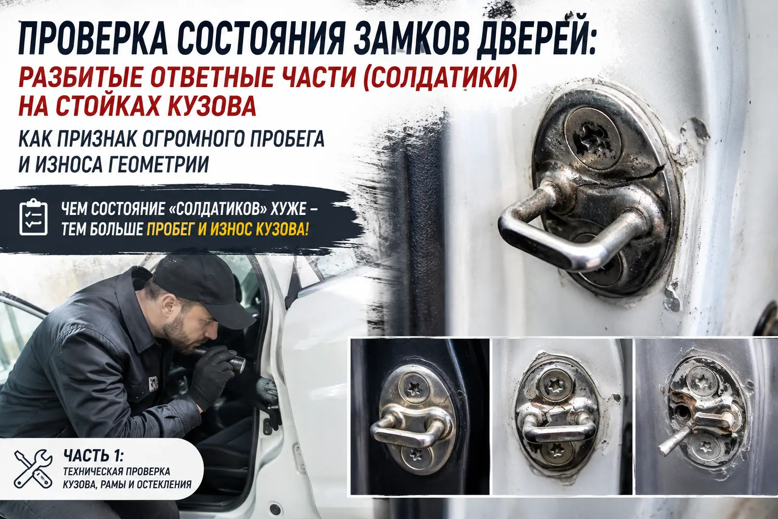

Что такое 'солдатики' и почему они так важны
Начнём с азов. 'Солдатиками' в народе называют ответные части замков дверей — небольшие металлические выступы на стойках кузова, за которые цепляются защёлки дверных замков. Они бывают разных форм: цилиндрические, прямоугольные, иногда даже с пластиковыми накладками. Но суть одна — они фиксируют дверь в закрытом положении, обеспечивая герметичность и безопасность.
Почему они ломаются? Каждый раз, когда вы закрываете дверь, замок бьёт по 'солдатику' с силой в несколько десятков килограммов. Представьте, что вы ежедневно по 20-30 раз ударяете молотком по одному и тому же месту. Рано или поздно металл устанет, начнёт деформироваться, а потом и вовсе отвалится. Вот и получается, что разбитые 'солдатики' — это как морщины на лице: чем их больше, тем старше автомобиль.
Но есть нюанс. Не все машины одинаково страдают от этой проблемы. Например, у японских автомобилей (Toyota, Honda, Mazda) 'солдатики' обычно держатся до 200-250 тысяч километров, а у некоторых европейских моделей (особенно у французских Peugeot и Renault) они могут развалиться уже к 100 тысячам. Всё зависит от качества металла, конструкции замка и даже от того, как владелец закрывал двери.
Личный опыт: Помню, как ко мне пригнали Toyota Camry 2005 года с пробегом 'всего' 120 тысяч. Продавец клялся, что машина 'не битая, не крашеная'. Но стоило открыть заднюю дверь — и я увидел, что правый 'солдатик' не просто разбит, а буквально вырван с мясом. Пришлось снимать обшивку стойки и обнаруживать, что металл вокруг треснул. Оказалось, машина побывала в серьёзном ДТП, а пробег скрутили. Хорошо, что покупатель вовремя заметил этот признак и отказался от сделки.

Как определить реальный пробег по состоянию 'солдатиков':
  • Незначительный износ (до 100 тыс. км): Металл слегка поцарапан, но форма не нарушена. Возможно, есть небольшие заусенцы.
  • Средний износ (100-200 тыс. км): 'Солдатик' деформирован, на нём видны вмятины от ударов. Может быть частично стёрт или покрыт ржавчиной.
  • Сильный износ (200+ тыс. км): Металл раскрошен, 'солдатик' отваливается или держится на честном слове. Часто залеплен герметиком или холодной сваркой.
Важно: Если на машине с пробегом 50 тысяч разбиты все четыре 'солдатика', это повод насторожиться. Но если износ соответствует заявленному пробегу — ничего страшного. Главное — чтобы состояние было равномерным. Если, например, передние 'солдатики' разбиты в хлам, а задние как новые, это может говорить о том, что машину использовали в такси (передние двери открываются чаще) или что пробег скручивали выборочно.

Как проверить геометрию кузова по 'солдатикам':
  • Откройте и закройте все двери. Они должны закрываться с одинаковым усилием, без перекосов.
  • Посмотрите, как замок входит в ответную часть. Если он бьёт не по центру, а смещён в сторону — геометрия нарушена.
  • Проверьте зазоры между дверью и кузовом. Они должны быть равномерными по всему периметру.
  • Если 'солдатик' разбит только с одной стороны (например, только на передней правой двери), это может говорить о локальном повреждении стойки.

  • Внешний осмотр:
    • Посмотрите на 'солдатики' при открытых дверях. Они должны быть целыми, без трещин и сколов.
    • Обратите внимание на металл вокруг. Если он ржавый, деформированный или залеплен герметиком — это плохой знак.
    • Проверьте, не болтается ли 'солдатик'. Попробуйте пошевелить его пальцем. Если он шатается — значит, скоро отвалится.
  • Проверка при закрывании дверей:
    • Закройте дверь и прислушайтесь. Звук должен быть глухим и мягким. Если слышен металлический лязг — замок бьёт по 'солдатику' неправильно.
    • Попробуйте закрыть дверь с разной силой. Если она закрывается только с сильного удара — проблема налицо.
    • Проверьте, не заедает ли дверь при открывании. Если да — возможно, 'солдатик' деформирован и мешает нормальному ходу замка.
  • Сравнительный анализ:
    • Сравните состояние 'солдатиков' на всех дверях. Если на одной двери он разбитый, а на другой целый — это повод задуматься.
    • Посмотрите на зазоры между дверью и кузовом. Если они неравномерные — геометрия кузова нарушена.
