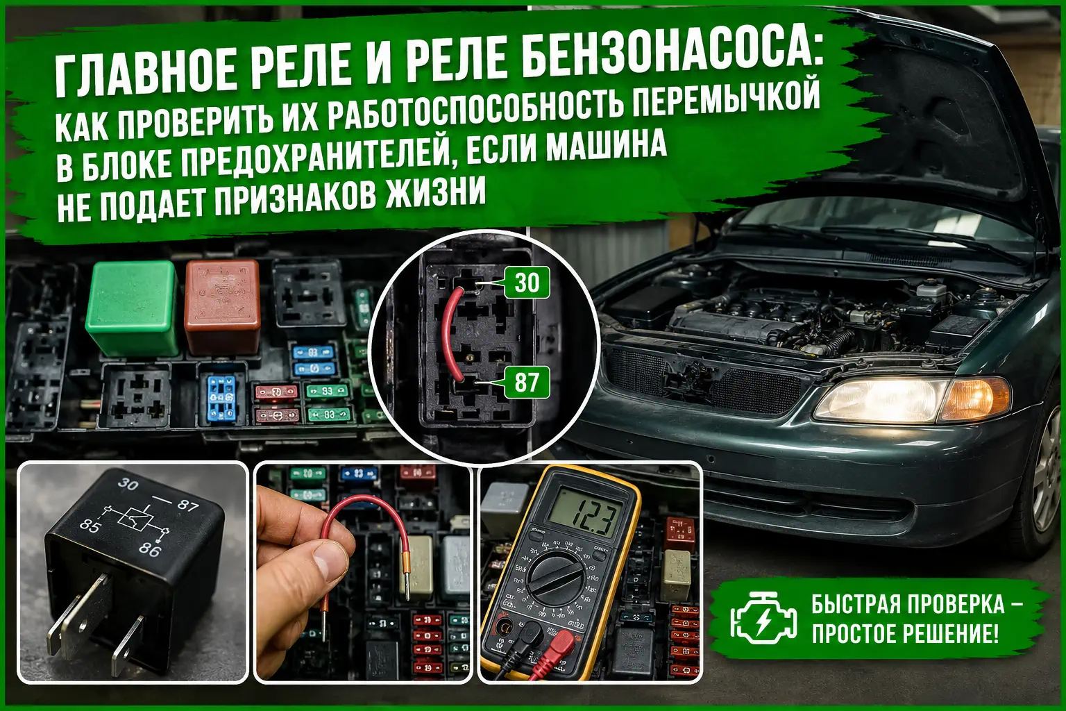

Как проверить реле перемычкой: пошаговая инструкция
Теперь, когда вы нашли нужные реле, пришло время проверить их работоспособность с помощью перемычки. Для этого вам понадобится:
  • Перемычка. Это может быть обычный кусок провода с зачищенными концами или специальная перемычка с клеммами. Главное, чтобы она была достаточно толстой, чтобы выдержать ток.
  • Мультиметр (по желанию). Он поможет вам убедиться, что на реле подается напряжение.
  • Фонарик. Блок предохранителей может быть темным, и фонарик поможет вам лучше разглядеть контакты.
Шаг 1: Подготовка
  • Выключите зажигание. Перед тем как лезть в блок предохранителей, убедитесь, что зажигание выключено. Это предотвратит короткое замыкание и другие неприятности.
  • Найдите нужное реле. Используйте схему на крышке блока предохранителей или руководство по эксплуатации, чтобы найти главное реле и реле бензонасоса.
  • Вытащите реле. Аккуратно вытащите реле из блока. Оно должно выниматься без особых усилий — если реле сидит слишком туго, возможно, оно окислилось или заклинило.
Шаг 2: Проверка главного реле
Главное реле обычно имеет четыре контакта, которые обозначаются цифрами 30, 85, 86 и 87. Вот как их проверить:
  • Найдите контакты 30 и 87. Контакт 30 — это вход питания, а контакт 87 — выход на нагрузку (например, на ЭБУ или форсунки).
  • Подключите перемычку. Соедините контакты 30 и 87 перемычкой. Это имитирует работу реле — если оно исправно, то при включении зажигания нагрузка должна получить питание.
  • Включите зажигание. Поверните ключ в положение 'ON' и прислушайтесь. Если вы услышали гул бензонасоса или включилась приборная панель — значит, главное реле неисправно и его нужно заменить.
Шаг 3: Проверка реле бензонасоса
Реле бензонасоса проверяется аналогичным образом, но с небольшими отличиями:
  • Найдите контакты 30 и 87. Как и в случае с главным реле, контакт 30 — это вход питания, а контакт 87 — выход на бензонасос.
  • Включите зажигание. Поверните ключ в положение 'ON' и прислушайтесь. Если вы услышали характерный гул бензонасоса — значит, реле неисправно и его нужно заменить.

Как правильно использовать перемычку: советы и предостережения
Проверка реле перемычкой — это простой и эффективный способ диагностики, но если сделать это неправильно, можно навредить автомобилю. Вот несколько советов, которые помогут вам избежать ошибок:
1. Не перепутайте контакты
Реле обычно имеют четыре контакта, и если перепутать их, можно вызвать короткое замыкание. Вот как правильно подключать перемычку:
  • Контакт 30 — это всегда вход питания. Он подключен к аккумулятору через предохранитель.
  • Контакт 87 — это выход на нагрузку (например, на бензонасос или ЭБУ).
  • Контакты 85 и 86 — это управляющие контакты, которые получают сигнал от ЭБУ или замка зажигания. Их соединять перемычкой не нужно!
2. Не держите перемычку слишком долго
Перемычка имитирует работу реле, но она не предназначена для длительной работы. Если вы оставите ее подключенной слишком долго, можете перегреть провода или даже спалить предохранитель. Подключайте перемычку только на несколько секунд — этого достаточно, чтобы проверить работоспособность реле.
3. Используйте толстую перемычку
Тонкая проволока или скрепка могут не выдержать ток, который проходит через реле. Используйте толстую перемычку или специальный провод с клеммами, чтобы избежать перегрева и плавления изоляции.
