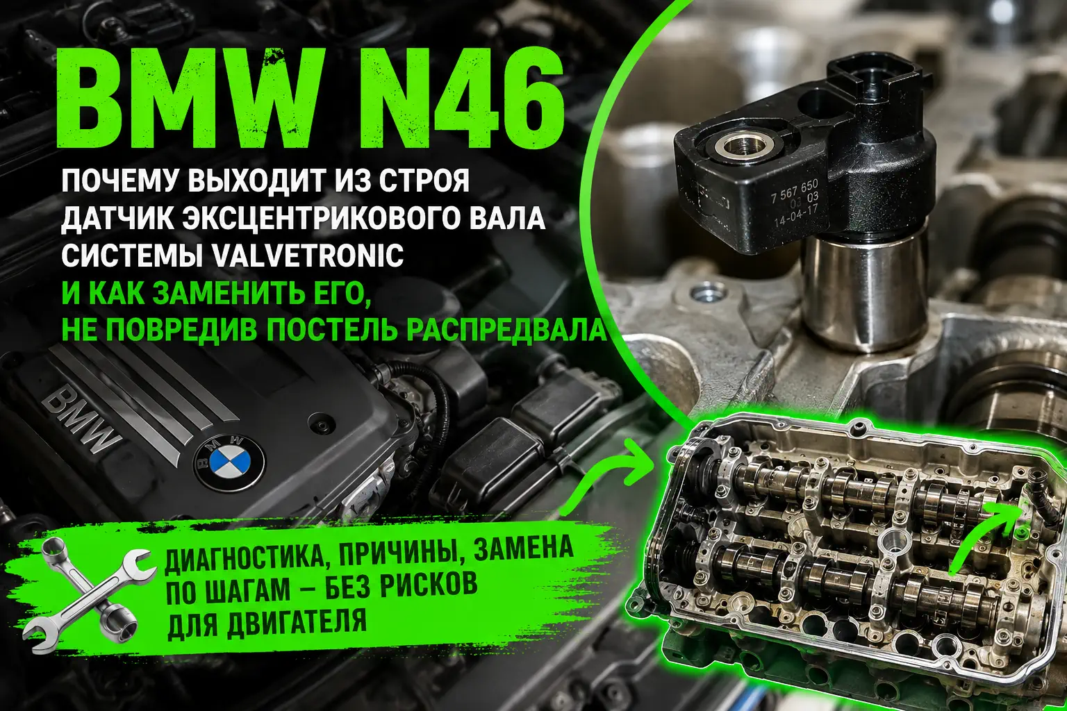

Как работает эксцентриковый вал и его датчик
Эксцентриковый вал (он же вал Valvetronic) расположен над распредвалом впускных клапанов. Его задача — изменять высоту подъема клапанов от 0,3 до 9,7 мм. Управляет этим процессом электродвигатель Valvetronic, который через червячную передачу вращает эксцентриковый вал.
А вот здесь и появляется наш герой — датчик положения эксцентрикового вала (артикул BMW: 12147546170 или его аналоги). Он отслеживает угол поворота вала и передает данные в ЭБУ двигателя. Без этой информации блок управления не может корректно регулировать подъем клапанов, что приводит к:
  • Неровной работе на холостом ходу;
  • Провалам при разгоне;
  • Повышенному расходу топлива;
  • Загоранию ошибок P1520, P1521, P1522 или P1523.
И что самое неприятное — датчик этот расположен в крайне неудобном месте, прямо над постелью распредвала. А значит, его замена — это всегда лотерея: либо сделаешь все аккуратно, либо рискуешь повредить постель и получить дорогостоящий ремонт.

Замена датчика эксцентрикового вала N46: пошаговая инструкция без повреждений
Теперь переходим к самому интересному — замене датчика. Сразу предупрежу: это не самая простая процедура, но при аккуратности и правильном подходе вы справитесь даже в гаражных условиях. Главное — не спешить и следовать инструкции.
Инструменты и материалы, которые понадобятся
  • Набор торцевых головок (включая E12 и E14);
  • Трещотка с удлинителем;
  • Динамометрический ключ (для затяжки болтов с нужным моментом);
  • Пластиковые клинья для снятия крышки клапанов;
  • Новый датчик эксцентрикового вала (оригинал или аналог от Febi, Meyle);
  • Спрей для очистки контактов (например, Liqui Moly Contact Cleaner);
  • Силиконовая смазка для уплотнительных колец;
  • Набор для снятия и установки постели распредвала (опционально, но очень желательно).
Шаг 1: Подготовка и снятие крышки клапанов
1. Отсоедините клемму аккумулятора — это обязательно, чтобы избежать короткого замыкания.
2. Снимите декоративную крышку двигателя (если есть).
3. Отсоедините разъемы катушек зажигания и снимите их. Для этого потребуется головка E12.
4. Снимите шланги вентиляции картера и другие патрубки, мешающие доступу к крышке клапанов.
5. Аккуратно подденьте крышку клапанов пластиковыми клиньями и снимите ее. Будьте осторожны — прокладка крышки может прилипнуть, и ее легко повредить.
Важно: Не используйте металлические инструменты для снятия крышки — можно поцарапать постель распредвала или повредить прокладку.
Шаг 2: Доступ к датчику эксцентрикового вала
1. После снятия крышки клапанов вы увидите распредвалы и эксцентриковый вал. Датчик расположен с правой стороны (по ходу движения) над эксцентриковым валом.
2. Отсоедините разъем датчика, нажав на фиксатор.
3. Открутите болт крепления датчика (головка E14). Будьте осторожны — болт может быть затянут очень сильно, и его легко сорвать.
Личный опыт: Однажды я сорвал болт крепления датчика на E46 318i. Пришлось высверливать остатки болта и нарезать новую резьбу. Чтобы избежать этого, используйте качественный инструмент и не прилагайте чрезмерных усилий.
Шаг 3: Снятие датчика и проверка эксцентрикового вала
1. Аккуратно вытащите датчик из посадочного места. Он сидит плотно, поэтому может потребоваться легкое покачивание.
2. Осмотрите эксцентриковый вал на предмет износа. Если на нем видны задиры или глубокие царапины — готовьтесь к замене всего узла Valvetronic.
3. Очистите посадочное место датчика от масла и грязи. Используйте для этого безворсовую салфетку и очиститель контактов.
Шаг 4: Установка нового датчика
1. Смажьте уплотнительное кольцо нового датчика силиконовой смазкой — это облегчит установку и предотвратит повреждение кольца.
2. Аккуратно вставьте датчик в посадочное место. Не прилагайте чрезмерных усилий — датчик должен входить легко.
3. Затяните болт крепления датчика с моментом 8-10 Нм. Не перетягивайте — можно сорвать резьбу.
4. Подключите разъем датчика.
Шаг 5: Сборка и адаптация Valvetronic
1. Установите крышку клапанов на место. Перед установкой замените прокладку крышки — старая может пропускать масло.
2. Затяните болты крышки клапанов в правильной последовательности (от центра к краям) с моментом 8-10 Нм.
3. Установите катушки зажигания и подключите их разъемы.
4. Подключите клемму аккумулятора.
5. Запустите двигатель и дайте ему поработать на холостом ходу 2-3 минуты.
6. Сбросьте адаптации Valvetronic с помощью диагностического сканера (например, Carly или ISTA). Это необходимо, чтобы ЭБУ "запомнил" новое положение датчика.
Важно: Если не сбросить адаптации, двигатель может работать неровно, а ошибки не исчезнут.
