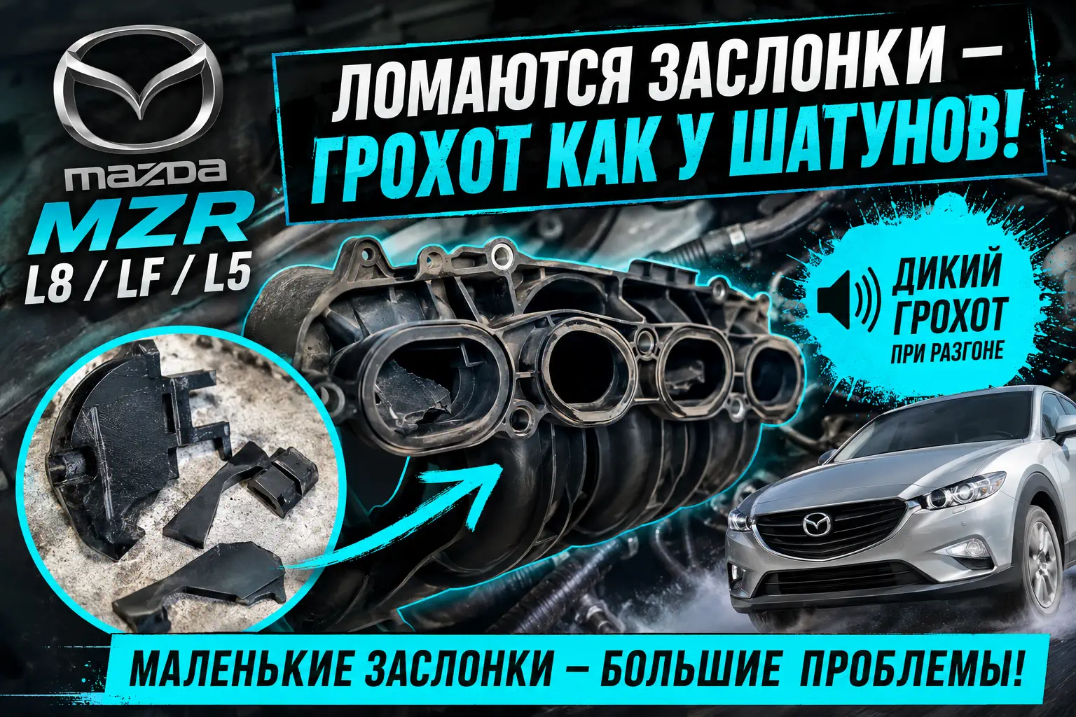

Проблема в том, что заслонки в этих моторах сделаны из пластика. Да-да, вы не ослышались. В эпоху, когда даже бюджетные автомобили получают алюминиевые или композитные детали, Mazda решила сэкономить и поставить пластик. И вот тут-то и начинаются проблемы.
Пластиковые заслонки: почему они ломаются и как это звучит
Причины поломки: от вибраций до некачественного топлива
  • Вибрации и усталость материала
    Пластик — не самый прочный материал, особенно когда речь идёт о деталях, которые постоянно находятся в движении. Со временем заслонки начинают трескаться, ломаться, а их оси изнашиваются. Представьте, что вы каждый день открываете и закрываете пластиковую дверцу холодильника. Рано или поздно она начнёт скрипеть, а потом и вовсе отвалится.
  • Загрязнение и нагар
    В впускном коллекторе скапливается масляный нагар, который затрудняет движение заслонок. Они начинают заедать, а потом и вовсе ломаются под нагрузкой. Особенно эта проблема актуальна для моторов с пробегом за 100 000 км.
  • Некачественное топливо и масло
    Низкокачественный бензин и масло приводят к образованию отложений, которые ускоряют износ пластика. Если вы заправляетесь на сомнительных АЗС или используете дешёвое масло, будьте готовы к тому, что заслонки выйдут из строя раньше времени.
  • Конструктивный просчёт
    Давайте будем честны: Mazda немного перемудрила с этой системой. Пластиковые заслонки — это слабое звено, которое рано или поздно даст о себе знать. В более поздних версиях моторов (например, Skyactiv) производитель отказался от этой конструкции в пользу более надёжных решений.
Как звучит поломка: от лёгкого постукивания до 'тракторного' грохота
Первые симптомы поломки заслонок — это лёгкое постукивание на холодную. Звук напоминает работу дизельного мотора или стук гидрокомпенсаторов. Но со временем он усиливается, и вот уже ваш автомобиль начинает звучать как старый трактор.

Шаг 3: Визуальный осмотр
Снимите впускной коллектор и осмотрите заслонки. Если они сломаны или оси изношены, вы сразу это увидите. Вот несколько признаков:
  • Заслонки болтаются на осях.
  • На пластике видны трещины или сколы.
  • Оси заслонок имеют люфт.
