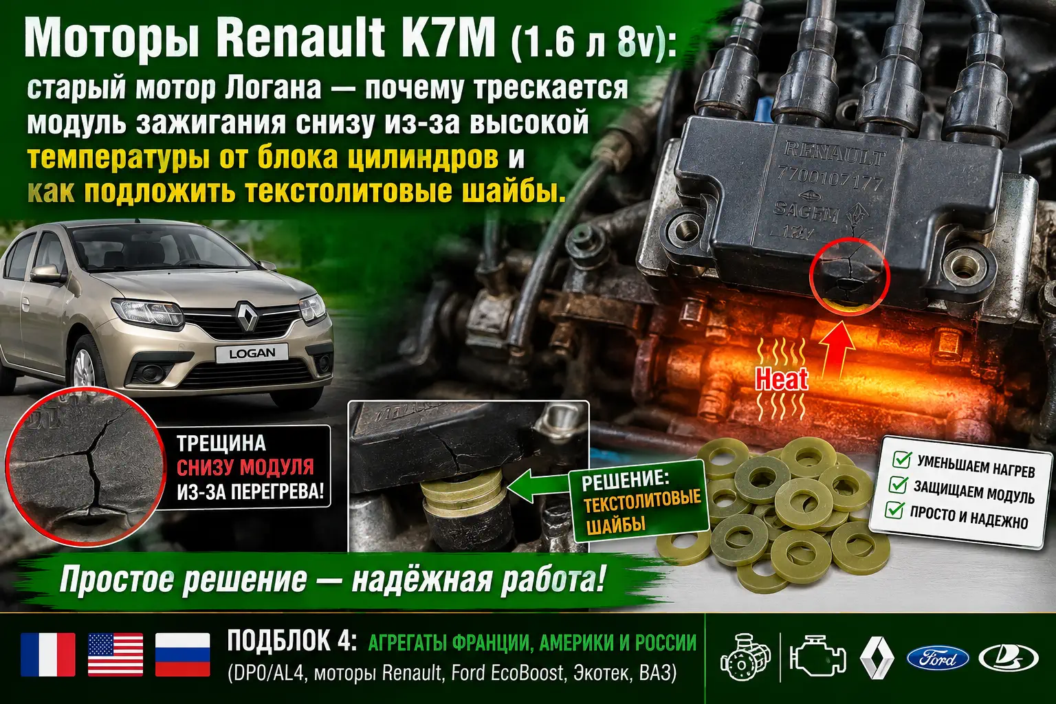

Почему трескается модуль зажигания на моторе Renault K7M
Теперь давайте разберёмся с главной проблемой — почему модуль зажигания на моторе K7M трескается снизу. Чтобы понять это, нужно немного углубиться в конструкцию двигателя и самого модуля.
Модуль зажигания на K7M — это отдельный блок, который отвечает за формирование искры в цилиндрах. Он установлен непосредственно на блоке цилиндров, и вот тут-то и начинаются проблемы. Дело в том, что блок цилиндров во время работы двигателя сильно нагревается, и это тепло передаётся на модуль зажигания. Особенно сильно нагревается нижняя часть модуля, которая находится ближе всего к блоку.
Со временем постоянный нагрев и охлаждение приводят к тому, что корпус модуля начинает деформироваться. Пластик, из которого он сделан, не выдерживает таких температурных нагрузок и трескается. В результате внутрь модуля попадает влага, пыль и грязь, что приводит к коротким замыканиям и выходу модуля из строя.

Почему модуль зажигания на K7M греется именно снизу
Как я уже упоминал, модуль зажигания на моторе K7M установлен непосредственно на блоке цилиндров. И вот тут кроется главная проблема: блок цилиндров во время работы двигателя нагревается до очень высоких температур, и это тепло передаётся на модуль. Особенно сильно нагревается нижняя часть модуля, которая находится ближе всего к блоку.
Но почему именно снизу? Всё дело в конструкции. Модуль зажигания крепится к блоку цилиндров с помощью двух болтов, и между ними нет никакой теплоизоляции. В результате тепло от блока передаётся на модуль напрямую, без каких-либо препятствий. Со временем это приводит к деформации пластикового корпуса модуля и появлению трещин.
Как решить проблему с трещинами в модуле зажигания: подложка текстолитовых шайб
Теперь, когда мы разобрались с причинами проблемы, давайте перейдём к самому интересному — как её решить. Самый эффективный и проверенный временем способ — это установка текстолитовых шайб между модулем зажигания и блоком цилиндров. Это позволяет снизить теплопередачу от блока к модулю и предотвратить его перегрев.
Что такое текстолитовые шайбы и почему они помогают
Текстолит — это композиционный материал на основе ткани, пропитанной термореактивной смолой. Он обладает отличными теплоизоляционными свойствами и высокой прочностью. Именно поэтому текстолитовые шайбы идеально подходят для решения нашей проблемы.
Когда вы устанавливаете текстолитовые шайбы между модулем зажигания и блоком цилиндров, они выполняют роль теплового барьера. Тепло от блока цилиндров передаётся на шайбы, а не напрямую на модуль зажигания. Это позволяет значительно снизить температуру модуля и предотвратить его деформацию и появление трещин.

  • Снимите модуль зажигания. Для этого отсоедините высоковольтные провода, открутите два болта крепления модуля и аккуратно снимите его с блока цилиндров.
  • Подготовьте текстолитовые шайбы. Если вы купили готовые шайбы, просто проверьте их размеры и убедитесь, что они подходят под болты крепления модуля. Если будете вырезать шайбы самостоятельно, возьмите лист текстолита толщиной 2-3 мм и вырежьте две шайбы диаметром около 20 мм с отверстием посередине для болта.
  • Установите шайбы на болты крепления модуля. Наденьте текстолитовые шайбы на болты, а затем установите модуль зажигания на место. Убедитесь, что шайбы находятся между модулем и блоком цилиндров.
  • Закрепите модуль зажигания. Затяните болты крепления модуля, но не переусердствуйте — затягивайте их с умеренным усилием, чтобы не повредить шайбы.
  • Подключите высоковольтные провода. Убедитесь, что все провода подключены правильно и надёжно закреплены.
  • Проверьте работу двигателя. Запустите мотор и убедитесь, что он работает ровно, без троений и пропусков зажигания.
Вот и всё! Теперь модуль зажигания защищён от перегрева, и вы можете забыть о проблеме с трещинами на долгое время.
