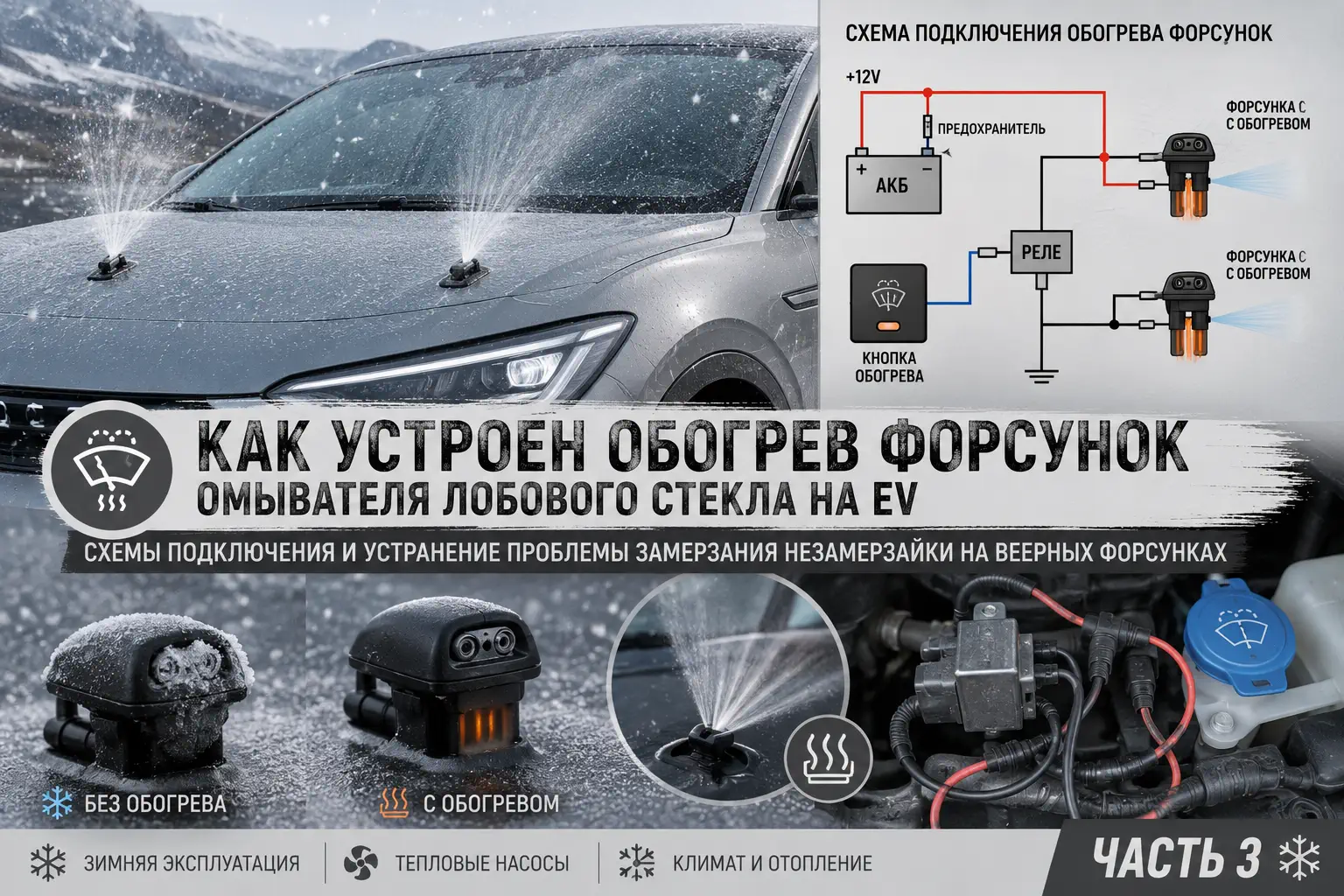

Схемы подключения обогрева форсунок: от заводских решений до DIY-модов
Если ваш электрокар не оснащён подогревом форсунок с завода, не отчаивайсясь. Существует несколько способов доработать систему самостоятельно. Я протестировал три варианта и готов поделиться результатами.
Заводская схема подключения: как это устроено у Tesla, Nissan и других
Большинство современных электрокаров имеют встроенный подогрев форсунок. Вот как это реализовано на популярных моделях:
Модель электрокара Тип подогрева Особенности подключения Tesla Model 3/Y Электрический Подогрев включается автоматически при температуре ниже +5°C. Управляется через контроллер кузова. Nissan Leaf Электрический Подогрев форсунок активируется при включении обогрева руля или заднего стекла. Hyundai Kona EV Электрический Работает в паре с подогревом зеркал. Управляется через блок климат-контроля. Audi e-tron Через систему охлаждения Теплоноситель циркулирует через форсунки при включении обогрева салона.
На моей Tesla подогрев форсунок подключён к шине CAN и управляется программно. Это значит, что его можно активировать через диагностическое ПО, например, Tesla Toolbox. Но если вы не хотите лезть в электронику, есть более простые способы.
Самодельный обогрев форсунок: пошаговая инструкция
Если ваш электрокар не имеет заводского подогрева, можно установить его самостоятельно. Я опробовал два варианта: с использованием готовых нагревательных элементов и с самодельным подогревом.
Вариант 1: Готовые нагревательные элементы (рекомендуется)
Что понадобится:
  • Нагревательные элементы для форсунок (например, от компании Heated Washer Nozzles или Defrost).
  • Реле 12В/24В (в зависимости от напряжения бортовой сети).
  • Термодатчик (опционально, для автоматического включения).
  • Провода, клеммы, изолента, термоусадочные трубки.
  • Мультиметр для проверки цепи.
Схема подключения:
  • Снимите форсунки омывателя. Обычно они крепятся на защёлках или винтах.
  • Установите нагревательные элементы на форсунки. Они должны плотно прилегать к корпусу.
  • Подключите элементы к реле. Реле нужно для того, чтобы не перегружать кнопку включения подогрева.
  • Подключите реле к источнику питания. Лучше всего взять питание от цепи обогрева зеркал или заднего стекла — так подогрев будет включаться автоматически при включении этих систем.
  • Установите термодатчик (если используете) и подключите его к реле. Это позволит автоматически включать подогрев при низких температурах.
  • Соберите всё обратно и протестируйте систему.
Мой опыт: Я установил такие элементы на свой Nissan Leaf. Подключил их к цепи обогрева зеркал. Теперь при включении обогрева зеркал автоматически включается и подогрев форсунок. Работает без нареканий уже два сезона.
Вариант 2: Самодельный подогрев из нихромовой проволоки (для продвинутых)
Если вы любите эксперименты, можно сделать подогрев самостоятельно из нихромовой проволоки.
Что понадобится:
  • Нихромовая проволока (диаметр 0,3–0,5 мм).
  • Термостойкий клей или эпоксидная смола.
  • Реле и термодатчик (как в первом варианте).
  • Паяльник, мультиметр.
Схема подключения:
  • Намотайте нихромовую проволоку на корпус форсунки. Важно не перегреть пластик — используйте термостойкий клей для фиксации.
  • Подключите проволоку к реле и источнику питания, как в первом варианте.
  • Установите термодатчик и настройте реле на включение при температуре ниже +5°C.
Внимание! Этот метод требует точного расчёта сопротивления проволоки, чтобы не перегреть форсунки. Я пробовал — получилось, но пришлось повозиться с настройками.
Подключение к бортовой сети: где взять питание и как не спалить электронику
Один из самых частых вопросов — где взять питание для подогрева форсунок. Вот несколько безопасных вариантов:
  • От цепи обогрева зеркал или заднего стекла. Это самый простой и надёжный способ. Подогрев форсунок будет включаться автоматически при включении этих систем.
  • От прикуривателя. Подходит, если вы не хотите вмешиваться в штатную проводку. Но учтите, что прикуриватель может быть отключён при выключенном зажигании.
  • От аккумулятора через предохранитель. Этот вариант требует установки отдельного выключателя или реле с термодатчиком. Подходит для тех, кто хочет полностью автономную систему.
Важно! Никогда не подключайте подогрев напрямую к аккумулятору без предохранителя. Это может привести к короткому замыканию и пожару.
Я рекомендую первый вариант — подключение к цепи обогрева зеркал. Это безопасно и удобно: подогрев включается автоматически, когда это действительно нужно.
